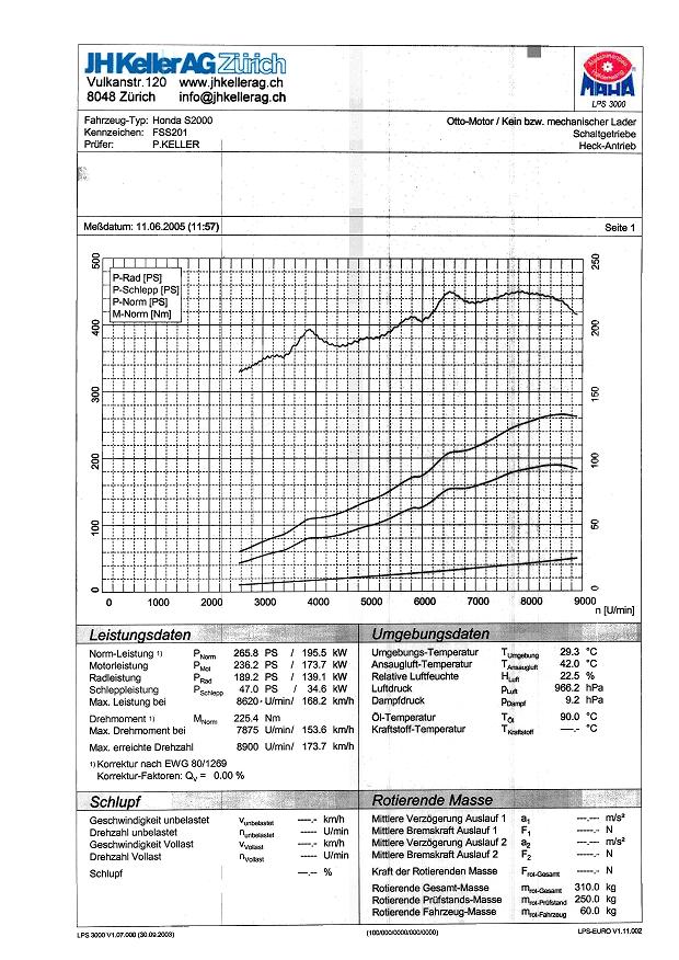

    Da gibts zwar vom Igor dieses Leistungssheet aber wie auch schon von wem andern erwähnt kann das prinzipiell jeder gemacht haben.. Gibts da ne quelle dazu? Hat jemand eine Ahnung ob an der Story wirklich was dran ist??

  • Ich habe K&N Typhoon, AEM V2 und den Injen ausgiebig getestet. Siehe auch unter Tuning Partner die TESTS. Dort sind auch Vor- und Nachteile der Systeme aufgeführt - zwar kurz, aber doch recht aufschlußreich.
    Mit einem Fahrzeug waren wir auf dem Prüfstand...1x INJEN / 1X K&N.
    In zwei Testfolgen "kaum" Mehrleistung feststellbar.
    Der Injen bewegte sich bei 1,2% Mehrleistung (von 100% bei OEM-LUFtfilter gerechnet)
    Der K&N doch etwas mehr, aber kaum messbar 1,8%.
    Man bedenke das 2% erst 4,8PS bedeuten würden, wenn man von den 240PS ausgeht!
    Testfahrzeug hatte max. HP (OEM) 237PS
    Einen Leistungsverlust schließe ich aus und kann mich Jimmy anschließen...
