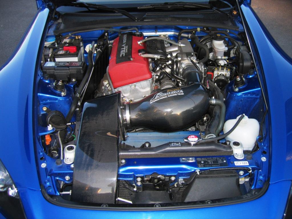

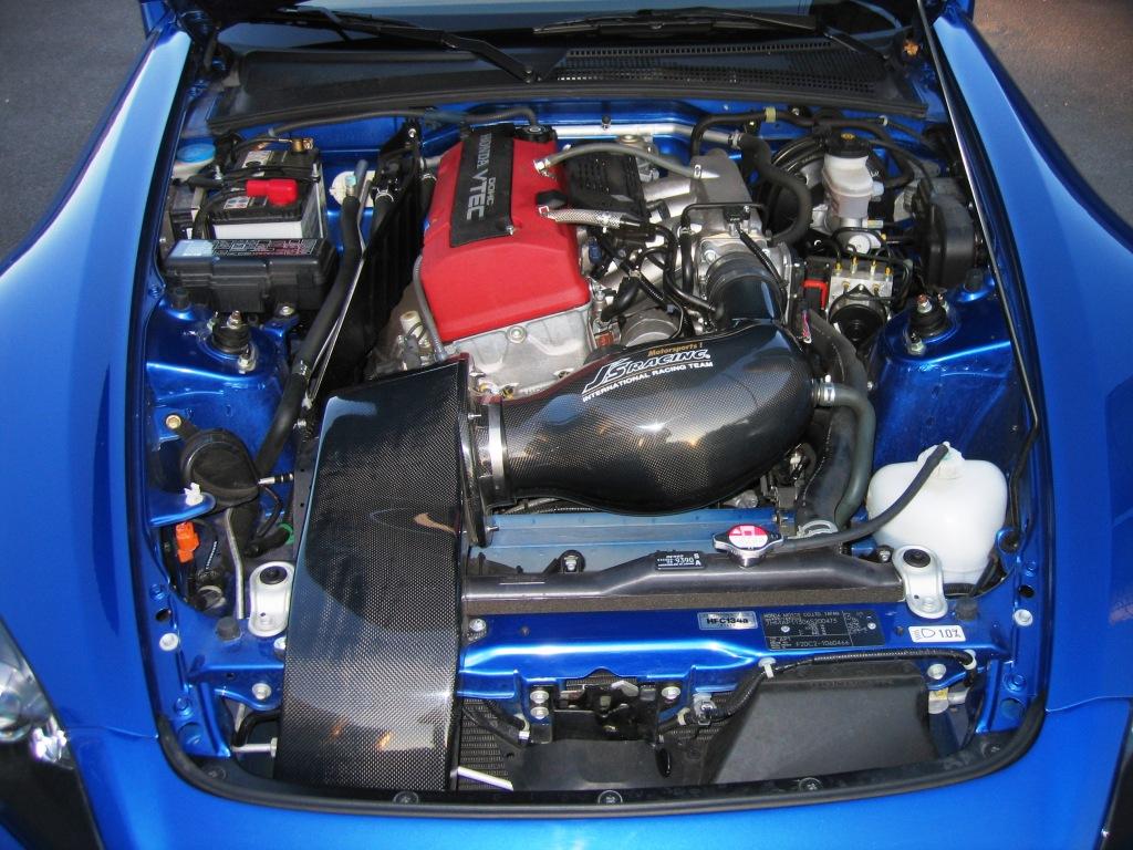

Carbon Intake Mugen Style

Carbon Intake Spoon Style

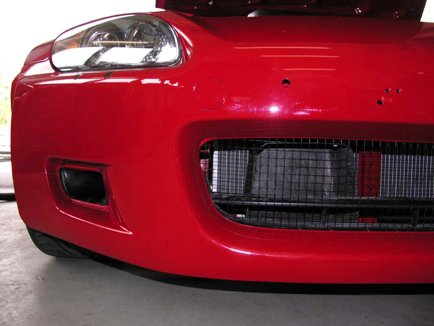

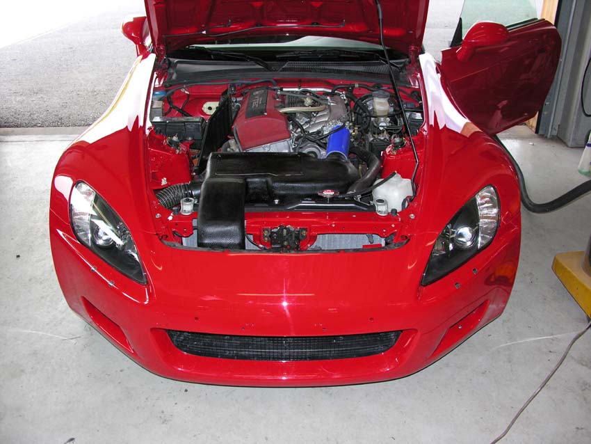

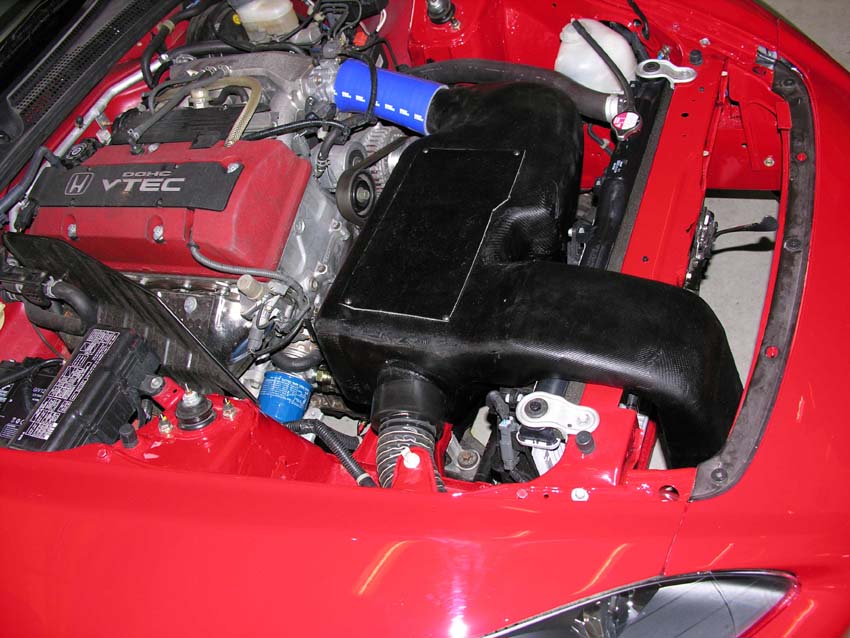

anderes System mit geschlossener Carbon Airbox und Racing - Plattenfilter.
Die Airbox und Luftzuführungen sind dicht - d.h. der von den beiden Einlässen in der Front bei höheren Geschwindigkeiten erzielte Staudruck kann nicht irgendwo sonst verpuffen....
sieht irgendwie nen bischen gefrickelt/unprofessionel aus
-sorry
wird aber garantiert funzen ![]()

Hat bestimmt viel Zeit gekostet...wo zieht er genau die Luft? Radkasten? Oder geht der Schlauch auch nach vorne?
Hi Sunrider
schau mal das oberste der 3 Bilder an - da siehst Du die beiden Öffnungen vorne links und vorne mitte-links...
1x Schlauch und 1x Kohlefaserkanal gehen durchgehend geschlossen und dicht bis ganz nach vorne...
sonst würd ich nicht wagen irgendwas von kleinem Ram-Air-Effekt zu schreiben.
Wie hast du das aus den Faser hinbekommen?
habe nicht ich gemacht - ich habe nur die Lösung welche ich haben wollte aufgezeichnet....
Rikli Motorsport in Wangen an der Aaare hat das dann inhouse umgesetzt für mich - soviel ich weiss, macht er auch die Arbeiten selber...
(z.B. inkl. Erleichterung der Kurbelwelle und Schwungrad, Motorfeinbearbeitung, etc....)
