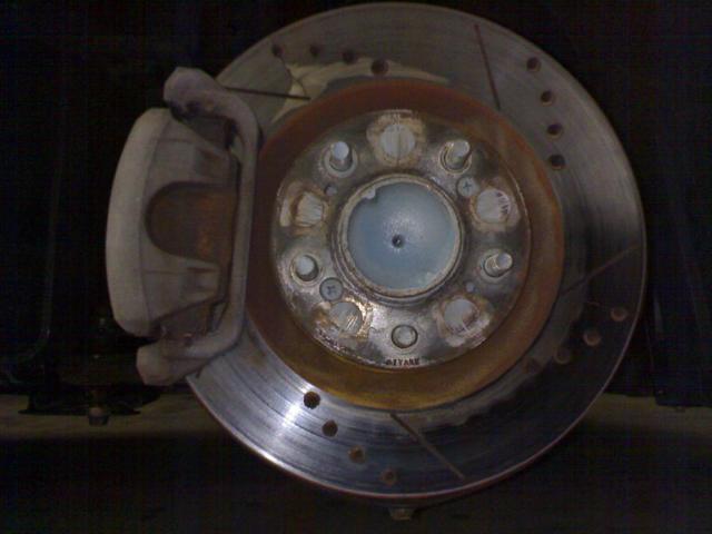

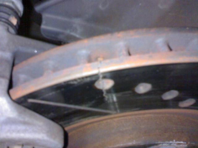

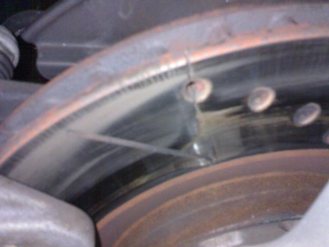

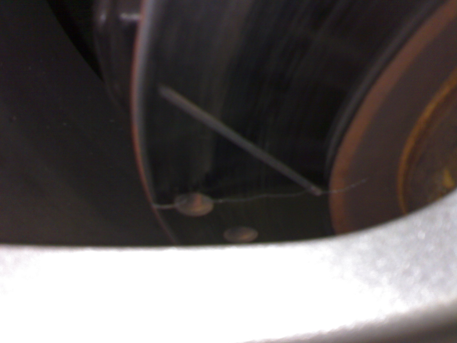

  • Hi,
    also die risse auf den Belägen sind bei zügiger fahrt , rennstrecke passfahrten wo man den S ein wenig die sporen gibt, früher oder später da, bei mir fing es mit den Belägen, dann habe ich die ausgetauscht und ferodos mit gelocht geschlitzten bremsscheiben vorn drauf gemacht, hinten waren nur die klötze notwendig!!
    Dann ging ich einmal auf die rennstrecke, Ergebniss, vorne 2 bis 3 risse auf der Scheibe genau über die löcherfast im gesammten radius der scheibe, und hinten verschwand der belag eines klotzes spurlos obwohl auf der anderen seite 90% des belags drauf war!!
    Mein Fazit, mit diesen Dimensionen Scheibe, klötze und Bremszange ist das System für die strasse ausreichend, wenn mann einwenig ans limit fahren will, braucht man schon ne gute Brembo, movit, tarox oder einfach so ne Komplettanlage mit grossen scheiben!!!

    Das stimmt so nicht.
    Du hast die Probleme eben weil Du "bessere" gelochte eingebaut hast.
    Deine Risse sind absolut lebensgefährlich und typisch für gelochte Scheiben.

    @all: Die Löcher in den Scheiben sind nicht zur Kühlung, falls das jemand denkt. Die Löcher verhindern, das sich ein Wasserfilm zwischen Belag und Scheibe beim Bemsen bildet. Seit ich meine gelochten Scheiben drauf habe ist keinerlei Verzögerung mehr zu merken wenn bei Regen gebremst wird.
  • Wie gesagt, mit originalen hatte ich nur risse auf den Belägen, mit gelocht geschlitz hatte ich die scheiben zuerst kaputt!!
    Werde aber jetzt ne grosse anlage anschaffen, weil beide kombinationen für mich überfordert waren!!
