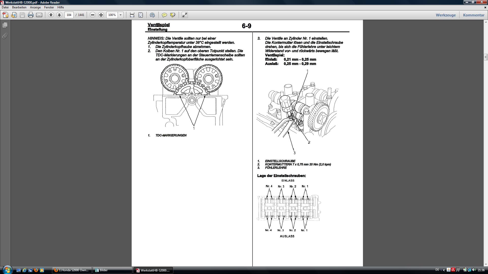

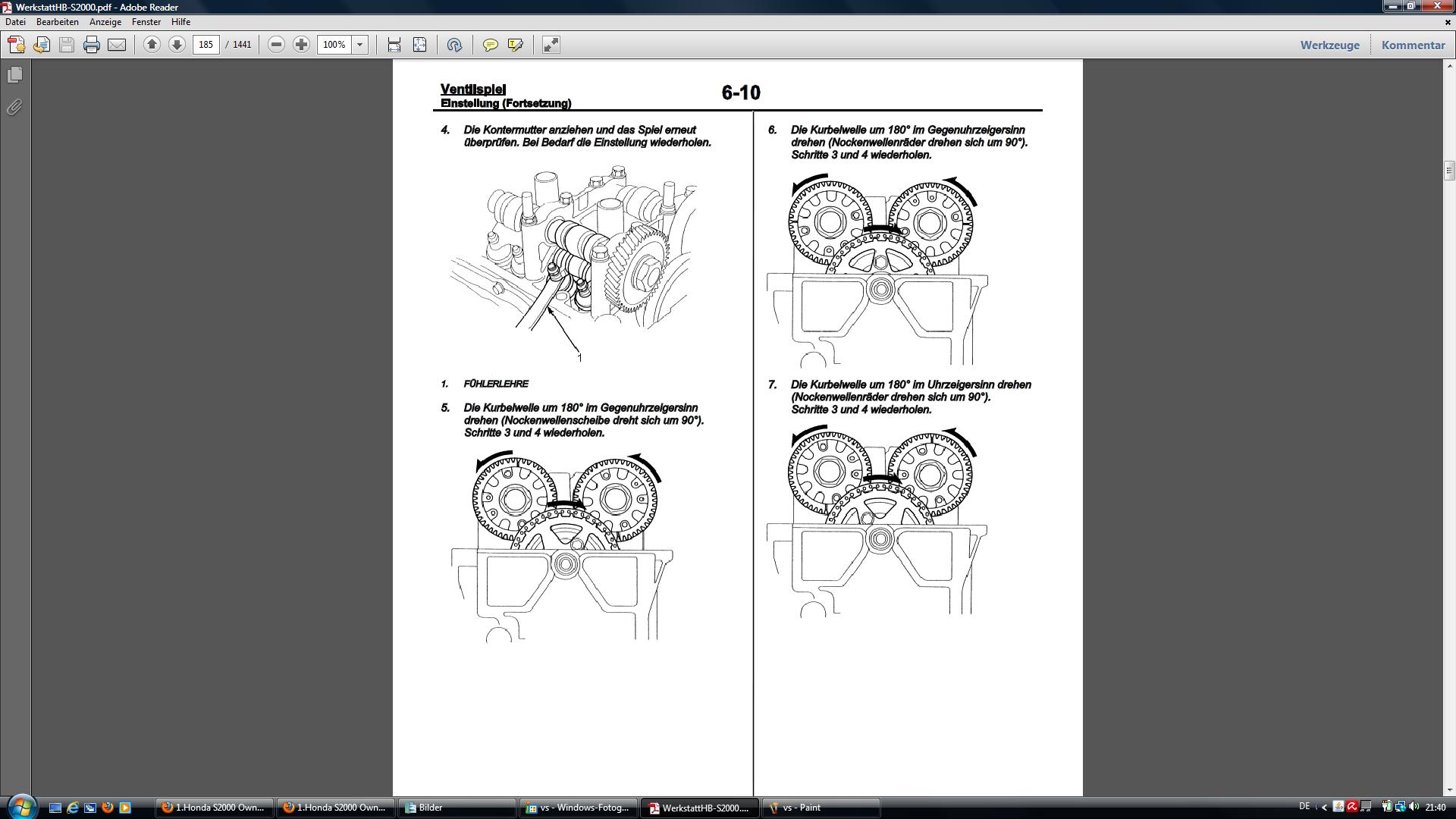

  • Hi,
    hat jemand zugällig die Maße des richtigen Ventilspiels? BJ 05/2000.
    Bei mir müssten die auch mal eingestellt werden.
    Die Maße sollen im Handbuch/Serviceheft stehen, da finde ich aber keine?
    Ist jemand von euch, der Ventile einstellen kann bei mir in der Nähe?
    Gruß und Danke
    Ray
