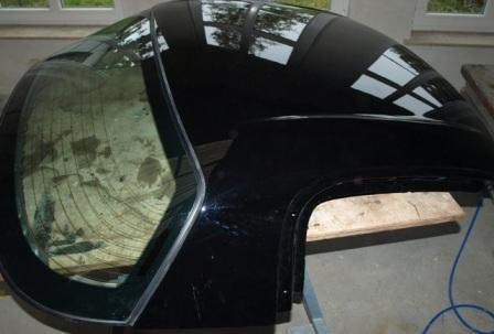

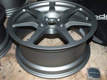

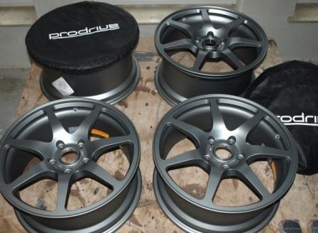

    Das Hardtop hab ich heut vormittag vom Lackierer abgeholt, die Felgen und die Nockenwellen sind ja schon Anfang der Woche aus den USA gekommen. Großes Lob an gotuning.com :thumbup:
    Die Dokumentation für die Prodrive Felgen ist komplett in Japanisch 8o da muss ich wohl noch jemand finden der mir das übersetzt. Komischerweise steht da auch Bridgestone mit drauf. Sind die etwa mit ProDrive verbandelt?

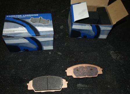

    Die Bremsbeläge sind Carbon Sinterbeläge von Carbon-Lorraine. Gibt's bei Sandtler. Sollen die Besten sein was man so liest, mal sehen wie die mit den RS/A Scheiben wirken.

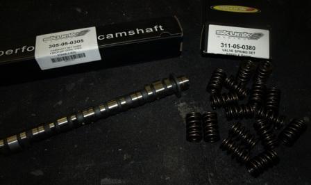

    Die Nockenwellen von Skunk2 sind mit neuen Ventilfedern, da ich gleich den kompletten Ventiltrieb neu machen will und eventuell die 10.000 U/min erreichen will, mal sehen...

  • superchicke felgen-ich nehme ja an es sind 17",oder?

  • und so wie ich dich kenne sind die nockenwellen von dem kleinen bruder von denen hier,wa? :lol:
    http://www.skunkworks.net/
