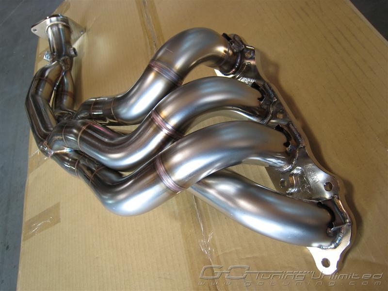

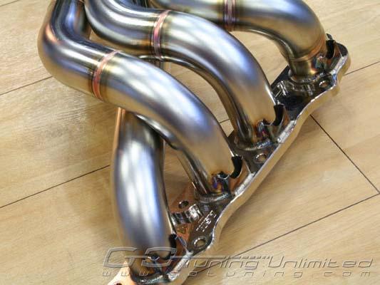

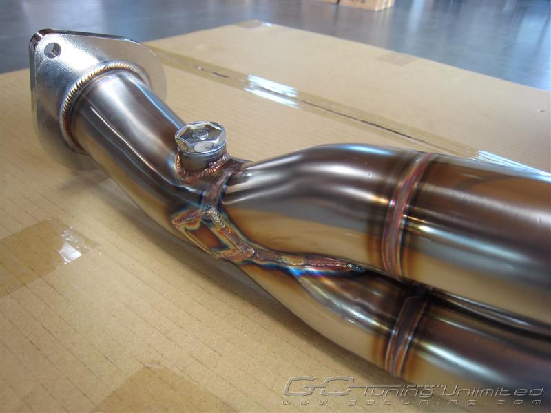

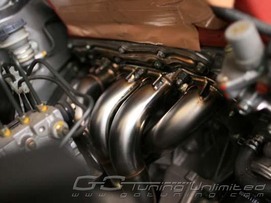

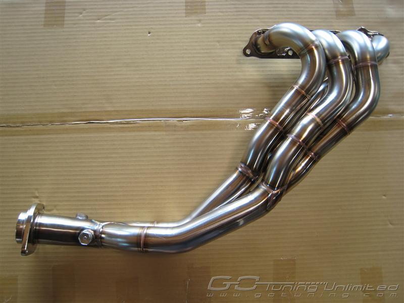

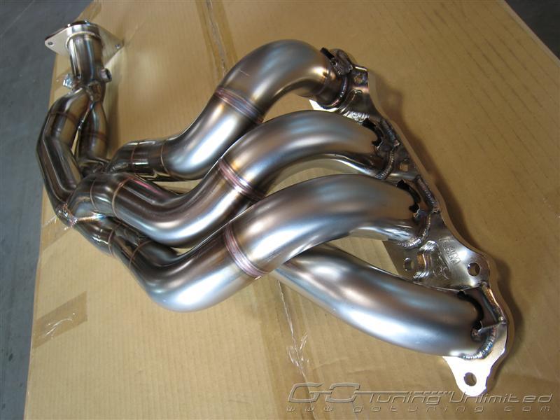

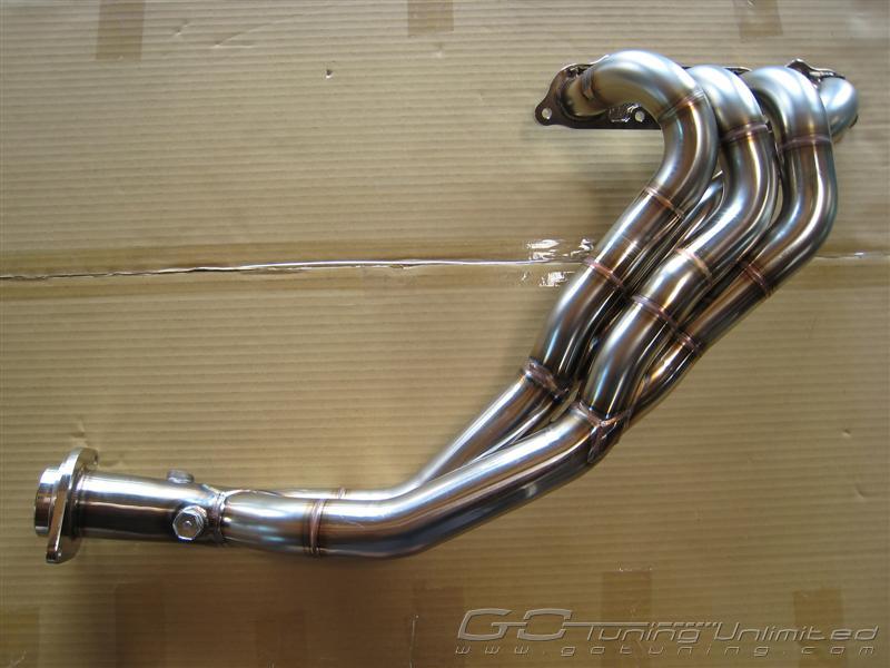

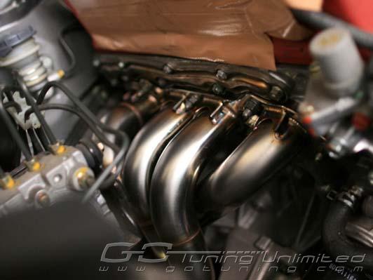

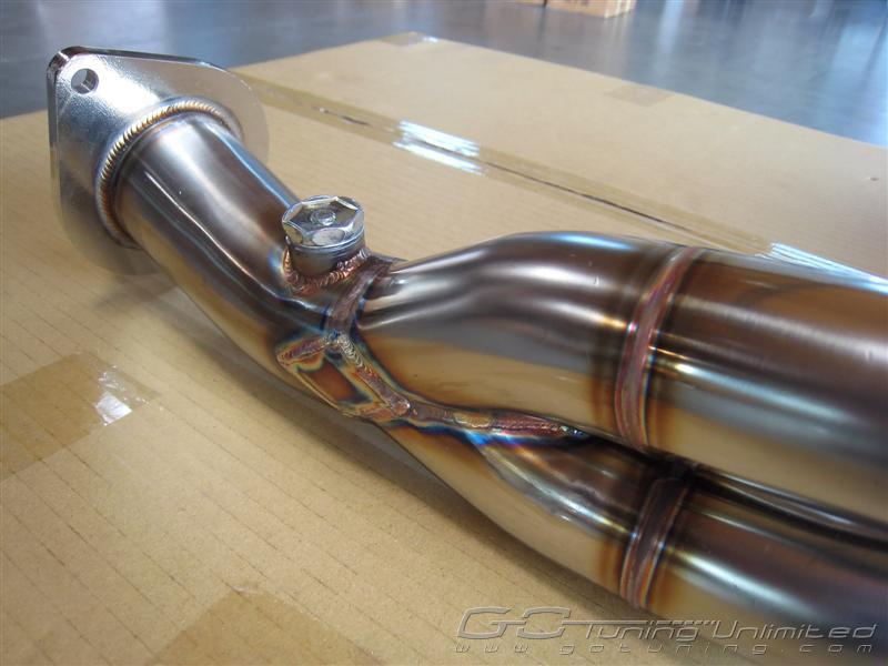

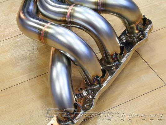

Na ich weiss nicht
 Das sieht hier doch schon ganz anders aus als auf den (oft nicht immer realen) EBAY Fotos. Ausserdem ist es nicht einfach mal eben damit getan einen Krümmer mit gleichen Rohrlängen hinzubiegen und dann zusammenzuschweissen. Die Rohrführungen sollten natürlich auch möglichst gleichmäßig verlaufen und den vorhandenen Platz im Motorraum möglichst gut nutzen. Dafür muss man dann manchmal ein paar mehr Stücke einschweissen und mehr Aufwand betreiben. Und das kann man hier an diesem Krümmer wirklich gut sehen. -

Naja, Qualität hat halt seinen Preis
 US$ 1.640,-
Das ist ein ASM Krümmer. Ich hab den bei GoTuning gefunden, von denen ich schon Teile bekommen habe. Dieser Krümmer ist nochmal zusätzlich mit Verstärkungen versehen worden, um Vibrationsrisse zu vermeiden. Auch ein Detail das man nur in Tests "erfahren" kann...Hier sind die gewünschten Infos:
als ehemaliger verfahrenstechniker für innenhochdruckumformung kann ich nur bestätigen was bernd/blafasel sagt.
nen fächerkrümmer ist nen bischen mehr als rohre biegen und zusammenbraten.
anhand des aufwandes der heute betrieben wird(hydroforming) kann man auch sehen welche wichtigkeit dem krümmer zuzuordnen ist.und btw DAS ist nen fächerkrümmer der richtg leistung bringt(bild) (nur natürlich nicht für den s2k erhältlich
