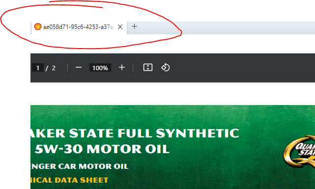

  • Quaker State ist ja eine US Sub-Brand von Shell und ich schätze daher, dass die Öle ziemlich sicher von der Shell F&E kommen werden.
    Das QS Synthetic Euro 5W40 entspricht von den Datenblatt-Werten her exakt dem Shell Helix Ultra 5W40.
    Das "Sieger-QS" (Synth. 5W30) im Blog unterscheidet sich vom Shell Helix HX8 Professional AG 5W30 bei den Werten nur ganz minimal in den Werten und ist daher wahrscheinlich auch sehr eng mit diesem verwandt.
    100% ein Shell Derivat. Das Datasheet im Tab hat sogar das Shell Logo :D.
    Das 5w40 interessiert mich ehrlich gesagt weniger. Eher das erwähnte 5w30.

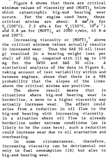

  • Hallo,
    Wieso steigt mit höheren hths Wert der Lagerverschleiß an und gilt das für Gleit als auch Wälzlager?
    Habe mein Handbuch gerade nicht zu Hand und einer kurzen Internetrecherche werde ich da nicht trauen.

  • Hallo,
    Kannst dich auch mal ein bisschen einlesen.

  • So eine Datenbank existiert nicht per se. Wir haben nicht von allen Ölen Proben getestet.
    Aber ist auch nicht notwendig. 10W-30 ist ja eine SAE Angabe und deckt eine Range ab, in der Datenbank die hier von den Öldatenblätter angelegt wurde, haben wir ja eine gutes Gefühl der Werte - paar sind vorhanden, wie man sieht bei den 5W-40 ist auch 2.9 als min. gefordert, aber die meisten sind bei >3.5 mPas
    10W-30 = min. 2.9
    Viele auf FE getrimmte Fluide werden immer sich an unteren Ende ansiedeln.
    Wäre schon gut, wenn du das Diagramm findest.
    Der Link von BITOG führt zu einem SAE Paper von 1989, das habe ich mir jetzt nicht reingezogen. Einige der Kommentare der Zusammenfassung sind valide - beim Lagerverschleiss würde ich es schon gerne genau wissen.
    Das mit dem VM ist ok, aber man wird als Außenstehender kaum die Möglichkeit haben, an diese Infos zu kommen. Gibt ja auch VM Kombinationen und nicht nur Öle mit einem VM im Öl.
    Und woher hast du die 0.5 höher? Demnach wären viele Öle dann ja gefährlich für den Betrieb wegen den Lagern?
    MOFT ist ne rechnerische Größe, die Motorenbauer in Simulationen errechnen.
    Zu hohe HTHS oder KV kann nur indirekt zu höherem Verschleiß führen, weil das Öl länger an einem Ort x verweilt und dort thermisch/mechanisch zu stark beansprucht wird. Gleiches bei den Kolbenringen. Das Öl muss hinter den Ringen schön fließen können und auf der anderen Seite dick genug sein um abzudichten und vor Verschleiß zu schützen. Bleibt es dort zu lange, entstehen Verkokungen/verklebte Ringe, die in letzter Konsequenz zu mehr Blowby bzw Hitzetod führen könnte.
    Wenn man nun auch ein Öl hat, was additivtechnisch (VM, AO, eigentlich alles) nicht so hochwertig/potent ist, dann wird es noch begünstigt.
    So war es ja auch bei einigen mit dem 10W-60!

  • Glaub ich habe das Diagramm gefunden. Muss es nur noch im Zusammenhang verstehen….ob es ein direkter Einfluss oder indirekt ist.
    Soichiro Honda
  • Das Diagramm ist irgendwo auf BITOG. Wenn HTHSV in Verbindung mit MOFT suchst solltest fündig werden.
    Letztendlich ist es aber ähnlich dem aus dem ursprünglichen Link.
    Und Ja, der angesprochene Verschleiß ist indirekt zu betrachten. Hätte ich noch ergänzen sollen aber hast ja richtig erkannt ;)
    Es ist indirekt, weil sich durch die steigende HTHSV und damit steigendem MOFT die Lagertemp. erhöht, was dann wiederum die Lagerkorrosion und damit den Verschleiß erhöht.
    Nun ist es aber auch so, dass man auch noch etwas Headroom (Reserven) hinsichtlich MOFT haben sollte. Sonst reitet man auf Messers Schneide - deswegen die ~0,5.

    Hier der Thread
    https://bobistheoilguy.com/forums/threads…nd-hths.309493/
    Anbei noch die Kernaussage aus dem Link:

  • Am Ende hört sich das für mich nach: "So dünn wie möglich, so dick wie nötig" an.
    Wobei wir für den F20C weder das 'möglich' noch das 'nötig' exakt kennen, da hier niemand Zugriff auf die Honda-Spec hat.
    So sieht's aus.
    Wenn man die Empfehlung im Handbuch hinsichtlich eines 10w30 bzw. alternativ 5w40 anschaut, dann kann man schon ableiten, dass Honda schon eher ein "dünnes/leichtes" Öl empfiehlt.
    Hätte es damals gute 5w30 Öle gegeben, hätten sie sicherlich das neben dem 5w40 empfohlen.
    Xx Jahre später gibt es aber gute 5w30 Öle.
