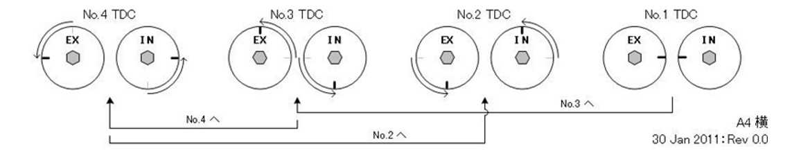

Hi Alex,
also die Lehren gehen doch meistens alle in 0,05mm-Schritten, feiner braucht man das auch nicht.
Beim Einstellen gehst Du in der Reihe der Zündfolge vor: 1 - 3 - 4 - 2
Wenn Du die KW 180° drehst, dann drehen sich die NW-Räder 45° und zwar gegenläufig. D.h., die Markierung an einem Rad ist ganz unten und die vom anderen ganz oben. Jetzt stellst Du Zyl. 3 ein.
Dann wieder KW 180° und die Marken an den NW-Rädern sind wieder genau waagerecht. Jetzt ist Zyl. 4 dran. Das gleiche dann noch für Zyl. 2.
Dein Denkfehler: Ein komplettes Arbeitsspiel hat 720° KW.
Bsp.: Zyl. 1 ist oben am Zünd-OT. Ventile geschlossen. Du drehst die KW 360°, Kolben ist wieder oben, aber diesmals im Ladungswechsel-OT. Ventile geöffnet in der Überschneidung
Markus

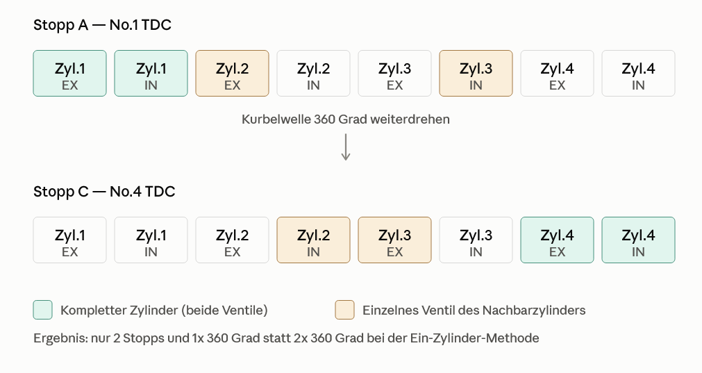

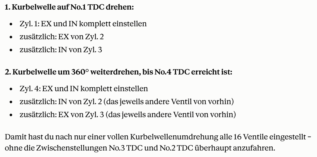

Das hier sollte helfen. Du kannst entweder einfach der Zündfolge 1-3-4-2 nach gehen – das ist die einfache "Ein-Zylinder-nach-dem-anderen"-Methode (4 Stopps | 2×360°) – oder du nutzt die optimierte Kreuzmethode (spart dir die Hälfte an Kurbeldrehungen bzw. 2 Stopps | 1×360°).
Hier noch die Kreuzmethode einfacher mittels K.I. beschrieben:
Super, vielen Dank!
