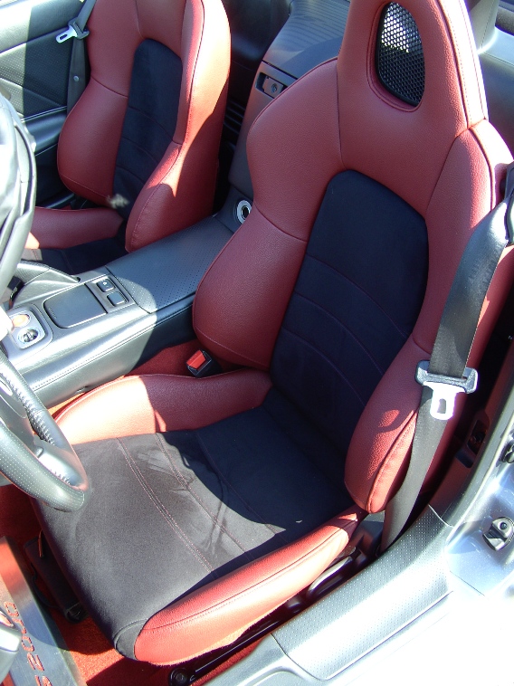

    2008_Custom Sitze in Leder / Alcantara

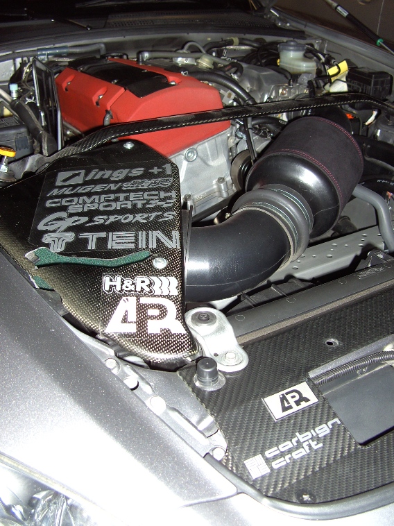

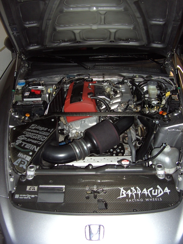

    2005_Comptech Cold Air Intake
    2005_H&R Tieferlegungsfedern 30mm
    2005_TEIN-Motorhaubendämpfer
    2005_APR - Carbon cooling plate
    2006_GOODRIDGE-Stahlflexleitungen
    2007_JIC-Magic Carbon Domstrebe
    2007_Mugen(4-2-1) Fächerkrümmer
    2007_skeed brace
    2007_Angausgbrücke entgratet + Einlass auf 66mm erweitert
    2007_große Drosselklappe(70/66mm)
    2007_2 x 100 Zeller Rennkat
    2007_ASM Benzindruckregler

    Fächerkrümmer hat der S2000 schon serienmäßig drin -das kann man (zumindest bei uns in D) so argumentieren. Mein TÜV Prüfer hat das so akzeptiert ;)
    Den Rennkat finde ich kritisch! Das sieht man von unten sofort, es handelt sich ja um 2 nebeneinanderliegende Kats -richtig? Wehe wenn da mal einer drunterschaut. Ich denke mal das bringt sowieso kaum was -nimm besser wieder den Original-Kat.

    Das Comptech Cold Air Intake würde ich auch gerne
    haben. Aber bei uns ist das halt schwierig mit dem TÜV!
    Hast Du das wirklich eingetragen bekommen ?

  • a sorry, den Comtech Luftfilter hab ich vergessen zu erwähnen, der
    ist nachtürlich auch nicht eingetragen ;)

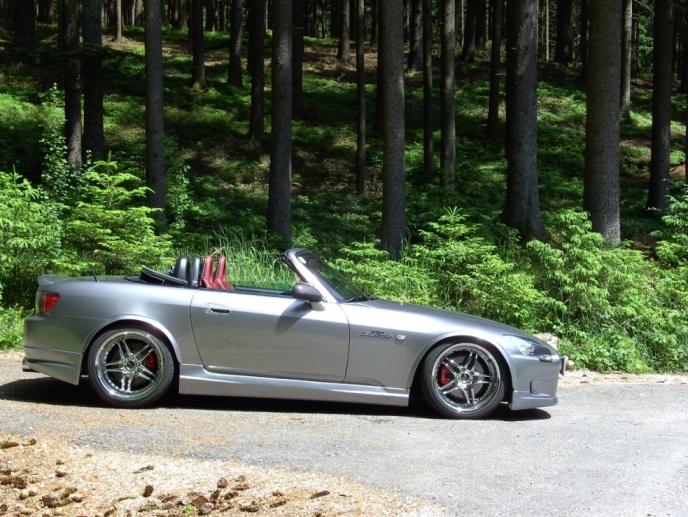

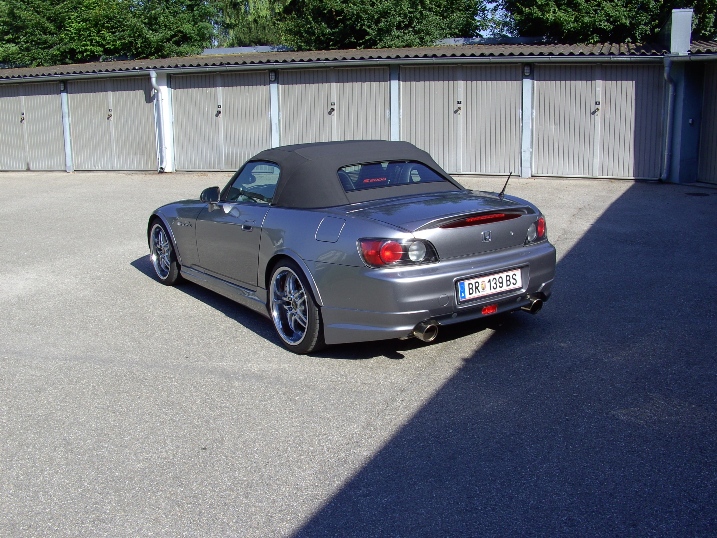

    zu den Radlaufen, die wurden mir vom TÜV vorgeschrieben, da sonst ddie Radabdeckung anscheindend nicht ausrecichend gewesen wäre (hab vorn noch 3mm Distanzscheidne wegen dem Abstand Felge/Bremsklotz und hinten 5mm (wegen der Optik))
    Haben mir am Anfang auch nicht so gefallen, aber ich musste mich damit abfinden (sind ja mit eigener Artieklnummer und Foto mit eingetragen worden) und mittlerweile finde ich sie OK.
    Zumidest gibts glaube ich weltweit keinen 2ten S der die Abdeckungen hat. :]
    zu den KATs, ja das 2 100 Zeller die quasi parallel sind. Eigentlich wollte ich sie nur wegen dem Sound montieren, aber der hat sich nicht sonderlich verändert dadruch, ganz im Gegenteil zu Leistung , denn die paar PS die der KAT bringt hat man sofort gemerkt.
    Genau wie beim Mugen Krümmer und der Invida. Nur bei der optimierten Ansaugbrücke und der großen Drosselklappe hab ich eigentlich nicht viel bemerkt.
    Ich habe alles nacheinander überr die Jahre verteilt montiert, und jedemal einen Leitungszuwasch zumindest im mittleren Drehzahlbereich gespürt. (aber das war ja auch das Ziel, und nicht die peak Leitung).

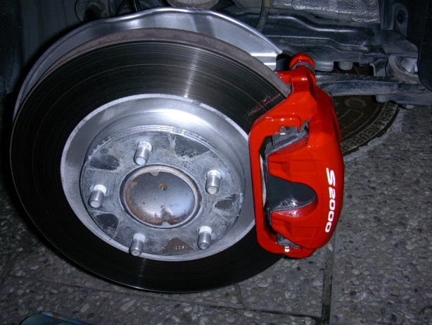

    Dazu würde ich gerne mal Bilder sehen :::::Bremssättel mit weißen S2000 Aufklebern :nod: :D
    Wurde da jetzt auch gebördeld hinten weil ich fahre ungefähr die selbe grösse , ???

  • ein paar Detailbilder der Bremssättel folgen, kann allerdings bis Montag dauern, hab am WE wenig Zeit fürs Internt.
    Gebördelt wurde , vorne und hinten, und zusätzlich noch vorne und hinten gezogen aber max. 5 - 10mm, seit dem streift oder schleift da gar nichts mehr im Radkasten.

    Wie ging das den mit den Versiegeln von den Ratkästen , gegen Rost und so , nach den Bördeln ?

  • sieht wirklich sehr gut aus dein s könntest du vielleicht noch ein bild von der seite reinstellen damit man die felgen noch besser sieht, interessiere mich nähmlich auch für die felgen
    noch ne frage hats du was an den radläufen gemacht?
    hinten sind ja verbreiterungen drauf oder? (würde es auch ohne den gehen?)
    was ist vorne gemacht worden?
  • ....hier die gewünschten Detail Fotos von den Bremsbacken und den Felgen.

  • das mit den Bremsen sieht Geil aus :nod: :thumbup: :]
    Wo hast du die Aufkleber her ???

    Es gab vor einiger Zeit mal eine Aktion hier im Forum für diese Aufkleber.
    Ich muss sagen die hielten vom ersten Tag an super, und das ist mittlerweile doch ein paar Jahre her (ich habe sie damals in den noch leicht feuchten Bremssattellack geklebt) . Man muss nur beim Putzen etwas aufpassen!
