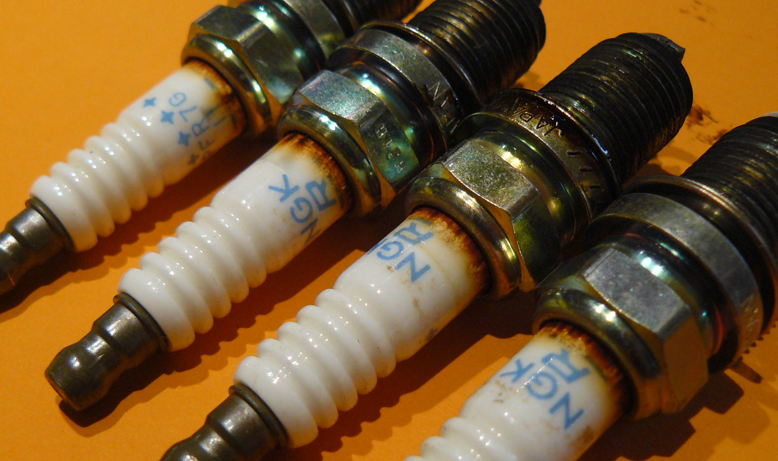

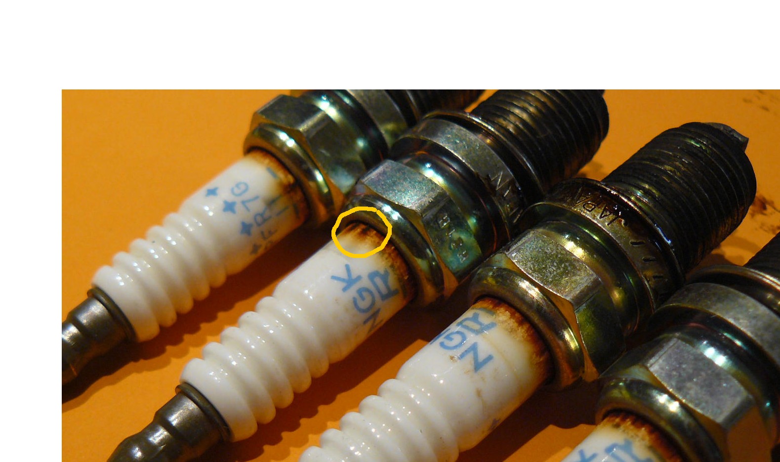

ich hatte letzte Woche einen Kundendienst bei meinem S gemacht. Da ich die 90.000 km Wechselintervalle für die Zündkerzen für etwas optimistisch halte, habe ich diese bei der Gelegenheit gewechselt.

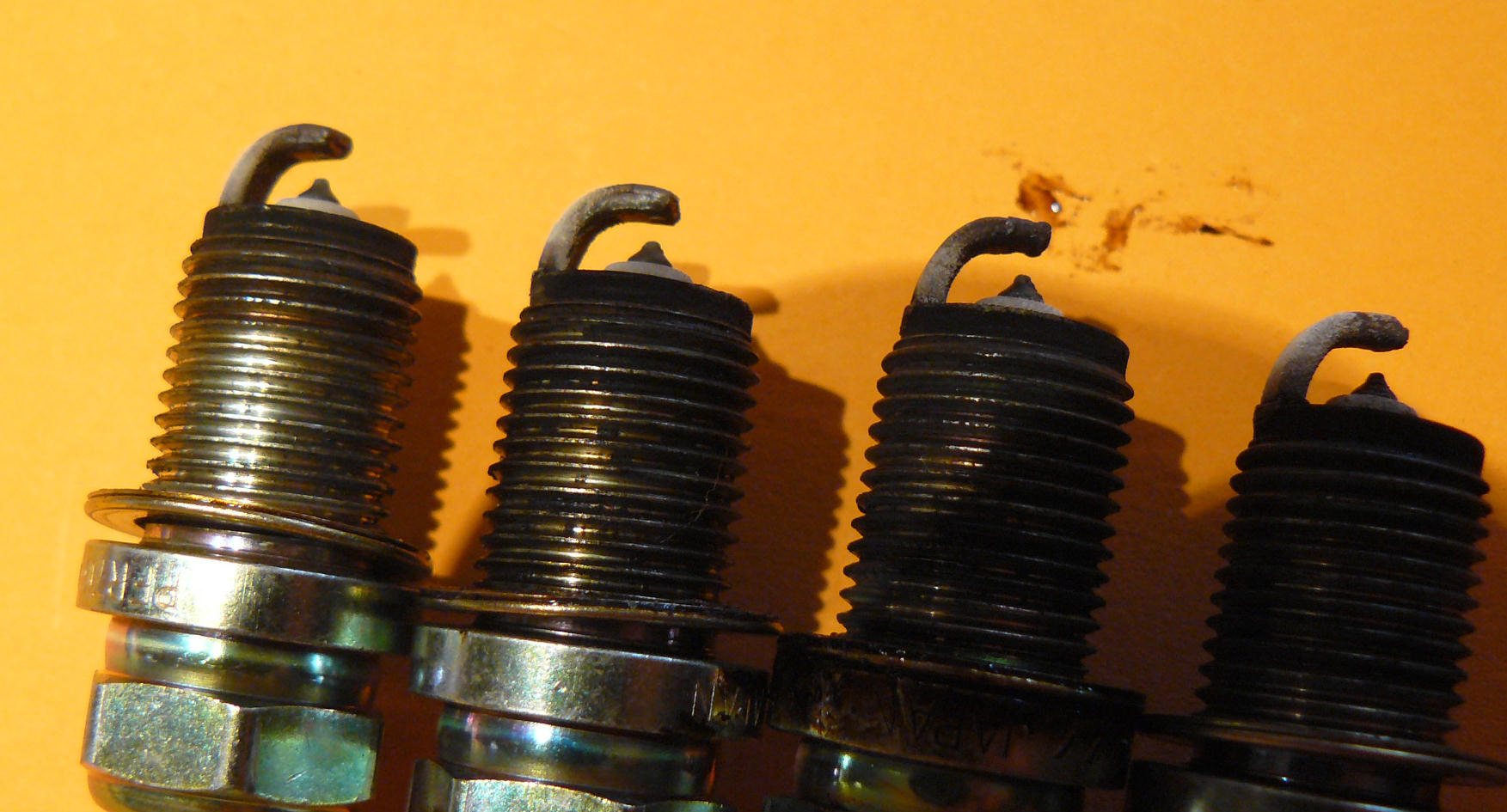

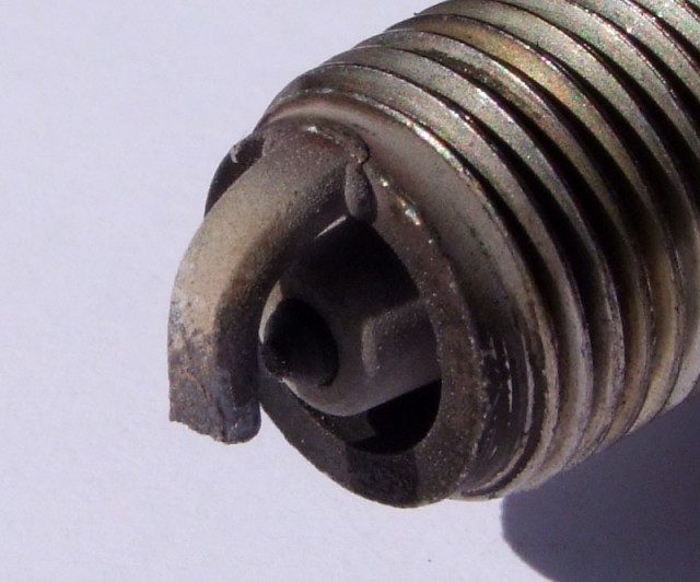

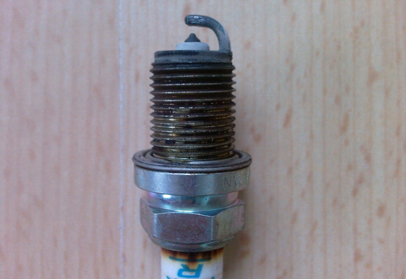

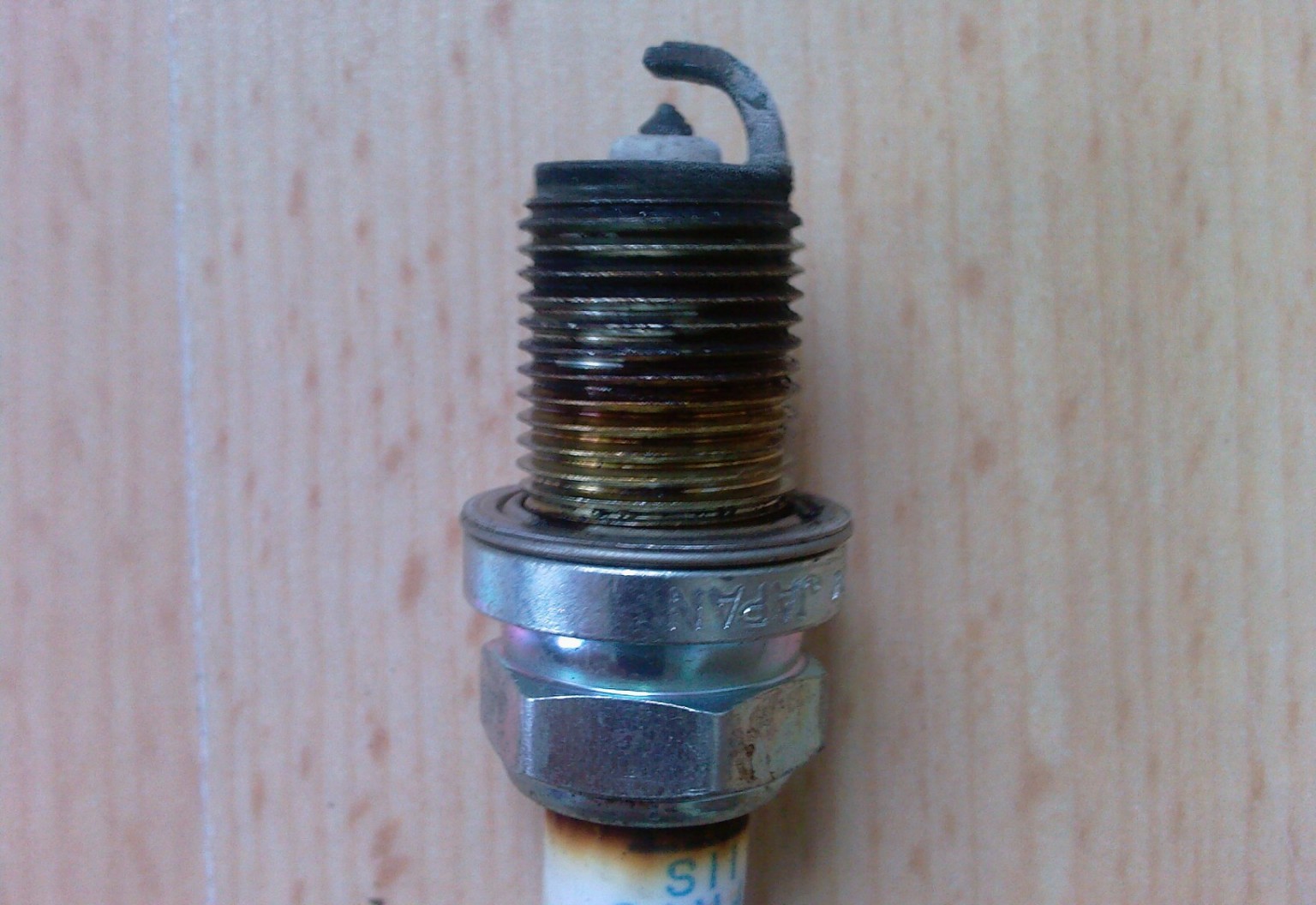

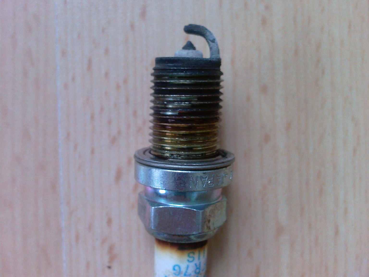

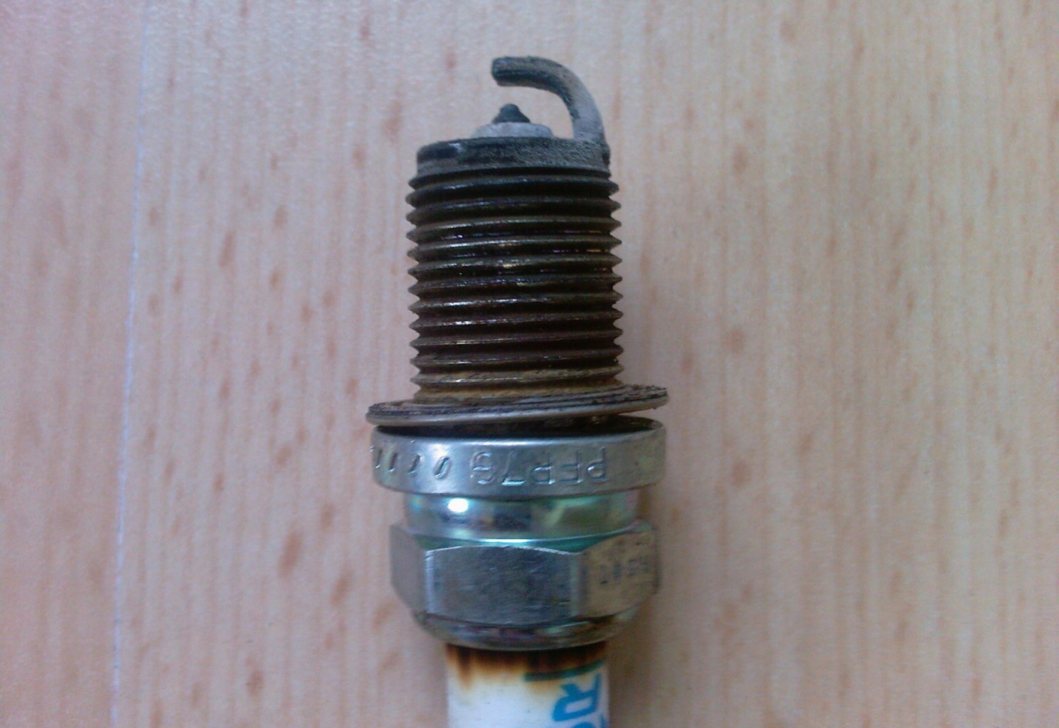

Ich finde das Kerzenbild etwas hell, habe aber keine Erfahrung, wie das bei anderen S aussieht. Desweiteren ist die dünne Elektrode komplett bis zum kegeligen Teil abgebrannt u. somit der Elektrodenabstand viel zu groß. Durch das Zündkerzenloch hindurch geschielt, zeigen die Kolben keine Auffälligkeiten.
Modifikationen, die evtl. damit im Zusammenhang stehen könnten, sind: Self_Made_Ram_Air zur OEM_Box, Test_Pipe, zweiflutige Skunk2 mit Silencer.
--> Meinungen dazu sind herzlich willkommen.
