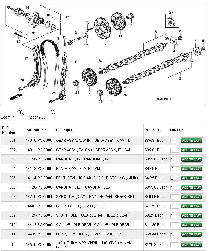

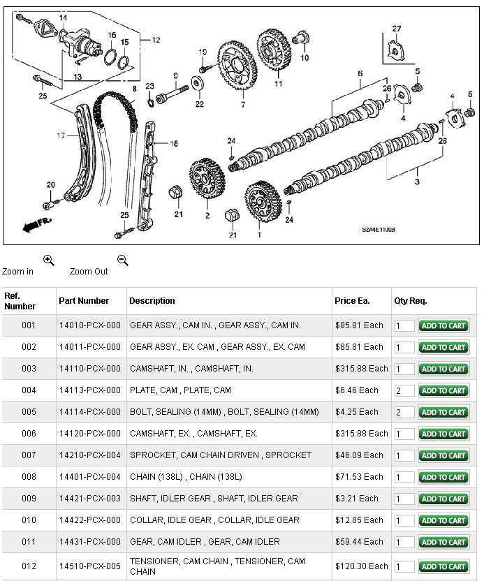

Hier ist mal eine Preisliste aus England wegen dem Kettenspanner (Pos.12). Preise könnt ihr etwa 1:1 in Euro umrechnen für die deutschen Honda-Händler:
