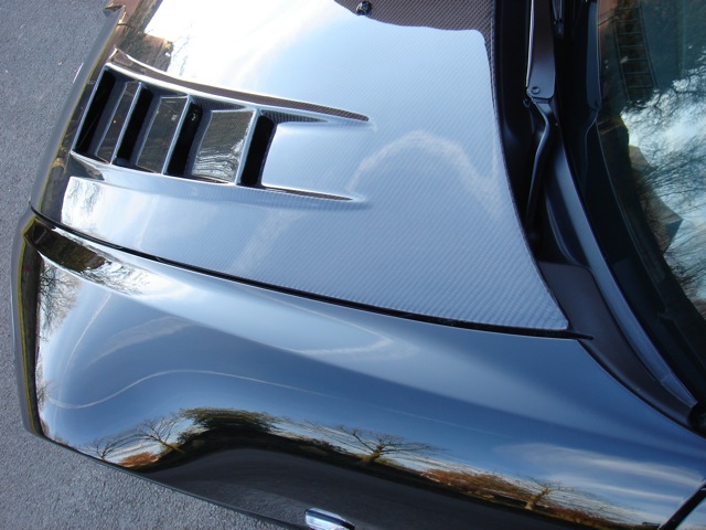

    Wenn's fertig ist, siehts dann so aus... 8)
