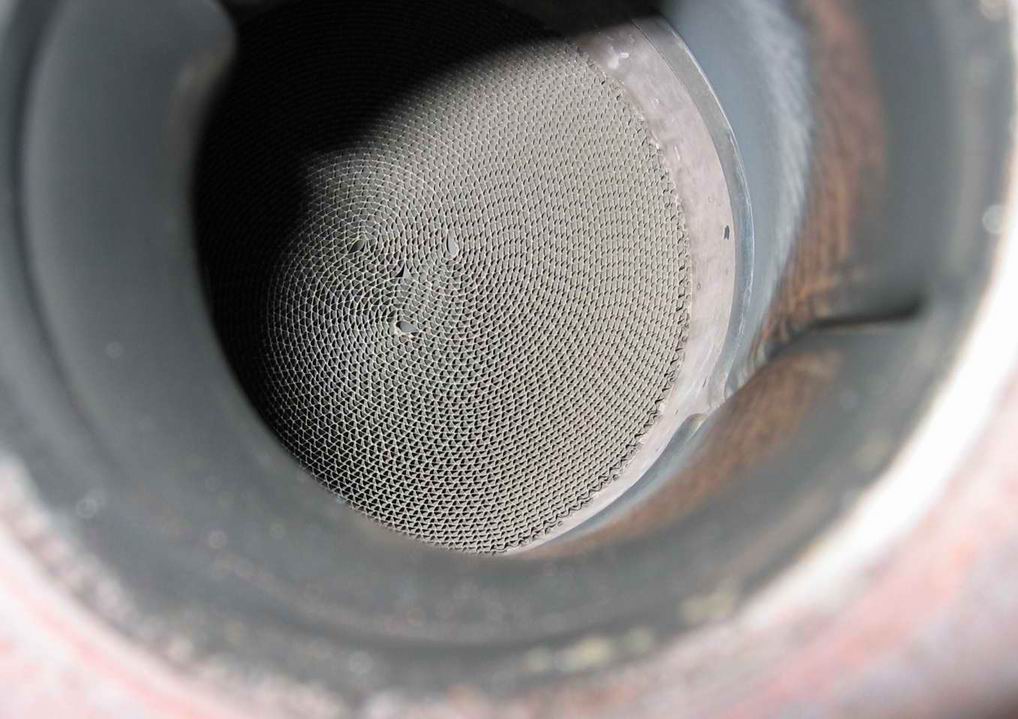

  • Also Leute,
    gestern Abend habe ich den S noch aufgebockt um den reparierten Mugen wieder zu installieren. Bevor dann die Werkstattlampe über den Jordan ging :x hatte ich noch die Möglichkeit in den Kat zu leuchten um auszuschließen das außer dem gebrochenen Siebrohr des Mugen MSD nochwas defekt sein könnte. Bei meinem 2005 handelt es sich definitiv um einen METALLKAT !!!
    Ich werde versuchen, wenn ich später die Mugen installiere, ein Foto zu machen.
