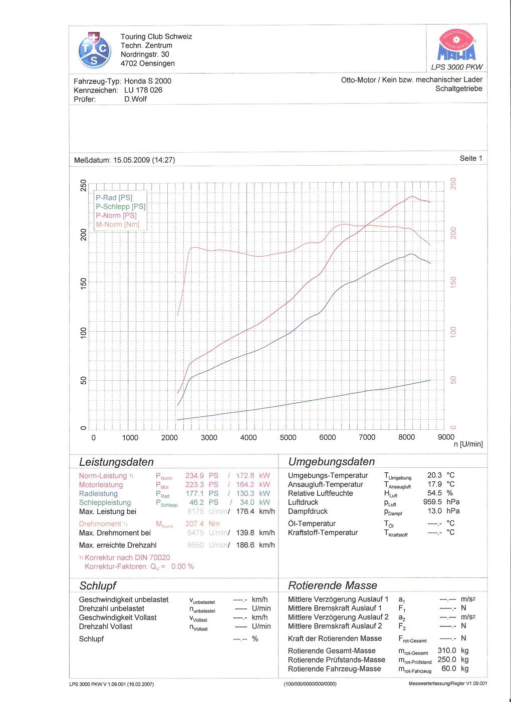

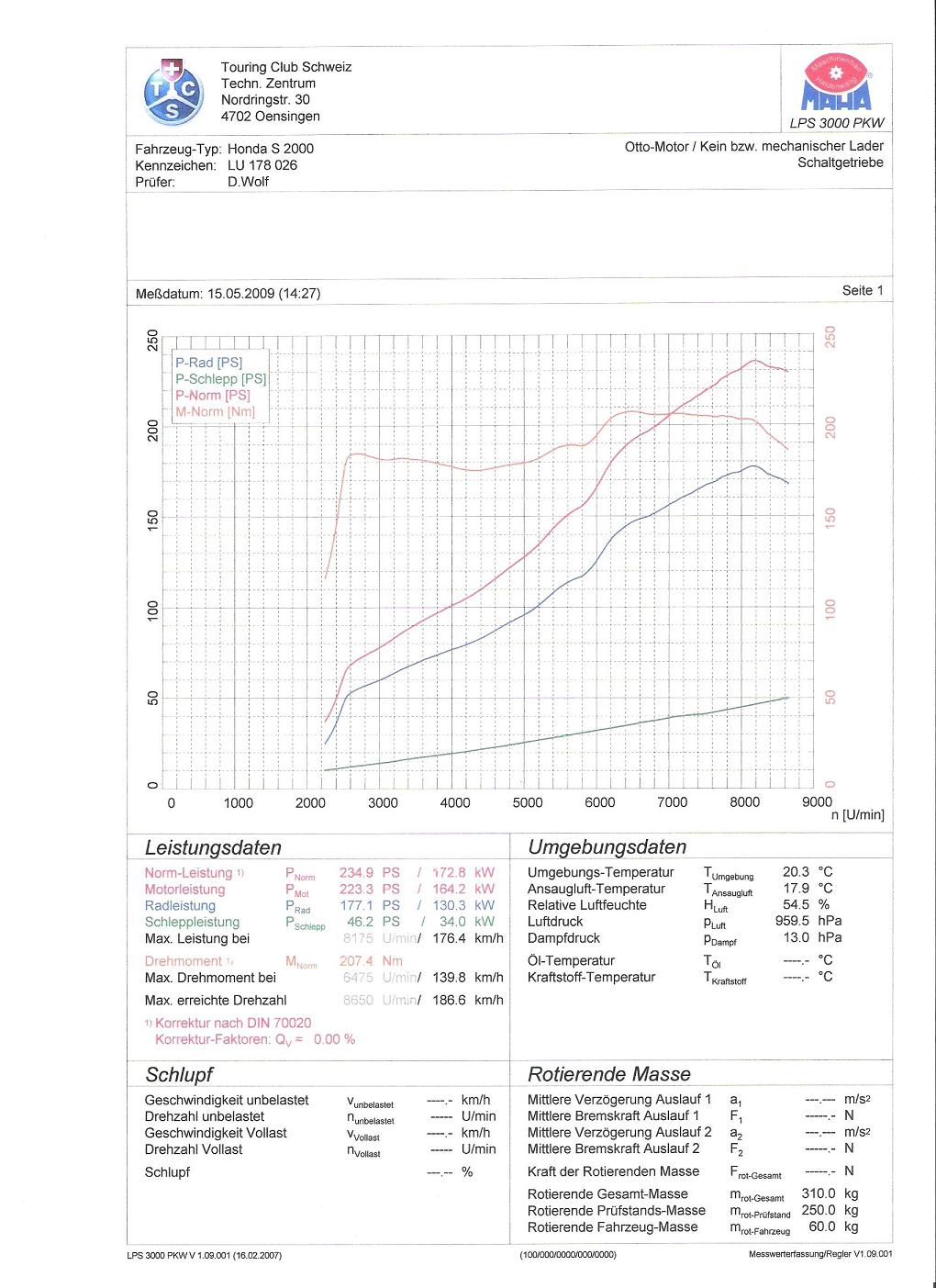

    nachdem mein S nun schon knapp 3 jahre in meinem Besitz ist, dacht ich mir ich spendier ihm mal einen Dyno-run
    der eigentliche Grund ist dass ich nun eine 68mm Drosselklappe hier auf dem Tisch rumliegen hab und ich vor dem Einbau jener gerne mal eine basis habel.
    War auf dem Maha-Prüfstand vom TCS Oensingen.
    Der Prüfer war echt cool - der hatte richtig Freude dran endlich mal eine gescheite Arbeit zu haben :D
    beim ersten Run im 4. Gang wurde das kleine Biest etwas unruhig (kurze Übersetzung), deshalb machte er dann noch eine im 5.Gang
    Daten:
    Stock-Motor
    Supersprint-catback
    4.77 Hinterachsübersetzung
    Ergebnis:
    ich finde für einen Stock-Motor nicht schlecht
    vor allem der Drehmomentverlauf ist relativ flach - einzig der kleine Buckel nach unten zwischen 4000 und 5000 wäre noch zu bügeln.
    aber ich glaub das ist bei den meisten S2000 so, oder?
    die Schleppleistung von 46.2 PS kommt relativ gering vor
    Meinungen dazu?
    Gruss
    Patrick

  • Zunächst einmal kommen mir die 46PS Verlustleistung reichlich viel vor.
    Ich hatte meinen S auch schon auf "unserer" Rolle.
    Es handelt sich dabei um eine 20"-Doppelrolle mit Regel- und Auswerte-SW von AVL.
    Wir haben die Rolle eigendlich nicht um Vollastkurven damit zu fahren, somit waren die S2000-Messung so 'ne Art Jungfernfahrt.
    Ich hatte praktisch Normbedingungen (20°C Ambient, und knapp 1000mbar Luftdruck).
    Dann mit Vollast bis in den Begrenzer, ausgekuppelt und im Ausrollversuch die Verlustleistung des kompletten Antriebsstrangs gemessen.
    Reine Radleistung hatte ich von 182PS und die Antriebsstrangverluste lagen bei 16PS. Also noch nicht mal 200PS Schwungradleistung 8o
    Ein anderer, modifizierter S, brachte die gleichen Ergebnisse.
    Daraufhin Messungen auf unserer zweiten Rolle: Gleiches Ergebnis.
    Messungen mit anderen Autos: Auch hier fehlten rund 15% zur Nennleistung.
    Ich hab' kalibriert, die Hebellängen der Kal.gewichte nachgemessen -> war alles O.K. :?
    Was ich damals nicht berücksichtigt habe: Der Getriebewirkungsgrad 8o
    Laut Bosch-Handbuch liegt der pauschal bei ca. 0,87 (!), dann noch 3% Schlupf und Walkarbeit der Reifen und schon passt's.
    Die Maha-Rolle scheint also intern den Getr.wirkungsgrad mit in die Verlustleistung einzurechnen. Denn 46PS bei 176km/h ist reichlich viel.
    Ich habe auf "meiner" Rolle bei dieser Geschw. nur 23PS; also bei Nullast geschleppt.
    Mit anderen Worten: Nur das Getriebe (Schrägverzahnung!) verzehrt ca. 23PS 8o
    Was mich noch wundert: Auf welche "Norm" wurde denn korrigiert?
    Da wurden ja nochmal gut 11,5PS zur Motorleistung draufgepackt :roll:

  • das mit der Lufttemperatur kann ich mir so erklären, dass die Ansaugtemp. vom Gebläse kommt
    vielleicht ist das 2° kühler
    übrigens wir hatten den Wagen angebunden, jedoch hatte er anscheinend durch die kurze Übersetzung noch zuviel Kraft
    er sagte sie haben fast alle S2000 im 4.Gang gemessen (es waren schon einige da der nur 5 min vom Rikli entfernt ist)
    im 5. Gang lief es problemlos
    das mit der Motordrehzahl = Raddrehzahl kann ich mir nicht ganz vorstellen:
    8000 Umdrehungen auf den Rädern entspricht einer Geschwindigkeit von etwa 830 km/h :roll:
    der Prüfer sagte mir dass es mit dem Schlupf und der max. Geschwinidgkeit zusammenhängt
    mehr als 250 km/h macht die Maschine nicht, daher 4. oder 5. Gang
    kann ja eigentlich keinen Unterschied machen
    Original von S-enna_2000
    auf die DIN 70020
    das ist aber bei allen Dynos auf den Maha Prüfständen so, glaub ich
    die korrigiert Temeratur und Luftdruck (1013 mbar)
    bei mir waren nur 959 mbar - vielelicht deshalb

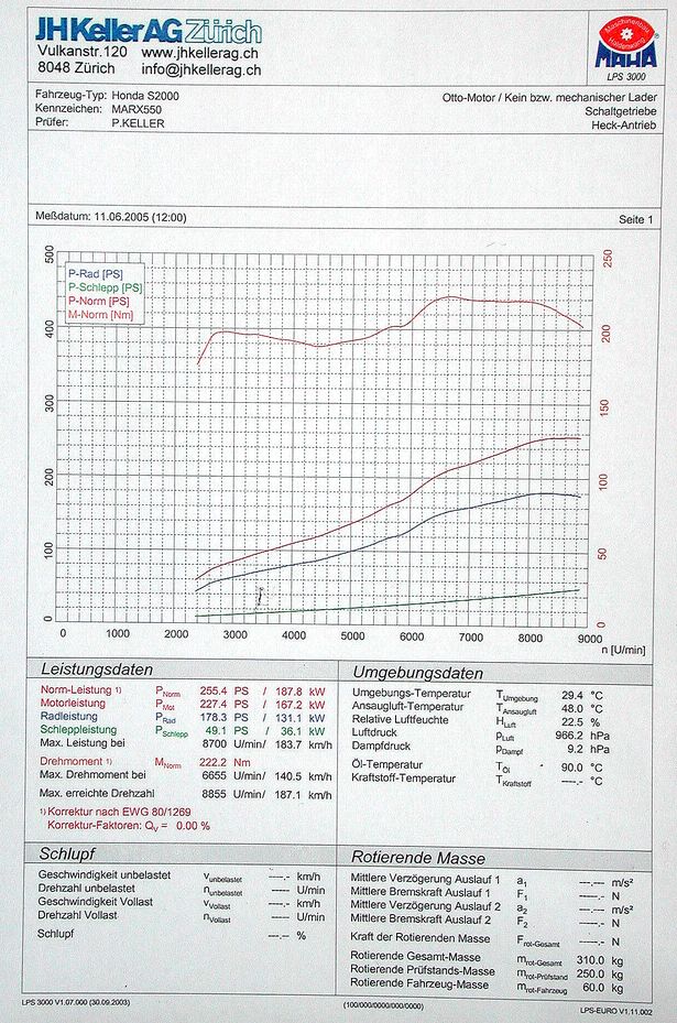

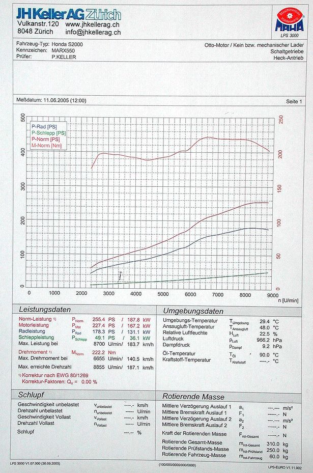

    Hallo Patrick,
    also die Kurven sehen sehr vertraut aus - anbei mein 2005er Dynorun. Die maximale Leistung ist zwar höher, das war damals aber auch ein sehr 'freundlicher' Prüfstand...
    Motor: Serie
    Ansaugung: Serie
    Auspuff: Serie
    HA-Übersetzung: Serie
    Auch die Schleppleistung ist fast identisch.
    Viele Grüße,
    Nick

  • Da wurden nun zwei recht seriennahe S2000 auf dem gleichen Prüfstandstyp gemessen.
    Und die Leistungen streuen zwischen 234,9 und 255,4PS :roll:
    Das sind über 20PS Differenz :o

  • Na Momerterl:
    sieh Dir mal die Rad- bzw. Motorleistung an
    fast gleich - nur die korrigierte Motorleistung ist bei Nick viel höher (vielleicht weil nicht nach DIN 70220 sondern nach EWG 80/1269 korrigiert wurde)
    meintest Du deswegen "freundlicher Prüfstand" Nick?
    allerdings ist das Drehmoment gewaltig: 220 Nm ist ein Wort 8o
    war die Messung im 4. oder 5. Gang? weisst Du das noch?
    S2H:
    ich glaub der dreht schon 9000, allerdings sagte mein Prüfer sie drehen nie in den Begrenzer rein weil die max. Leistung sowieso meist bei etwa 8600 anliegt, dann fällt das Drehmoment bzw. Leistung wieder ab
    Einmal editiert, zuletzt von patrick_S (15. Mai 2009 um 21:12)
  • ich bin ein Trottel - klar ist das Drehmoment soviel höher
    ist ja auch der korrigierte Wert und nicht der gemessene :roll:
    der gemessene Wert ist die Radleistung - scheinbar das einzige was Aussagekraft hat, oder?
    Hallo Markus und Patrick,
    20 PS Streuung ist selbst auf dem gleichen Prüfstand an unterschiedlichen Tagen leider scheinbar normal.
    Beim 2005er Dyno waren alle 'Serien-S' zwischen 245 und 256 PS. Ein Jahr davor lagen alle bei 220 bis 230 PS. Wohlgemerkt auf dem gleichen Prüfstand.
    Ich denke nur wirkliche Ausreisser nach oben oder unten kann man bei mehreren S-Dynos am gleichen Tag ermitteln. Interessanter ist da bei solchen Aktionen vielmehr, ob der S eher im oberen oder unteren Teil der Gruppe liegt.
    Hier mal die anderen Ergebnisse vom 2005er Dynoday:
    Dynoday-Ergebnisse 2005
    Gruss,
    Nick
