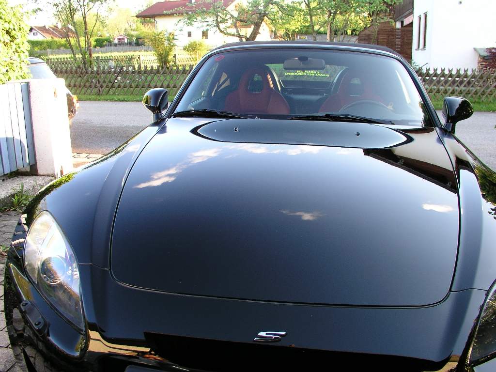

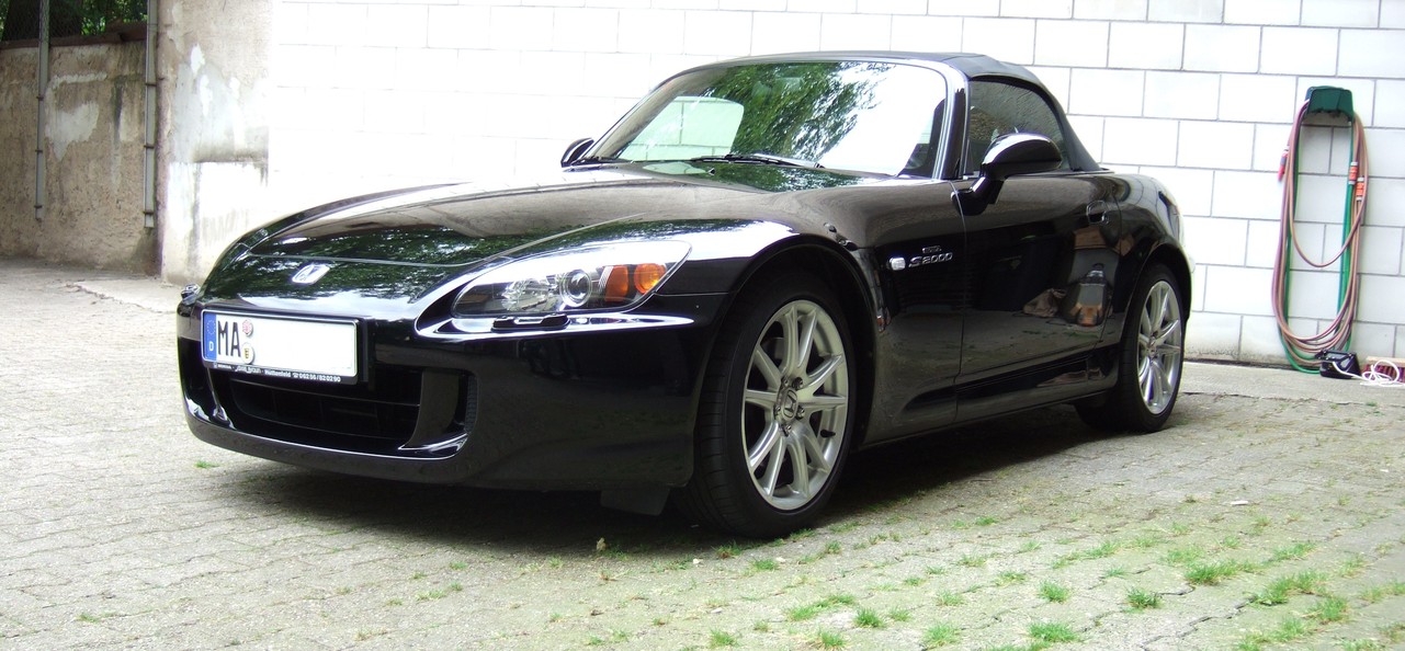

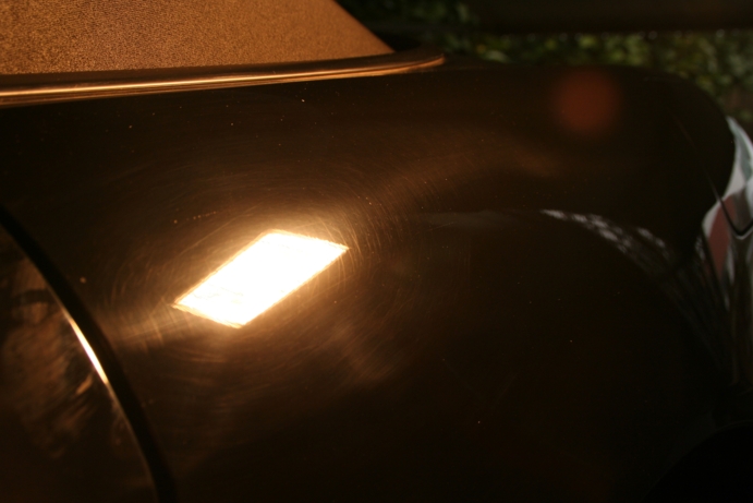

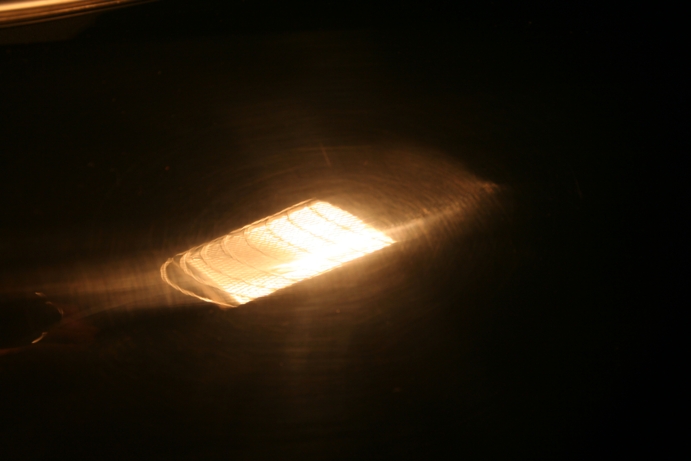

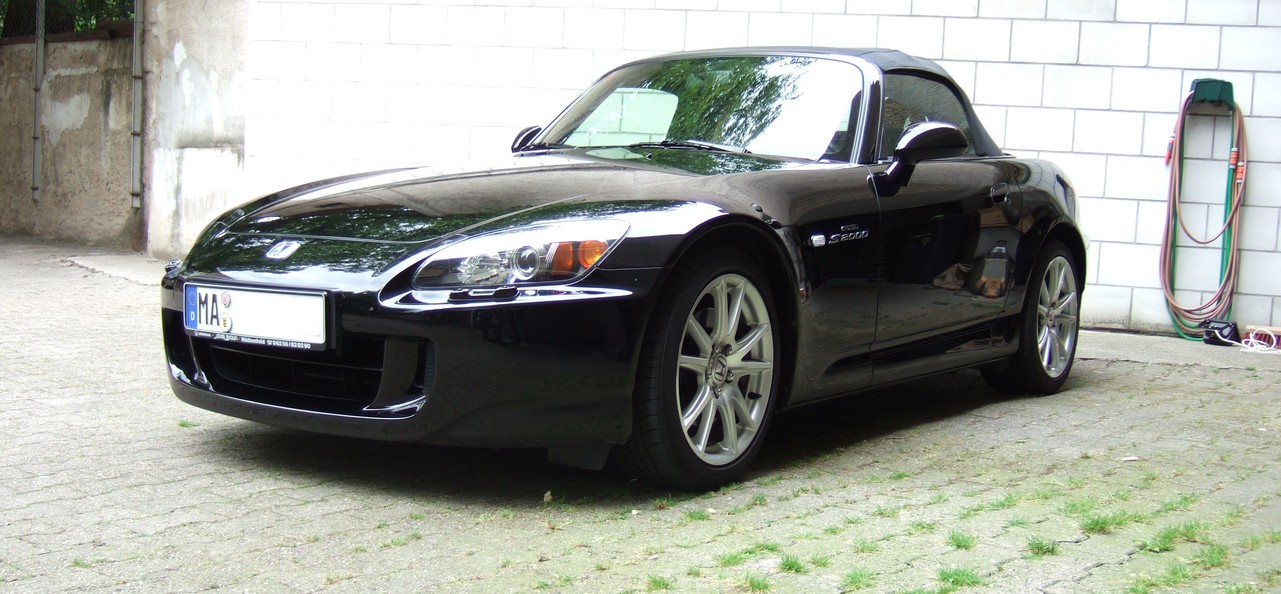

  • Ich weiss nicht was das für ein minderwertiger Lack sein soll am S2000. Das ist das neueste und teuerste Auto was ich je hatte und noch nie hatte ich so einen schlechten Lack im Besitz.
    Das Auto wurde von mir vor 3 Monaten mit R222 Politur poliert und mit Wax versiegelt und seitdem immer mit einem weichen Schwamm und Microfasertücher und dementsprechendes Autoshampoo gewaschen. Heute beim waschen sehe ich auf der Sonnenseite lauter Hologramme und einige Oberflächenkratzerchen... Das gibts doch nicht... Hätte ich das gewusst, würde ich mir den nie in schwarz kaufen.
    Habt ihr selbe Erfahrungen? Wie bekomme ich nun die Hologramme weg und wie versiegle ich ihn so, dass dies nicht mehr passiert?
    Echt zum ausflippen.... :roll:

  • Bedenkt aber das ihr euch mit schleifpolituren die Hologramme reinzaubert.
    Deshalb danach ne Antihologrammpolitur nehmen oder mit ner Hochglanzpolitur klappts auch.
    @ Markus genau deshalb musst danach ne Hochglanzpolitur nehmen.
