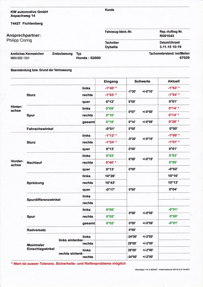

    Anbei meine Werte:
    Fahrwerk: KW V3
    Stabis: CR (vorne & hinten)
    Tieferlegung: 35-40mm (genau weiß ich jetzt nicht mehr - müsste ich messen)
    Anbei die Werte meiner letzten Einstellung bei KW. Die Werte zuvor hat ein anderer Fachmann eingestellt - war Zeitverschwendung.

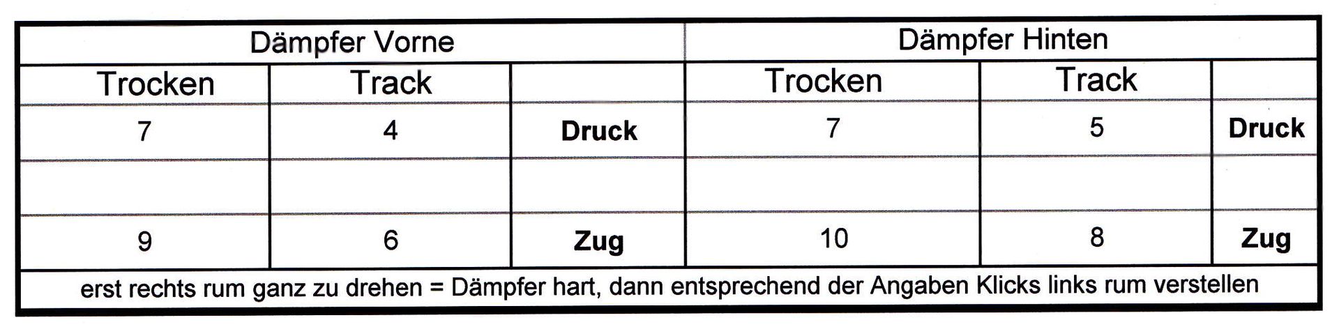

    Zug- /Druckstufen Werte:
    Müsste diese ggf. nach dem Einbau der CR-Stabis etwas nachbessern aber soweit gefällt es mir von daher...
    Vorne Zug: 9
    Vorne Druck: 9
    Hinten Zug: 10
    Hinten Druck: 9
    Anbei noch die Zug/Druck Einstellungen wo Raeder Motorsport fürs KW V3 empfiehlt (Street & Track).

  • Bei mir sind die -1°54' auf der Hinterachse das Minimum bei der Tieferlegung. Das sind letztendlich 2° Sturz.

  • Den Sturz hinten bitte immer mit der Spur und der Tieferlegung angeben, da sich das alles darauf auswirkt. Ansonsten ist das schwer einzuordnen.
