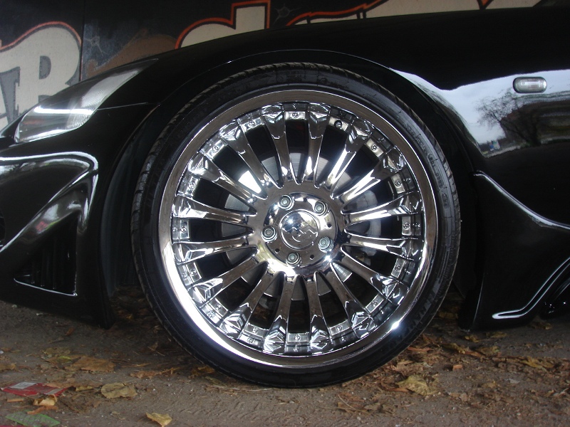

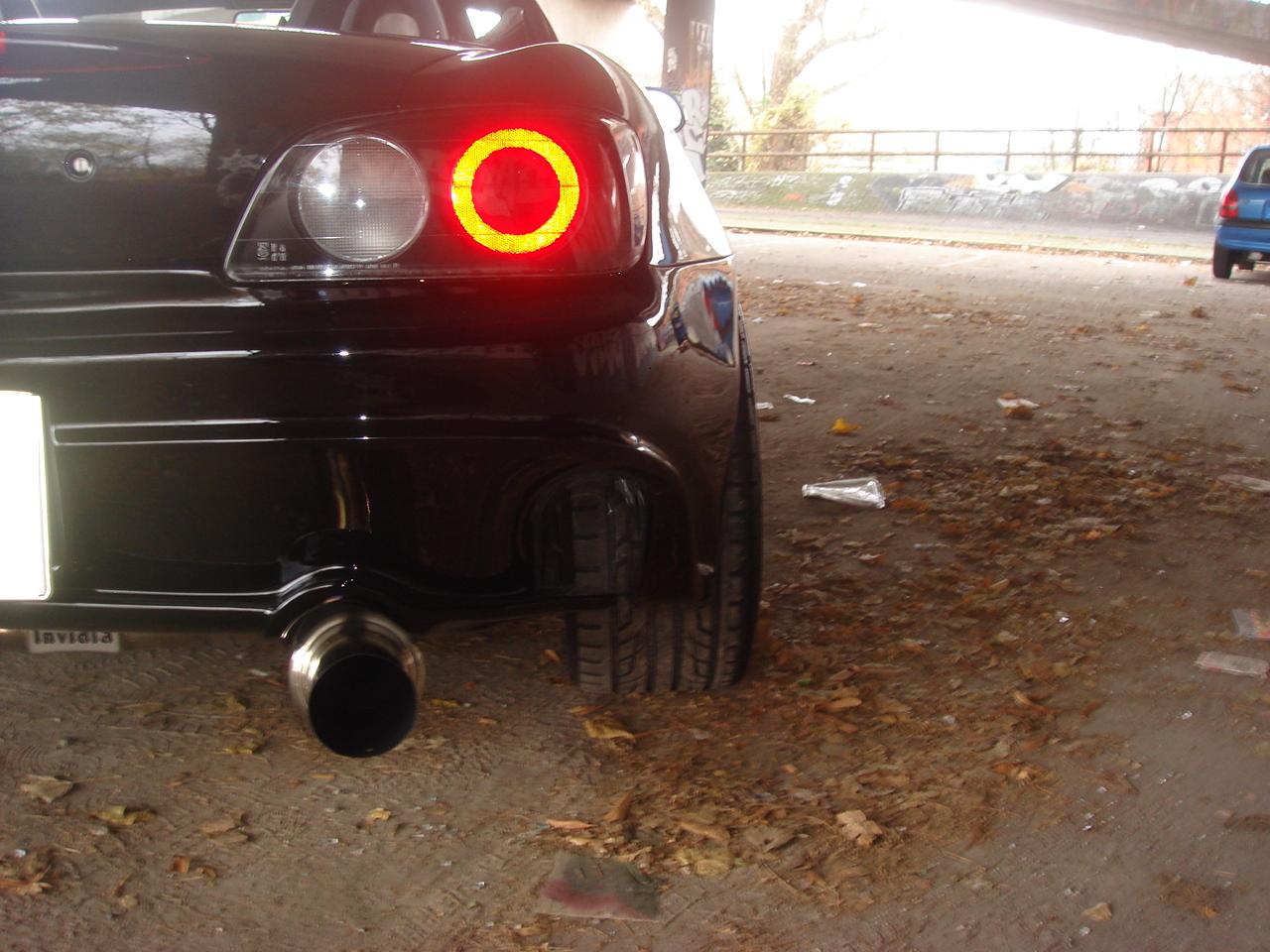

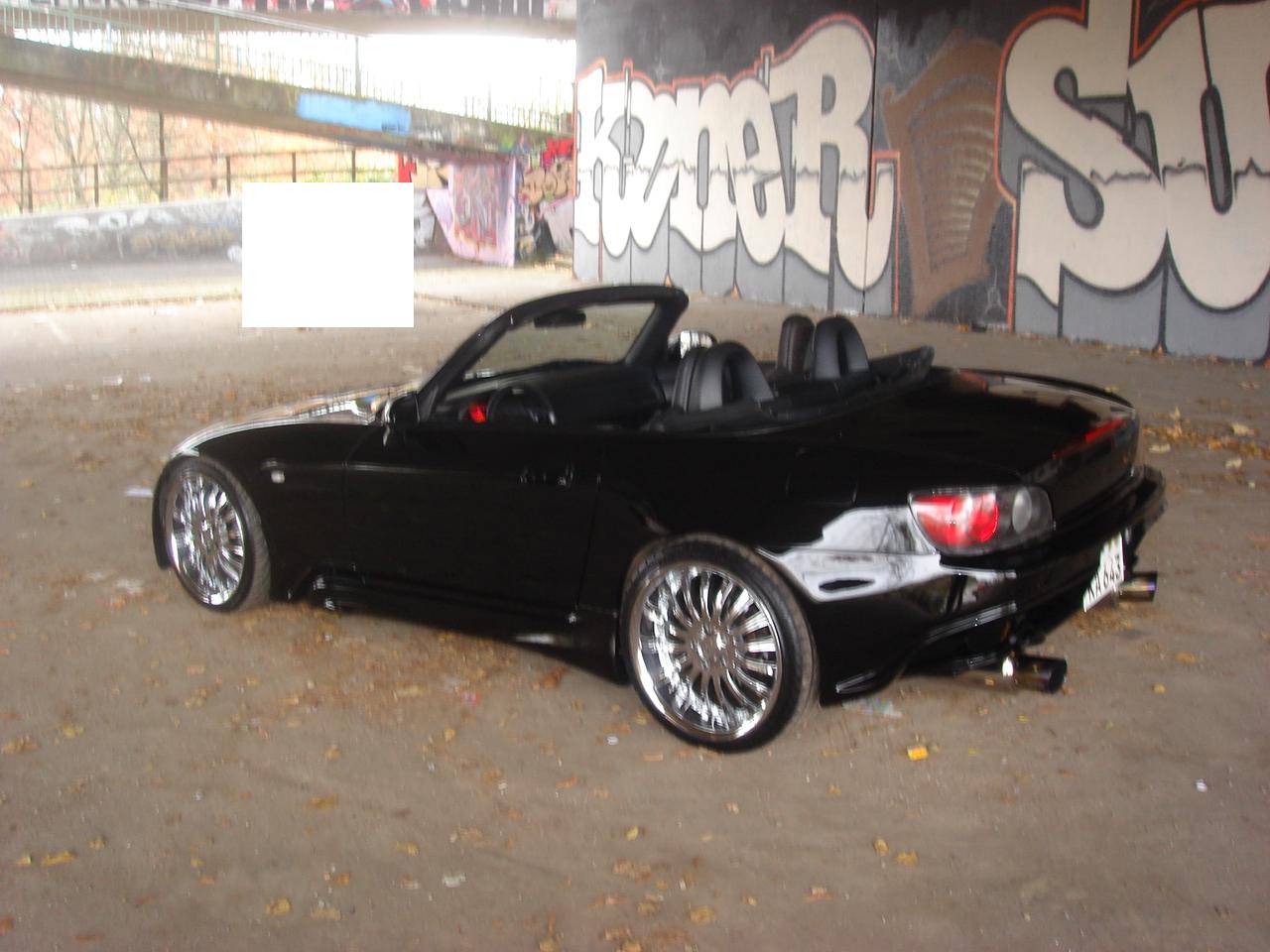

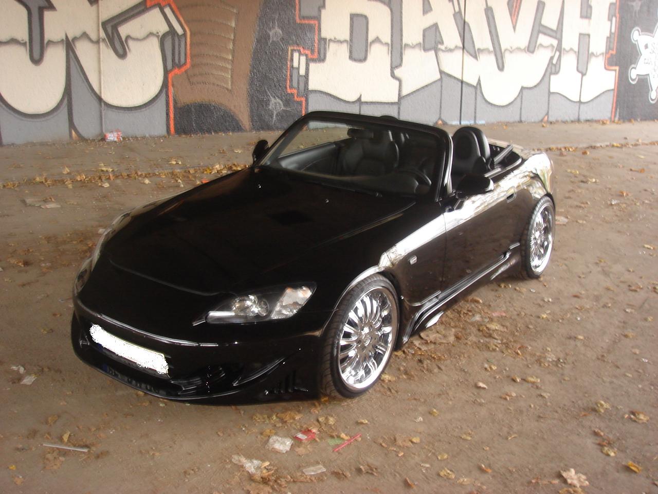

• Habe mal da ne frage an euch.... Würde gerne mein s tieferlegen... Habe die federn hier aus dem forum gekauft...unzwar das sind eibach federn 40mm... Fahre aber mein S mit MAM MT1 8,5 & 9,5x19 er felgen....sie schleifen auch nicht oder setzt auch nirgendwo auf... passt das den noch wenn ich 40mm noch runter gehe oder brauche ich da federwegbegrenzer oder muss ich da bördeln usw??? was meint ihr ??? bin über jeden info dankbar...

    Ohne Angabe der Einpresstiefe Deiner Felgen ist nicht mal eine Schätzung möglich. Weißt Du die ET? Wenn Du Deine ET weißt, kann man schon mal ne wage Aussage treffen.

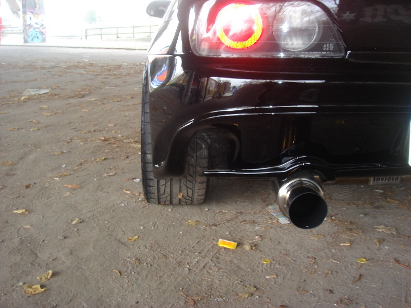

    Das schleift auch jetzt schon, wenn es denn genug gefordert wird. Jede Wette.
    Zeig mal Fotos, wenn Du hast :)
    Hier... ist das derzeit so?
    http://www.s2k.de/forum/jgs_gale…977&page=2&sid=
    Bild in Deiner Galerie.
    Einmal editiert, zuletzt von Los Eblos (31. März 2010 um 01:29)
  • huh die stehn aber gut raus.
    Wenn du jetzt deinen S jetzt mit Federn noch weiter runter machst, wirste da auf jeden fall schleifen. Und zwar nicht wenig. Sieht man doch auf Anhieb.

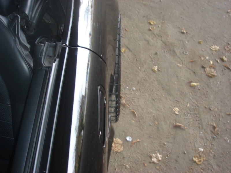

  • also zur zeit schleift nix.... wie schon beschrieben mit den 19'' felgen... will ich mein s tieferlegen unzwar 40/30mm... und habe noch ganz schön platz im radhaus... ich meine das könnte echt passen....aber kann mich auch teuchen....deswegen frage ich auch euch um euere meinung..... und die stehen auch nich so heftig raus höchstens 2 bis 3 mm höchstens und das nur hinten....

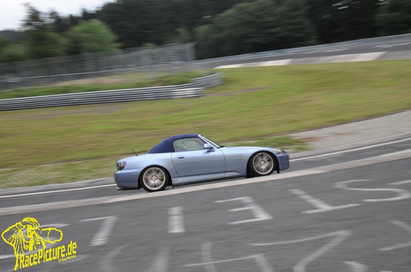

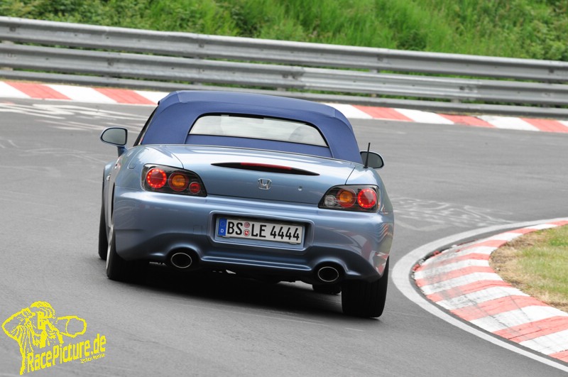

    So federt das OEM-FW ein, wenn man mal ne anständige Kurve fährt...

  • habe genau die gleichen werte an meinen felgen wie du und bei mir musste ich hinten fast 4cm ziehn lassen müssen und vorne die kanten sehr groß aufweiten lassen also kante noch sichtbar aber fast gerade und die gleichen federn drin wie du!
    musst defenitiv was machen lassen

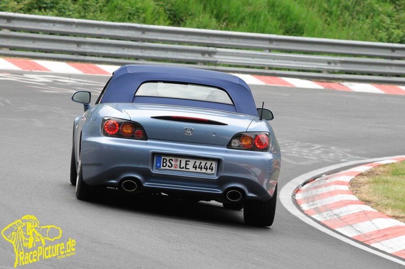

  • Lars hat doch nur das Licht an auf dem Bild oder?
    Wenn er bremsen würde dann sollte die 3. Bremsleuchte auch leuchten.
    @PlayboyS2000 zeig und Bilder von deinem S dann kann man was sagen aber ohne Ziehen wird das wohl nix werden.
    02 er AP1 Indy Yellow
    94 er Civic EJ2
    01 er Accord CG8 Sold
    07 er Accord CN2
    Original von HONDA-AP1
    Korrekt. :nod: Und was spräche dagegen, in die Kurve hinein zu bremsen?
    Einmal editiert, zuletzt von Los Eblos (31. März 2010 um 20:07)
  • Holla so wie die räder drinstehen wird das ohne ziehen nix.

  • Ist das hier der 1. April Thread oder wie??
    Also meine Geschichte werde ich nicht nochmal erzählen!
    Gib mir deinen S für 30 Minuten und ich zweige dir, dass es jetzt schon Schleift! Und bei 40mm Tieferlegung, kannste dir vorne und hinten neue Kotflügel besorgen! :lol:
    Ich habe 18" Ultraleggras drauf, die sind 8 * 18 und 9 * 18 und es ist, trotz Bördeln, und leichtem ziehen, vorne und hinten, hart an der Grenze! Ca. 35 - 40mm tiefer als Serie!
    Ups, stimmt, da hab ich wohl was übersehen :D
    Original von Los Eblos
    Hab meinen S leider noch nicht auf der Nordschleife bewegt.
    Dachte nur das er beim in die Kurve bremsen bei dem Lenkeinschlag hinten nervös werden könnte, oder?
    Bin es zumindest so gewohnt, dass ich auf der Rennstrecke vor dem einlenken scharf abbremse und mit geöffneter Bremse in Kurve einlenke.
