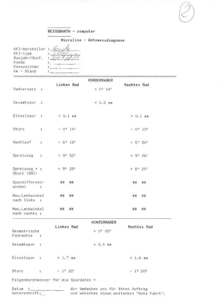

    War mit meinem auf 2 Einstellbühnen. Eine mit Spiegeln und eine mit Laservorrichtung.
    Die mit Spiegeln kannste mal gepflegt "vergessen", da die mit Lasern deutlich bessere Ergebnisse liefert. Aber auch meiner war im Sturzbereich nicht so einzustellen, wie die Werte es aussagten, die ich übermittelt bekam.
    Fahre aber nun einen relativ starken Negativsturz und komme damit klar.
    Habe aber beim meinem auch noch nichts gesehen, dass sich etwas wie "verschoben" äussert.

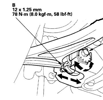

    Nur mal so als Gedankengang. Wenn der Sturz und die Spur am Querlenker einzustellen ist, kann dann nicht dennoch der Exzenter unterschiedlich stehen ?
    Original von sebi
    an bpaspi
    hab ich das jetzt richtig verstanden: Es ist quasi über den Excenter möglich ein einzelnes Rad weiter nach aussen bzw. innen zu stellen und dann mit den Spurstangen die Spur und den Sturz wieder so einzustellen dass es passt??...
    Nein, das hast Du missverstanden. Das Falsche an der Interpretation ist das "und dann..."
    Ja, das kann er. Ich achte da immer drauf wenn ich einen der S2000 von meinen Kumpels auf der Bühne habe. Da kann man auf einen Blick sehen ob bei der Fahrwerkseinstellung gepfuscht wurde oder was am Fahrwerk krumm ist und korrigiert wurde.

  • Zum Abschluss meines Problems sein noch gesagt:
    Es war tatsächlich so dass der Sturz vorne rechts bei mir nicht die Werte aufgewiesen hat wie es auf dem Messprotokoll stand. Meine Werkstatt hat da nochmal nachgearbeitet und jetzt passt alles.
    Wahnsinn was das nochmal für einen Unterschied gemacht hat in Bezug auf die Fahreigenschaften :o
    Mit der Tieferlegung und den 18zöllern fährt er sich jetzt wie auf Schienen. Bin jetzt absolut zufrieden mit der Arbeit einer Werkstatt :thumbup:
