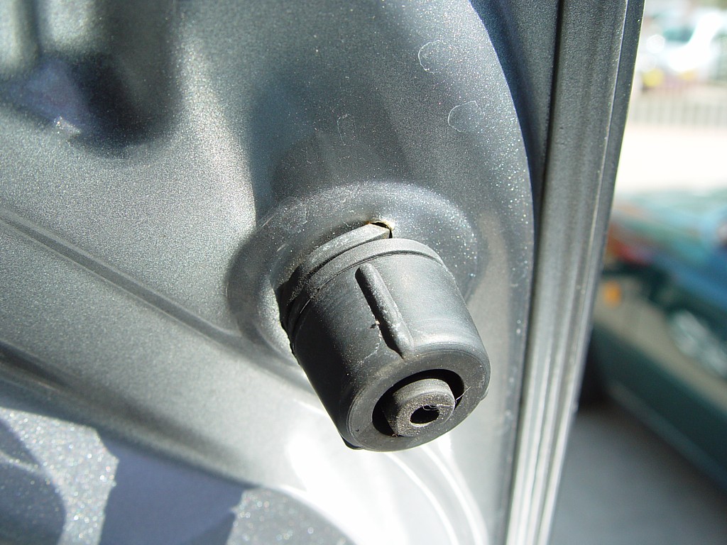

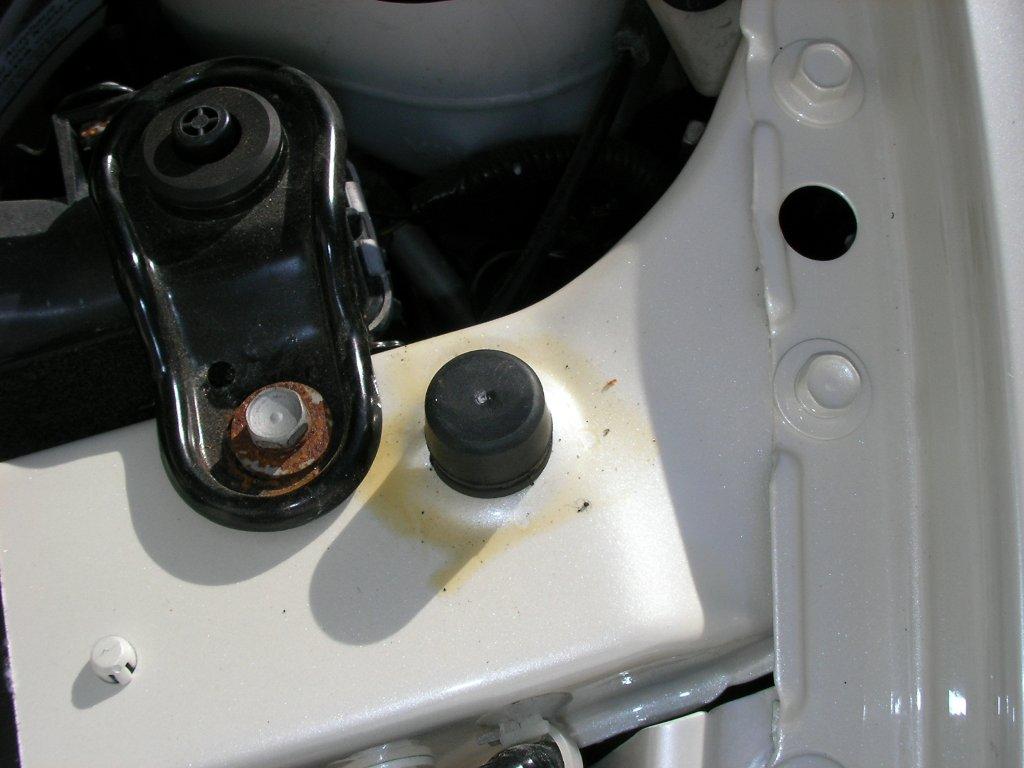

• Hab das gleiche Problem und mich am Wochenende drum gekümmert.

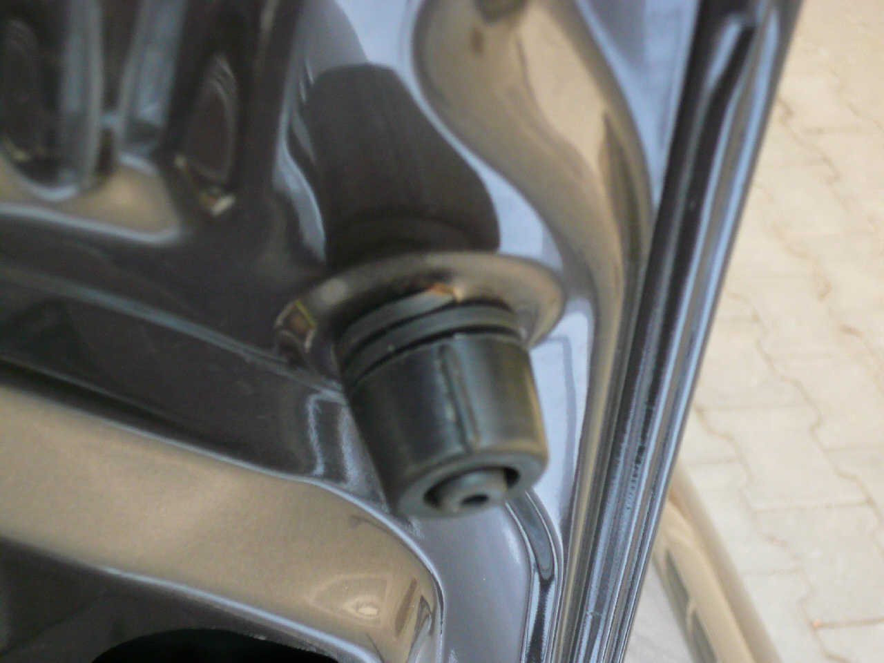

    Beim Anschleifen hab ich festgestellt, dass der Rost auf dem Lack ist, habe Hammerite drauf gemacht und dann mit nem Lackstift überpinselt.gleichzeitig habe ich noch die unlackierte Kante der Öffnung wo der Abstandshalter drin sitzt lackiert.
    Guckt mal unter der Kofferraumdichtung, da hats auch gerostet.

  • Bei mir ist auch Rost an der Stelle zu sehen, ist aber auch nur auf dem Lack. Werde die Stelle auch ein bischen nacharbeiten.
  • hab bei meinem 2001er auch mal geschaut ... nada - nix - niente ... ist allerdings auch immer nen garagenwagen gewesen und nicht im winter und kaum im regen bewegt worden ;) ...
  • meiner ist auch immer in der Garage. Im Winter sowieso und im Regen auch öfters damit gefahren. Kommt vielleicht vom häufigen waschen :D
  • Also bei mir seh'n die Stellen im Kofferraumdeckel in etwa so aus wie bei Peter. Meiner ist MY `01 und wird 365 Tage im Jahr bei jeder Witterung bewegt und steht hin und wieder auch draussen. Wo ich etwas mehr Rost (allerdings auch nur oberflächlich, also auf dem Lack) entdeckt habe ist an der von Moonwalker zu Anfangs beschriebenen zweiten Stelle am von vorn gesehen rechten Abstandshalter zur Motorhaube, also rund herum um das Gummidings ist deutlich (Flug-)Rost zu erkennen, am linken Pendant dazu gar nix. :? Leider kann ich grad keine aussagekräftigen Fotos präsentier'n da ich keine vernünftige Cam zur Hand hab und das Handy versagt da im Makkro-Bereich.
    Ansonsten konnte ich bisher an meinem nirgends Rost entdecken. Wenn er das nächste Mal auf 'ne Hebebühne kommt werd ich mir mal ansehen, wie der Unterboden den harten Winter weggesteckt hat (wurde im Herbst allerdings Hohlraumversiegelt und somit konserviert...).

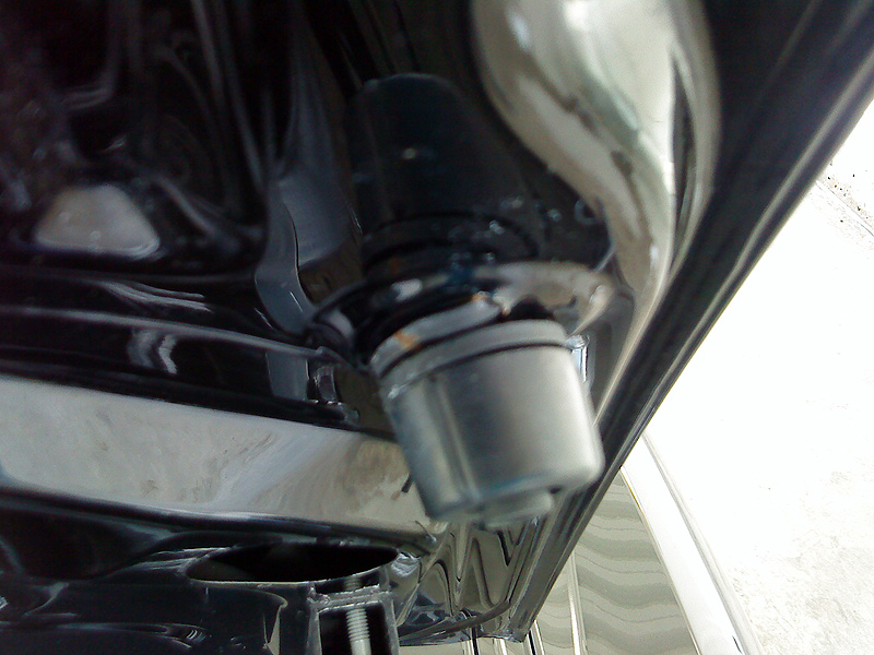

  • .... soooo:
    Back from holiday und der S ist auch fertig. Der Kofferaumdeckel wurde von innen komplett neu lackiert (in Platinum white und gar nicht mal schlecht! Wenn dieser Lacker auch meinen Heckschaden lackiert hätte würde vielleicht auch die Farbe passen....)
    Das gleiche wurde im Motorraum gemacht. Ich mach gleich mal Bilder...

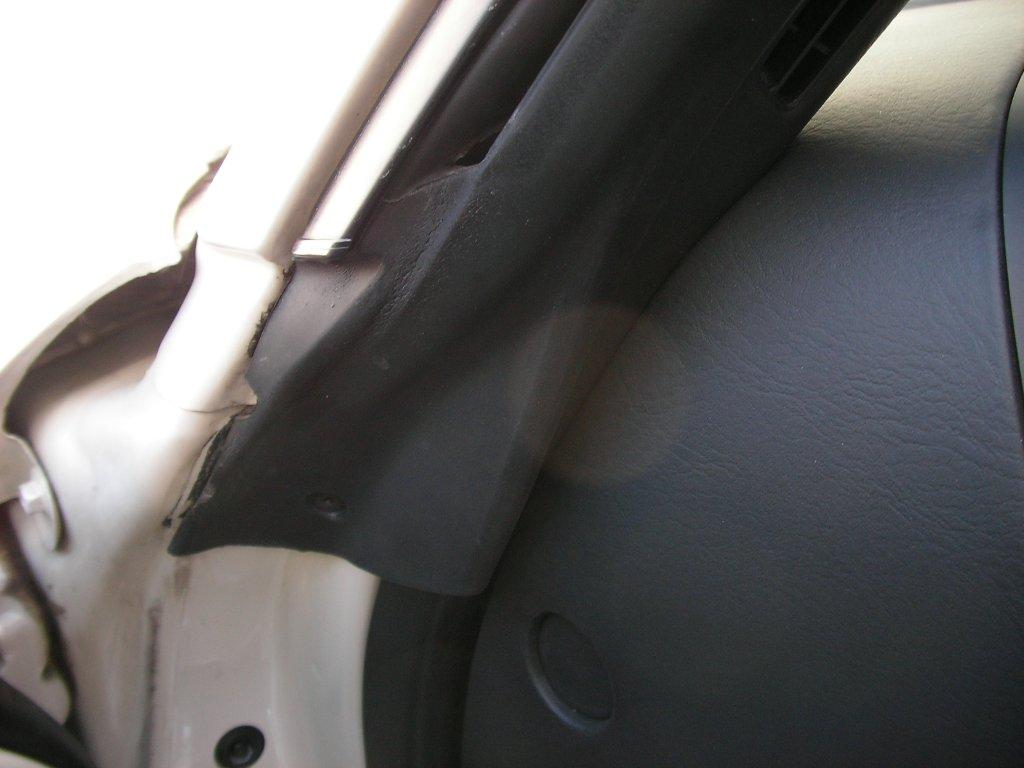

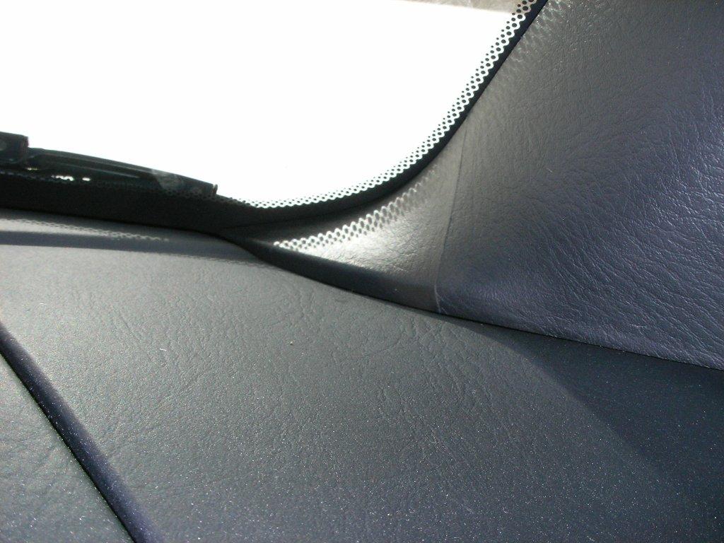

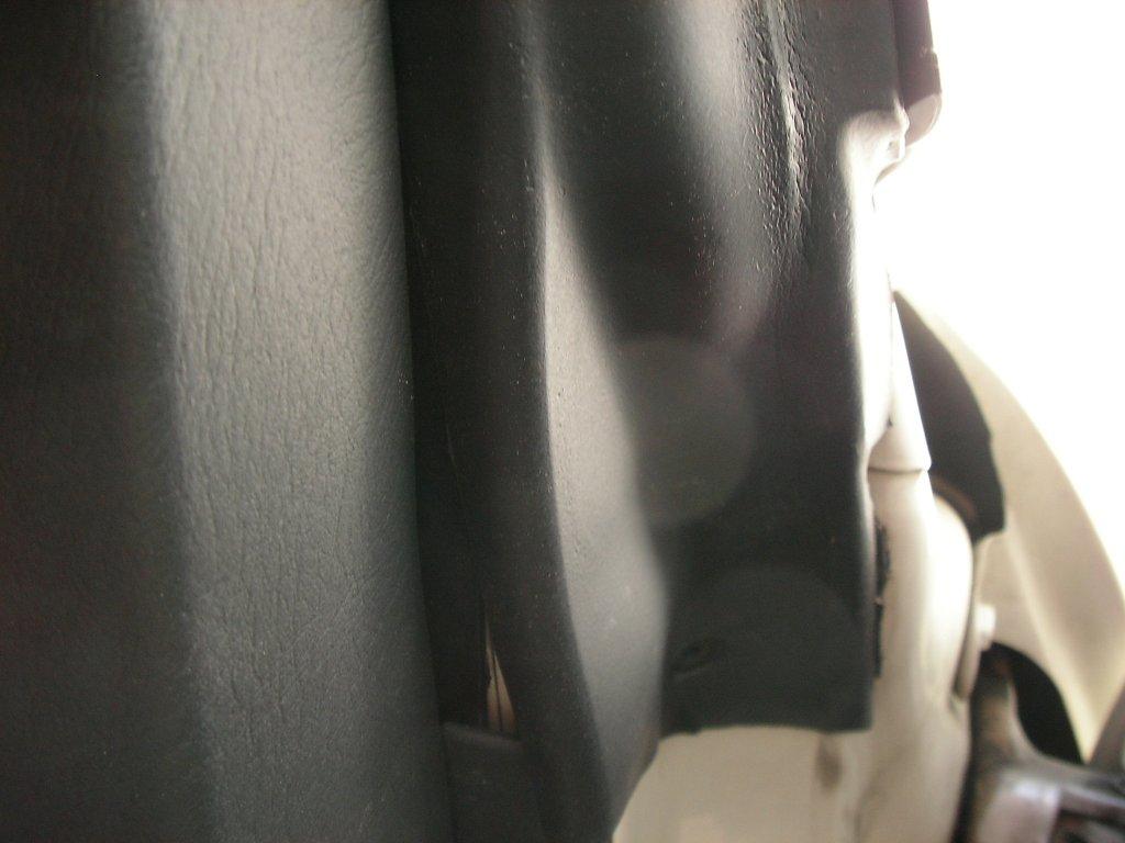

    WAS ABER ÄRGERLICH IST: Mein Amaturenbrett wurde (wg. Blasen/Pickeln) getauscht... das neue ist einwandfrei aber SO SCHIEF eingebaut, dass es gar nicht geht. Auf der Beifahrerseite geht fast die Tür nicht zu!!!! AAAAAHHHHHH! Jetzt muss ich wieder zu K&K... haben die noch nix von Endkontrolle gehört?!? KOTZ.

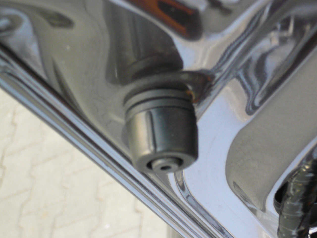

  • Mein Kofferraumdeckel hab ich beanstandet, der wurde jetzt auch gemacht, allerdings mit einem Lackstift. Wenn man nicht weis das da was gemacht wurde dann sieht man das aber auch nicht. Es muss wohl auch nur die Kante gewesen sein die da angerostet war. Was ich mich viel mehr frag wie das passieren konnte das das ab Werk rostet? Wurden die Gummifüße in den noch nassen Lack gedreht?

  • Hallo zusammen,
    hier die Bilder meines neu lackierten Kofferaum/Motorraums und meines schief und halbfertig eingebauten neuen Amaturenbretts... (K&K).
    /M.
  • bin zufällig auf den thread gestoßen und habe mal bei mir nachgesehen.
    kein rost bisher :)
    aber was nicht ist, kann ja noch werden.
    kann man die gummipuffer einfach so lange gegen den UZS drehen, bis man die in der hand hat?
    oder muss man etwas beachten?
    konnte im WHB nix finden

  • meiner ist ja ein 03er, aber ich weiß nicht, wo der gebaut wurde!
    aber mal ehrlich: so ne MINI stelle rost an der kante ist auch nicht der weltuntergang.
    gummi ab, schleifen, notfalls rostlöser drauf, rostschutz-lackstift, lack-lacksift, fertig.
    werde im frühjahr die gummis auch abmachen und ganz genau gucken und zur sicherheit drüberpinseln (um die kante, auch innen ein bisschen rein..)
    aber dazu muss ich wissen, ob und wie man die einfach abbekommt :nod:?

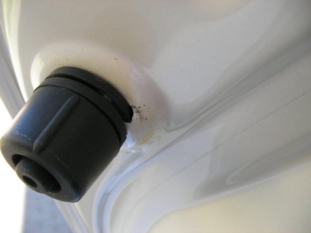

  • Selbst mein ein Jahr alter Accord hat an den Motorhaubenscharnieren Rostansätze. Dadurch dass er weiß ist, sieht man das natürlich schneller.
    Die Welt ist eine Kurve!!!!!!!
  • das ist das gute an weiß. man sieht rechtzeitig, wo etwas anfängt zu rosten..

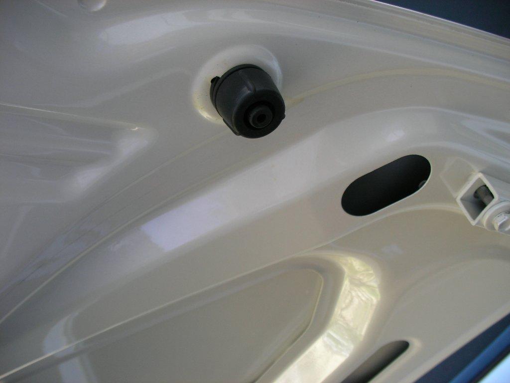

    Moonwalker & auch an die anderen:
    kann man die gummis einfach rausdrehen?

    dome kannste herausschrauben und merk dir die umdrehungen .erleichtert das einstellen .
