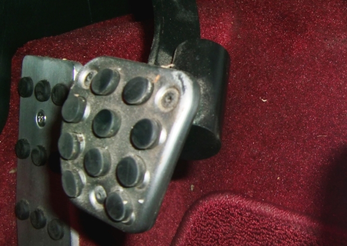

Warum ist am Kupplungspedal ein Klotz angeschweißt?
Ich hatte schon die ein oder andere Theorie aber wirklich Sinn macht der nicht.
Klotz am Kupplungspedal

Das hab ich mir schon gedacht. Ich mein so ein kleiner Klotz bringt nicht wirklich viel, daher meine Frage.
zum massenausgleich zur schwungscheibe
aber warum hast du eigtl so noppen an deinem ding?
Original von MisterB
Noppen? Die sind da so. Anscheinend ist das beim Facelift anders...

Ne hydraulische Leitung mit federbelasteten Massen jeweils am Ende... ob da nicht einfach ans Pedal nur bissl Masse musste, um irgendwelche Schwingungen/Vibrationen zu unterbinden? Haben das Ding denn sowohl die alten Fahrzeuge (ohne Kupplungsverzögerer) als auch die neuen Modelle (mit Kupplungsverzögerer) am Pedal dran?

ok, noppen hat meiner auch!
