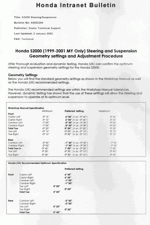

    Original von nick
    Das irritiert doch nur...
    Bitte hier nachschauen:
    UK Werte
    Beitrag Nummer 3 von LosEblos. Das sind die korrekten UK Werte.

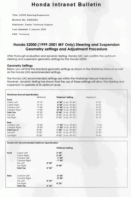

    Jetzt hab ich nochmal eine Frage zu den Werten. Auf dem Honda Blatt steht ja "1999-2001 Only"
    Gibt es also andere Werte für S2000 MY02-09 oder sind die gleich geblieben?
    Spielt das keine Rolle ob 16" oder 17" Felgen.
    Hab dazu nix im netz gefunden
    [Blockierte Grafik: http://img705.imageshack.us/img705/5559/unionjack.png]
    3 Mal editiert, zuletzt von Keith Lemon (20. Juli 2012 um 14:00)
    • Zitieren
  • Maggo#13
    4
    6.731
    • 20. Juli 2012 um 14:18
    • #16
    Der Geometrie sind die Räder egal. Zumal der Abrollumfang bei 16" und 17" identisch ist. Und über die verschieden MY hat sich an den Werten auch nichts geändert.
