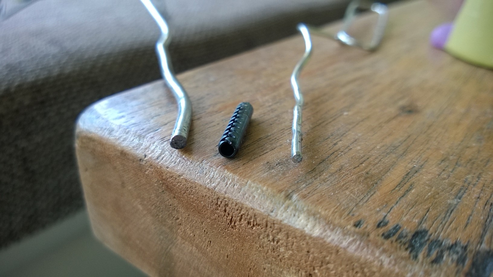

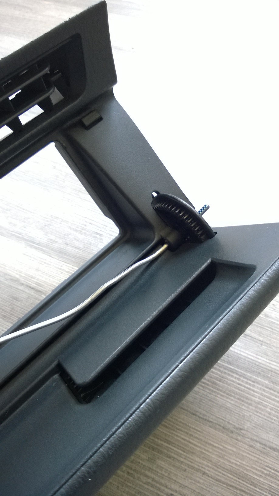

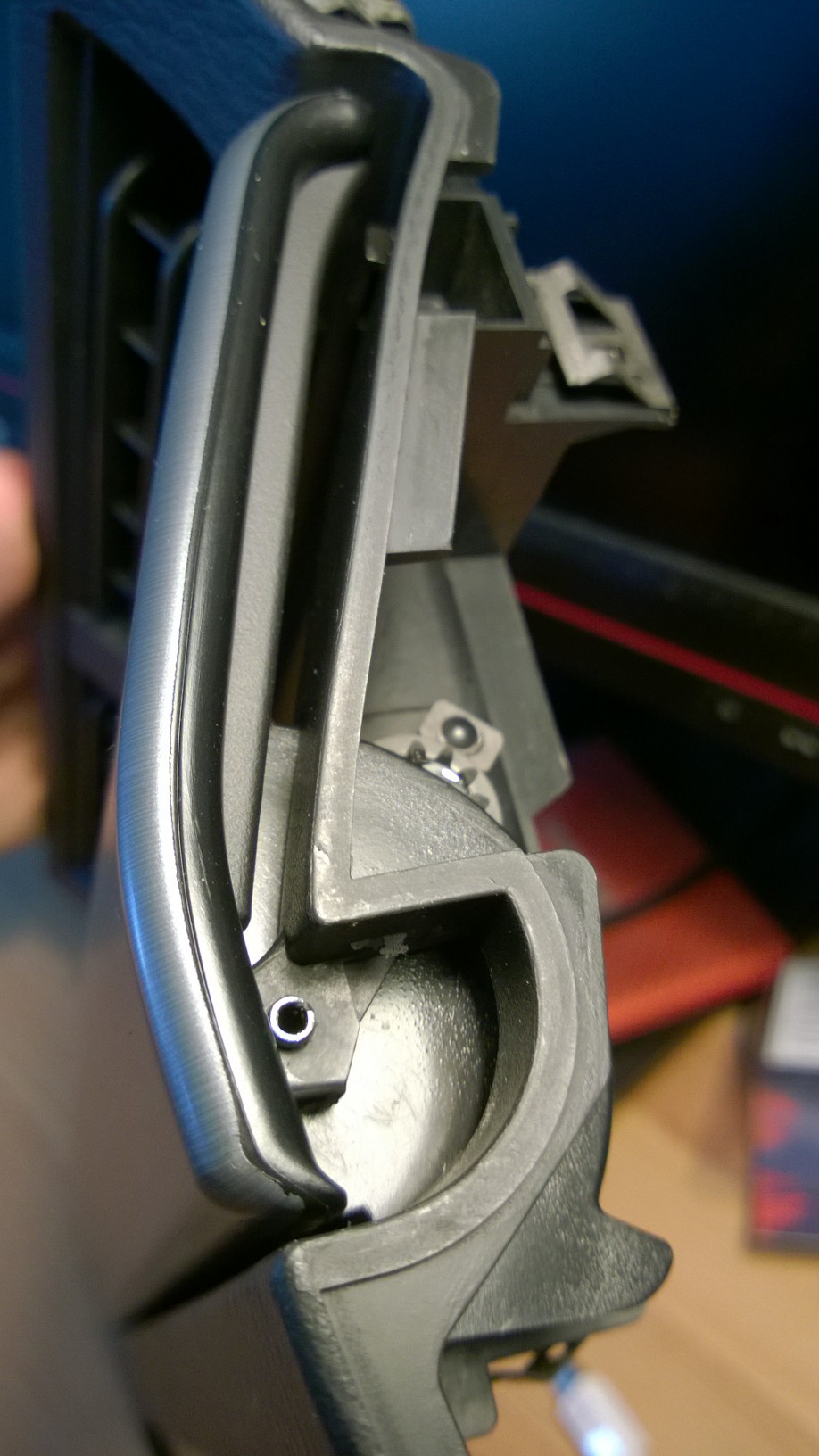

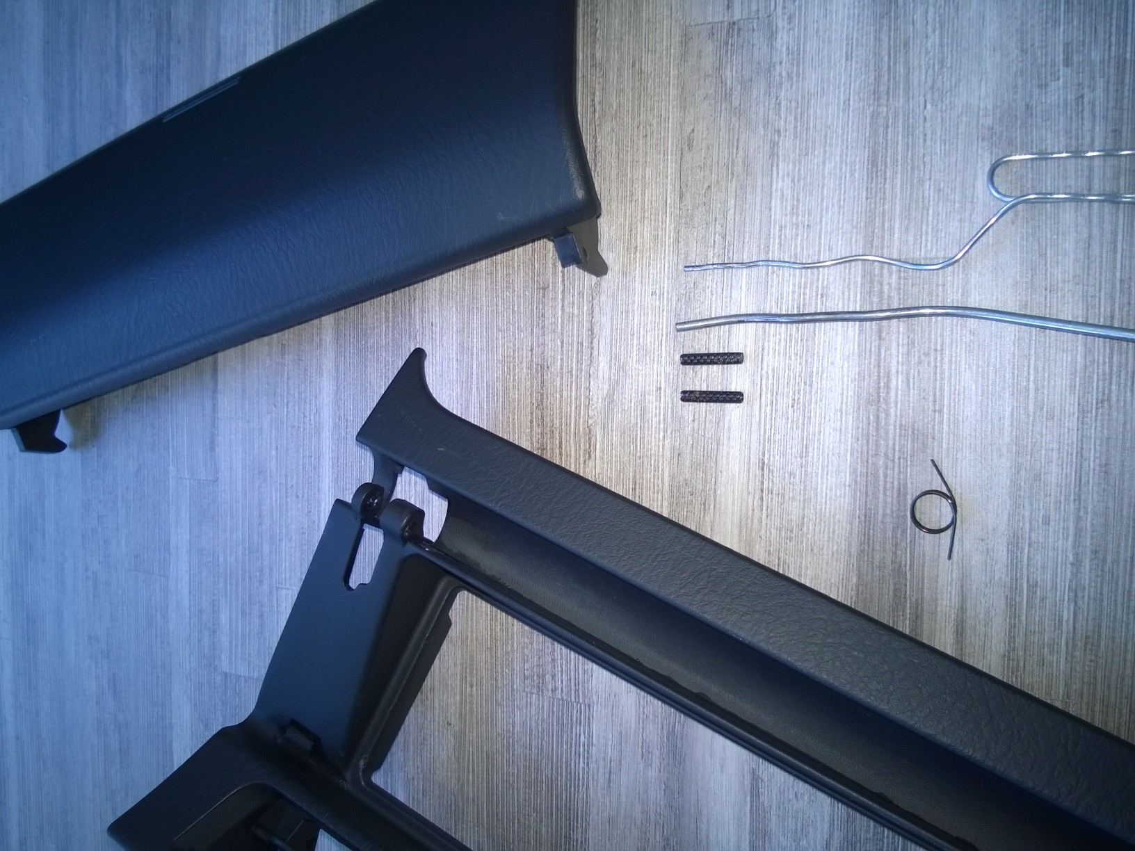

    Bei mir hat es zwar auch gedauert, aber mit dem passenden "Werkzeug" hat es dann doch geklappt.
    Ich hatte es erst mit einer großen Büroklammer versucht. Die stellte sich leider als zu dünn heraus. Ein Kleiderbügel musste herhalten... so kamen dann irgendwann die Pins heraus.
    Die Feder "zurückzuspannen" / wieder an ihre richtige Position zu kriegen war dann auch eine kleine Geduldsprobe (-> Pinzette hat dann ausgeholfen).

    yeah, ich hab's doch noch geschafft..
    mit so nem Teil, dessen Name mir entfallen ist, konnte ich die Stifte raushauen.
    dann Feder richtig rum aufsetzen und einhängen und das neuer Töörchen steht.
    nu habe ich nur noch ein Problem, scheinbar habe ich die Halterung schief eingebaut, das Tor geht jedenfalls nur auf, wenn ich die Lüftung drücke.. hmpf..
