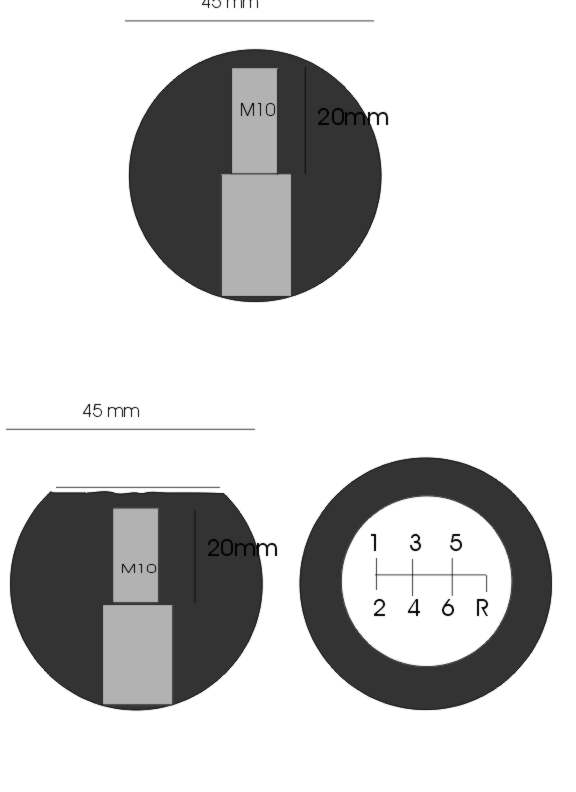

  • hubert k
    15
    5.119
    • 5. Dezember 2003 um 22:10
    • #97
    sche...
    jetzt hats mir den ganzen Beitrag gelöscht Evil or Very MadCrying or Very Sad
    Also nochmal kurz:
    Gravurausrichtung wäre kein Problem, hab meinen original auch tiefergelegt, geht mit Beilegscheibe auf Gewindeende ganz einfach auszurichten.
    Zylinder würd ich weglassen, weil die Ledermanchette wohl nicht über den 20mm Zylinder passt ohne Änderung, d.h. Manschette wird noch stärker "verknüllt" durch Tieferlegung.
    Dann war noch irgendwas mit "Christbaumkugel", habs vergessen.
    Lederüberzug haben wir ja schon beim 2002er
    Hat schon mal wer bei D&W etc. geschaut welche Formen es sonst noch gibt.
    Mach jetzt mal einen Prototypen mit 44 mm ( ist meine Lieblingszahl) um zu sehen wie das mit der Bohrung aussehen muß und wie tief das sinnvoll ist.
    Über neue Formen freut sich
    hubbs
  • hubert k
    15
    5.119
    • 5. Dezember 2003 um 22:12
    • #98
    Ach ja,
    eloxieren ist ok, aber besser wär doch eine Edelstahlkugel, hohl mit eingeschweißtem Gewinde ???
    Edelstahl ist haptisch besser und kein Problem mit Oxidation, wenn hohl Gewicht auch ok. oder???
    Edelstahl kann man auch auf er Drehbank bearbeiten
    hubbs

    • 6. Dezember 2003 um 12:01
    • #99
      • 17,5 kB
      • 576 × 792
  • nick
    Administrator
    377
    6.636
    • 6. Dezember 2003 um 14:05
    • #100
    Bestellt!
    Nick
