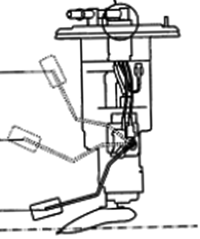

  • Da ist noch so 'ne kleine Wanne ( sieht fast wie 'ne Tasse aus ) drin.
    Daraus saugt die Spritpumpe.
    Wahrscheinlich ist die unten offen so dass der Sprit immer aus dem großen Tankvolumen nachlaufen kann.

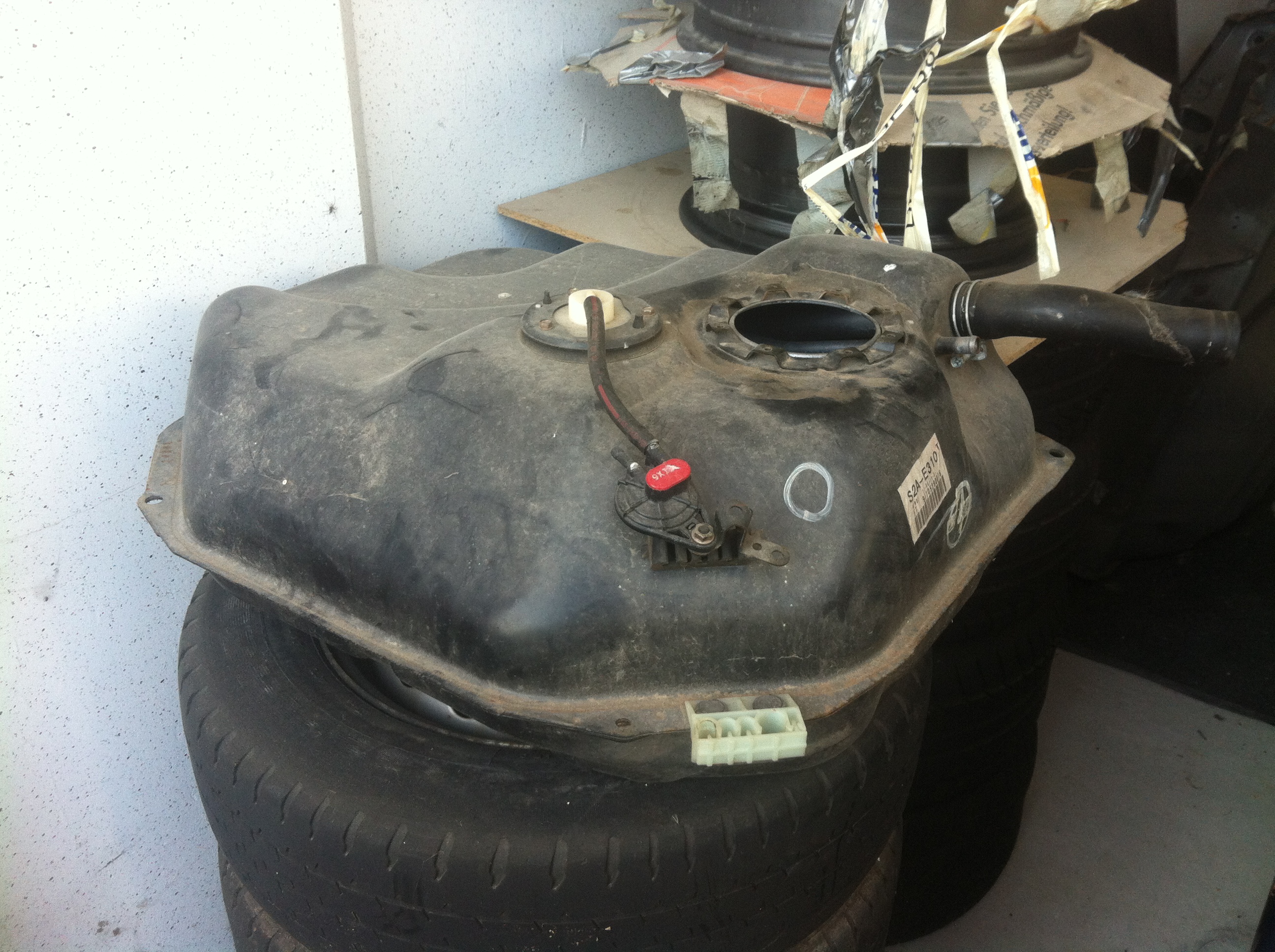

  • dass der aus metall ist, wusste ich bsiehr auch nicht.
    wieso ist das so?
    weiß das einer?
    was für ein metall?
    billiger stahl rostet ja. wäre doch doof, net einfach einen aus kunststoff oder nichtrostendem metall zu verwenden?
    viele autos haben doch kunstofftanks, sogar auch bissl ältere autos.

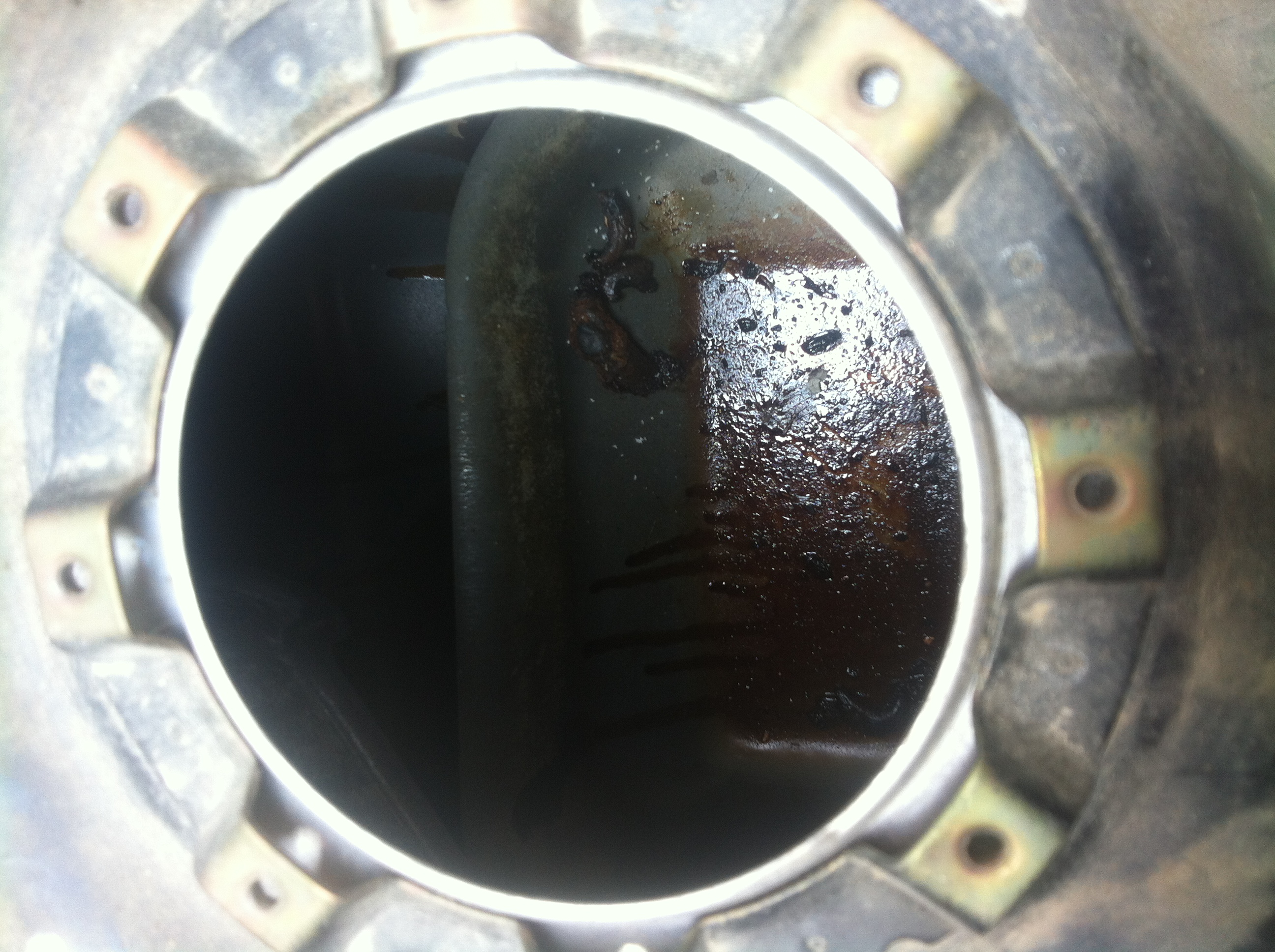

    Original von Ties
    bisher bin ich auch immer von Kunststoff ausgegenagen. War bisher auch die gängige Meinung hier im Forum?!
    Nachzulesen in so ziemlich jedem "Wintschlaf Threat"
    Was stimmt denn nun?! :)
    Wenn ich Metall schreibe, dann meine ich auch Metall :P

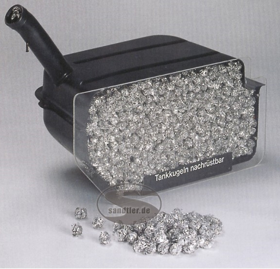

  • Das mit der Tankanzeige ging mir auch schon durch den Kopf. Bist du dir sicher, dass die Anzeige dann nicht mehr funzt?
    Könnte das Zeugs, also die Kugeln, eine alternative zum Catch-Tank sein?
  • ok roku und danke fürs Bild :thumbup:
    Wenn es so ist mit dem Schwimmer, dann wird's nichts mehr mit der Anzeige - da haste recht!
    Schade, ich hab' gehofft, dass die Funktion der Anzeige doch noch gewährleistet wäre. Hmh, Tankanzeige wär mir schon wichtig :?
