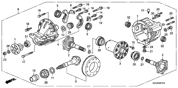

  • Hi Leute ich bin ja gerade dabei (seit 4 Wochen :blush: ) mein Differenzial umzubauen auf 4,77...
    Soweit passt alles shim passt auch und Tragbild sieht soweit gut aus.
    ABER!:
    Wenn ich die letzte Mutter für die Eingangswelle also da wo die Kardanwelle angeschraubt wird mit dem entsprechendem Drehmoment anziehe ist das Diff fast Blockiert! 8o
    Lager usw ist eig. alles neu AUßER dieses Distanzstück Nummer 10 auf dem Bild... kann es sein das sich diese verformt hat und deswegen beim schrauben die Lager gepresst werden. So das der Druck auf die Lager geht und diese Blockiert anstelle die Kraft sozusagen auf den Treibling zu übertragen???
    Die Hülse sieht jetzt bei genauem betrachten etwas gestaucht aus aber habe mir da vorher keine Gedanken gemacht.
    Diff hat ca 100tkm gemacht und hat keinerlei Probleme bereitet und sieht alles auch aus wie neu. Keinerlei Laufspuren oder ähnliches außer eben das Distanzstück mit dieser "Stauchung"

    Letzte und kürzlich recht angeregte Unterhaltungen zum Thema Diff haben mir erzählt, dass diese Hülse durchaus bei zu starker Belastung des Diffs gestaucht wird. Manche sehen das als Bug, andere als Feature. Unterm Strich: Man sollte sie erneuern, wenn man das Diff überholt. Wer das als Bug sieht, verbaut wohl gern eine verstärkte Variante.

  • Yip das ist die verstärkte, aber auch nicht unbedingt besser. Aber das ist ein anderes Thema. ;) Warte etwas oder schreib mal den sculdheizo an. Der wird dir da bestimmt weiterhelfen können. :nod: :thumbup: Ich habe damals alles neu gemacht. :nod:
  • Hi,
    jaja....die Hülse ist echt ein leidiges Thema, hab mich oft genug schon damit rumgeärgert.
    Meistens hatte ich komplette Rep-Sätze, bei denen eine neue Hülse dabei war.
    Aber selbst bei den neuen Hülsen hatte ich Probleme beim Zusammenbau:
    Ich konnte die dicke Mutter der Kegelradwelle so fest anziehen wie ich wollte und trotzdem wurde die Hülse nicht so weit gestaucht,
    dass die Vospannung der zwei Lager den Daten aus dem WHB entsprochen hätte.
    Mittlerweile mach ich mir es recht einfach und ärgere mich gar nicht mehr damit rum, ich hab bei Erik (McHeizer) diese J's Hülse verbaut und mir damals die Maße abgenommen.
    Ich lasse mir jetzt jedesmal eine Hülse gem. diesen Maßen drehen und passe dann den Rest vor Ort an.
    (du brauchst für die J's Hülse ebenfalls ein Shim-Kit --> ich drehe mir mit einer kleinen "Aufputz-Drehmaschine" immer einen Ring so wie ich ihn brauche ;) ).
    Mit der Dicke dieses Ringes passe ich dann die Vorspannung der Lager an, so wie es das WHB vorschreibt....

    Eine "Notlösung" für deinen Fall wäre vielleicht noch, eine neue OEM-Hülse etwas zu bearbeiten, falls das mit dem Vorspannen auch nicht so recht funktioniert.

  • also hülse ist bestellt und kommt auch morgen an. Muss nur schauen wie es dann weiter geht.
    Die Dolomiten sind für nächste Woche ab Donnerstag bis Sonntag gebucht und irgendwann sollte ich noch Bremsbeläge und Reifen montieren und eigentlich Diff einfahren und Yellowbox einbauen aber naja ihr kennt das ja... :roll: geplant war der Diffumbau bereits für den Februar aber es klappt ja nie alles wie geplant
    Drehmaschine hab ich leider keine in Reichweite nur wenn ein bekannter mal wieder Nachtschicht hat ;)
    Was mich halt richtig wundert ist das jetzt sobald ich die Schraube auch nur mit dem Schlüssel etwas anlege dreht sich das Diff kaum noch und wenn ich wirklich auf Drehmoment anziehe ist fast schon Blockiert, hätte eher gedacht das ich nicht auf das vorgeschriebene Drehmoment komm und alles eben *zu leicht" geht weil abgenutzt
    Verstehe ich das ganze richtig das deine selbstgemachte Hülse etwas kleiner ist und du dann das restliche Spiele mit einer Distanzscheibe ausgleichst?
    Original von Quertreiber
    Ja, ganz genau. Aber das hab ich mir nicht ausgedacht.... ;) - die starre Hülse von J's funktioniert nach dem gleichen Prinzip und es gibt dafür auch einen kompletten Shim-Kit.
    Den spar ich mir einfach, indem ich zehntelweise eine Scheibe auf der Drehmaschine plandrehe und immer wieder probiere bis die Vorspannung stimmt....

  • Also nachdem das Diff drin war und mich durch heftige Geräusche erstmal stark verunsichert hat. hab ich das ganze mal ein paar Kilometer gefahren und nochmal den Deckel abgenommen um zumindest eine Sichtprüfung zu machen. Nachdem ich aber nichts feststellen konnte wurde wieder alles zusammengebaut.
    Sagen wir so ich bin jetzt in Italien und alles funktioniert völlig zufriedenstellend :D Für die Berge war das auf jedenfall eine Top Investition.
    Das ich mehr Geräusche haben werde durch die Steilere Verzahnung war mir vorher schon klar aber des es so laut ist hätte ich nicht gedacht 8o
    Aber es scheint alles gut zu sein und morgen wird weiter geheizt
