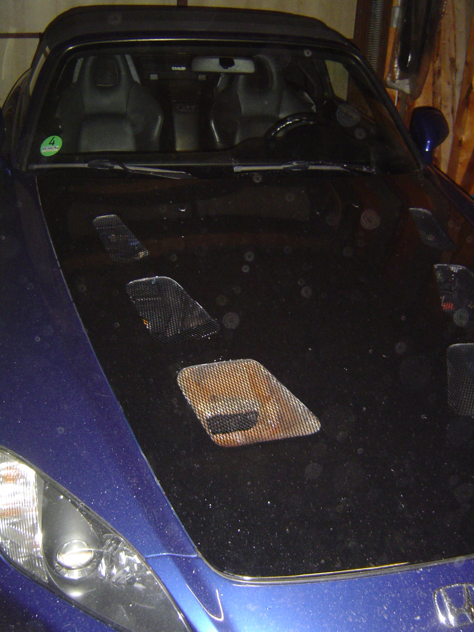

• Ich hab noch ne Haube daheim. Trete ich gern an Dich ab und Du kannst ausprobieren obs was taugt. Bringe ich Dir sogar nach Hause. :) :thumbup:
    Der Einlass sieht top aus. Dass es was bringt belegen die Sheets ja eindrucksvoll. Wundert mich aber, da das Ansaugsystem dafür ausgelegt sein muss. Bei Motorrädern stecken da tausende von Entwicklungsstunden drin und dann ist das bei Tempo 200+ auch für 8 - 12 zusätzliche PS gut. Zumindest auf dem Papier. ;)

    Denke das der statische Druck vorm Kühler aufgrund der direkten Anströmung am größten ist. Deswegen würde ich ein CAI ala J's, Spoon etc. sprich Schnorchelversion vorm Kühler bezorzugen.
    Die Öffnung in der Haube sieht nicht nur bescheiden aus, sie liegt meiner Meinung nicht direkt in der höchsten Druckzone, da die Stirnfläche den höchsten Druck haben wird und durch den Luftkontakt die Luft im leichtem Bogen abprallen wird und ungünstig für die Öffnung abgeleitet wird.

  • Nee Andy, genau eben nicht so. Den Bottleneck zwischen Haube und Schlossträger haste auch mit dem Loch in der Nase. Damit hat man lediglich die kalte Luft sichergestellt, keinesfalls aber den gewollten Ram Air Effekt.

  • Ich meine mich zu erinnern, das in den Tiefen des Forums RAM-Air schon mal intensiv diskutiert wurde. Ergebnis wenn ich mich richtig erinnere: In den Geschwindigkeitsbereichen in denen wir uns mit dem S bewegen ist der Effekt kaum bis gar nicht vorhanden. Was mich bei dem Artikel stört ist vor allem, dass er viel zu wenig über die Rahmenbedingungen Luftdruck, Temperatur etc. schreibt. Das sind äußere Bedingungen die sich ich im Laufe eines Tages verändern können und die gezeigten Messwerte komplett nutzlos machen, wenn sie nicht bekannt sind.
    Die gezeigt Lösung ist in meinen Augen lediglich eine Variante um kühlere Luft zu bekommen und vielleicht verringert sie auch Strömungswiderstände auf dem in die OEM-Airbox. Viel mehr lässt sich davon aber nicht erwarten. Trotzdem ein schöner Artikel. Er hat sich sichtlich Mühe gegeben. :thumbup::)
    EDIT:
    ...when I talked to King's about the intake they told me the reason the SS bumper has a hole is because it is shaped differently than stock, so the intake hole IS the high pressure area for the SS bumber
    Da Knackpunkt ist, dass es nichts bringt wenn man vor der Schürze einen höheren Druck hat. Es braucht den Druck im Zylinder und da bekommt man ihn ohne Aufladung nicht hin.
