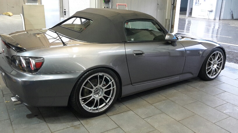

    Habe gestern meinen S vom Polierer abgeholt. Soweit scheint er gut geworden zu sein, jedoch sehe ich noch immer Kratzer (weil tief, Lack ist aber noch da), Swirls und Unmengen von Steinschlägen (dagegen kann auch der Polierer nichts machen).
    Versiegelt wurde er auch, weiß jedoch nicht mit welchem Wachs genau.
    Jetzt meine Frage: Von Swizöl u.a. Firmen wird Carnaubawachs angeboten, lese darüber nur gutes und soll wohl auch dazu beitragen das die Kratzer das Licht nicht mehr brechen und der lack noch glatter wird.
    Ich würde das gerne einmal im Handverfahren testen (habe keine Maschine). Kann ich das jetzt einfach auf die schon vom Polierer gewachsten Stellen machen oder sollte das Wachs erst nochmal runter?

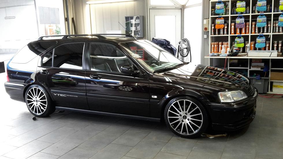

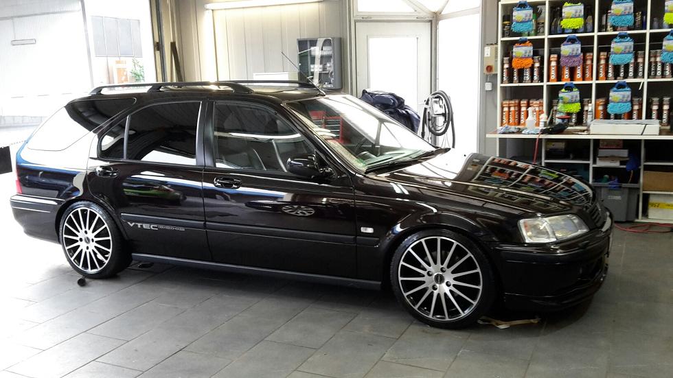

    Hier bei mir um die Ecke ist ein Aufbereiter der hat es für 170,- gemacht. Und das Ergebnis ist echt gut.
    Neben meinem S hab ich jetzt auch noch meinen Daily da machen lassen.
    Der Zusand vom dessen Lack war so schlecht das erst mit feinem Schmirgel der Lack matt geschliffen werden musste und dann aufpoliert.
    Das Ergebnis hat mich echt umgehauen was die da noch rausgeholt haben.
    Aber andere Aufbereiter hier nehmen auch höhere Preise.
    Muss man halt ein bischen gucken.
    Ich hab leider weder Platz noch Ahnung noch die Geräte da selber rumzuprobieren.
    Hier die Ergebnisse:
