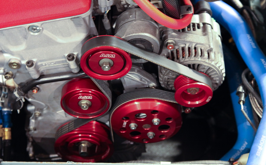

    Also Werkzeug ist von Honda verwendbar, extra so ausgelegt...
    Aber Einbau kann ich leider nichts sagen, da selbst nicht Hand angelegt!

  • Schöne Teile. Wäre wirklich interessant ob der eingesparte DSD Probleme bei der Kurbelwelle machen kann.
    Das Wapu Rad ist nur geschraubt und geht leicht ab. Das LiMa Rad sitz meist auf einem Konus, ob es beim S auch so ist kann ich aber nicht Sagen. Und Die Riemenscheibe auf der Kurbelwelle sollte recht leicht abgehen, nur die Schraube ist manchmal etwas hartnäckig.

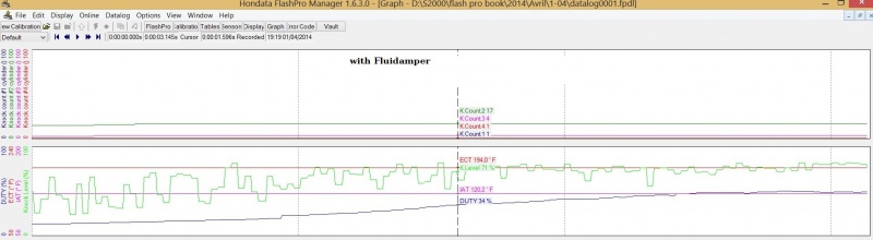

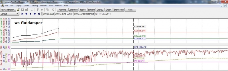

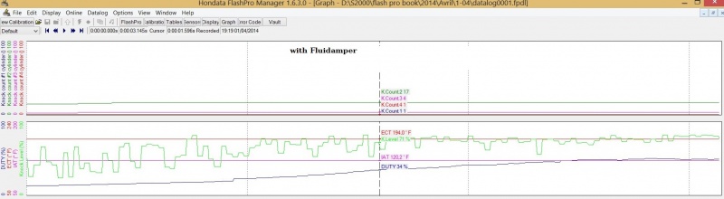

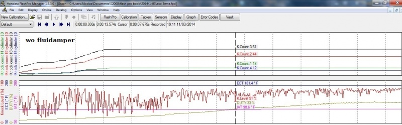

    here are datalogs graph about my s2k with and without the Fluidamper pulley installed
    same setup for both .
    You can see how much less of vibrations the knock sensor did detecte with the damper ,even riding with hotter IAT° and hotter ECT°
    Great stuff. Scientific proof of reduced noise due to reducing engine vibration.

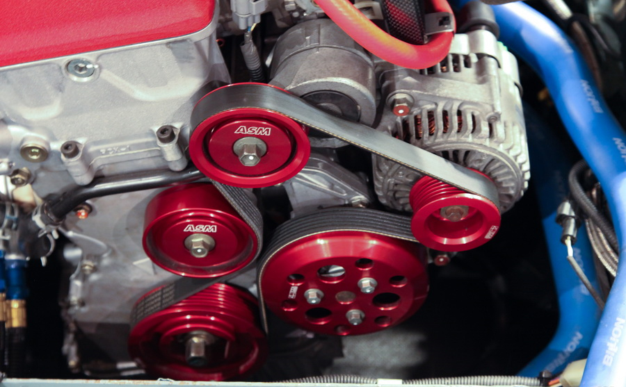

  • @UncleHo
    kannst du eine aussage zu den Lagern von den Toda Pulleys machen?
    Anhand der Bezeichnung kann man bestimmt ableiten ob die Gleichwertig den OEM oder besser sind.
  • @eddy_s2k: Soweit ich weiß und vor mir liegen hatte, bevor ich es einbauen ließ, gab es keine Lager dazu...
    Nur die Rollen und Schrauben dazu. Ich meine TODA bedient sich der OEM Lager?! Plug and play...
    Wenn ich nicht ganz blöd bin jetzt, aber Chris kann ja noch gucken, hat es ja noch nicht drin.
    Ps. Hab noch ein Set da...mit/ohne AC, falls Interesse melden.
    Soichiro Honda

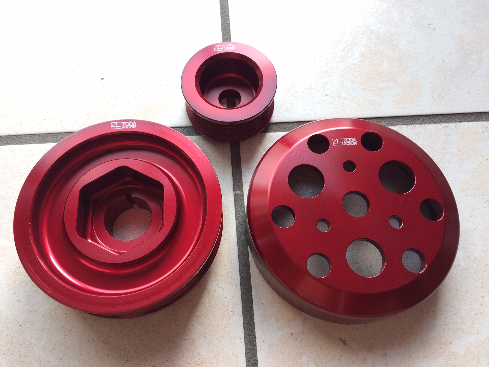

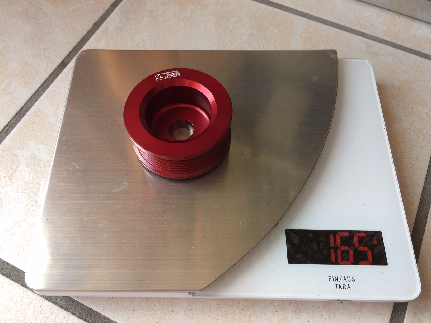

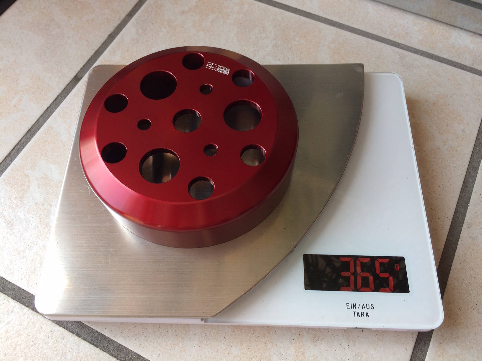

  • Hallo Leute.
    hardstyle: Danke für die Tips!
    Nero: Der Weihnachtsman war unser Berz :thumbup::]
    Also Toda bedient sich der oem Lager. Besser gesagt werden so wie ich es momentan verstehe keinerlei Lager benötigt. Lediglich die Welle/n stehen raus. Bei der Kurbelwelle wird die Riemenscheibe mit ner Passfeder und Schraube befestigt (245Nm). Schraube sollte laut Handbuch erneuert werden. Die große Wasserpumpenscheibe wird mit drei Schrauben auf nen Zapfen mit 14 Nm befestigt und wie die kleine Riemenscheibe an der LIMA radial ne feste Verbindung eingehen soll ich mir gerade ein Rätsel :roll: . Vielleicht ist es so wie Hardstyle geschrieben hat eine konische Welle....zumindest hat die Toda LIMA Scheibe eine gerade Bohrung und keine konische.......
    Schauen wir mal.

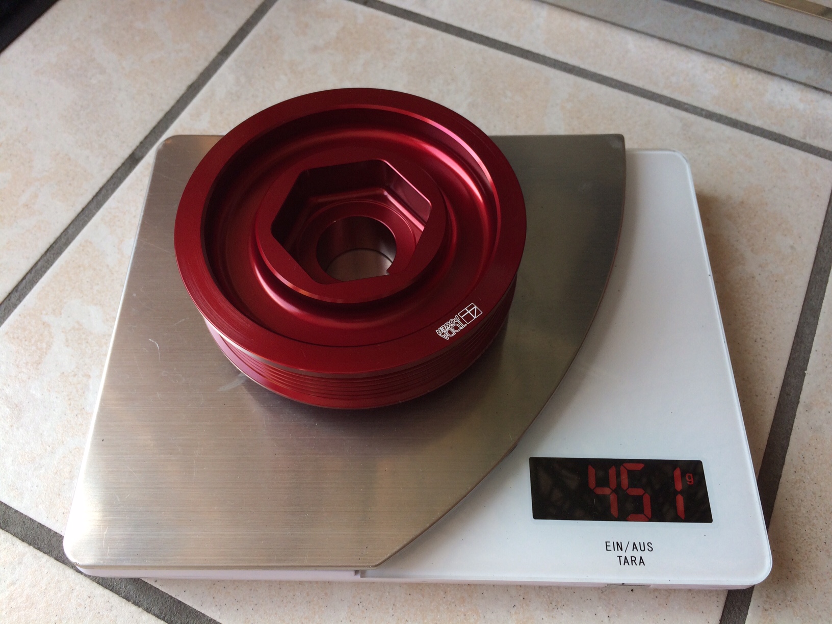

    @Eddy: Interessantes Bauteil, jedoch zu viel Gewicht für mein Projekt. :) Und bevor ich mir sowas einbaue bleib ich dann lieber bei oem Bauteilen. Des Weiteren wiegt das Ding 2,6 kg. Die Honda Scheibe wiegt 1990 g laut go tuning.
    Sicherlich hat die flüssigkeitsgelagerte Riemenscheiße hinsichtlich der Vibrationsdämpfung große Vorteile, vor allem auch da die originale Scheibe ja nur ein Hartgummiinlais hat und mit steigendem Alter das Gummi altert und nicht so vor Schwingungen schützt wie es sollte.
    Und seien wir mal ehrlich......hab noch nie von Problemen mit der OEM Kurbelwellenscheibe gehört. Bevor die den Geist aufgibt geben 10 andere Komponenten den Geist auf. Und ob die flüssigkeitsgelagerte Scheiße ihren Dienst in 5 oder 10 Jahren noch problemlos verrichtet ist auch immer fraglich.
    Ich setzte jetzt einfach auf die Toda Scheiben. Sie bestehen aus einer Flugzeugaluminiumlegierung EN AW 7075. Höchste Legierungsstufe die ich zumindest kenne. Bezüglich der Schwingungsdämpfungen glaube ich nicht dass ich was merken werde. Berz hat ja auch die Toda Riemenscheiben drin und als wir die Fahrwerks - Abstimmungsfahrten machten ist mir nichts aufgefallen. Laufen also absolut unauffällig
    Denke auch dass der Spanner den größten Teil der Schwingungen schluckt.
    Ach sorry, hatte ganz vergessen das ASM die restlichen 2 Rollen für das Toda Set anbietet. Die haben dann auch ein Lager drin.
    Am liebsten wären mir das ASM/Toda-Set ohne das Kurbelwellenrad :)
