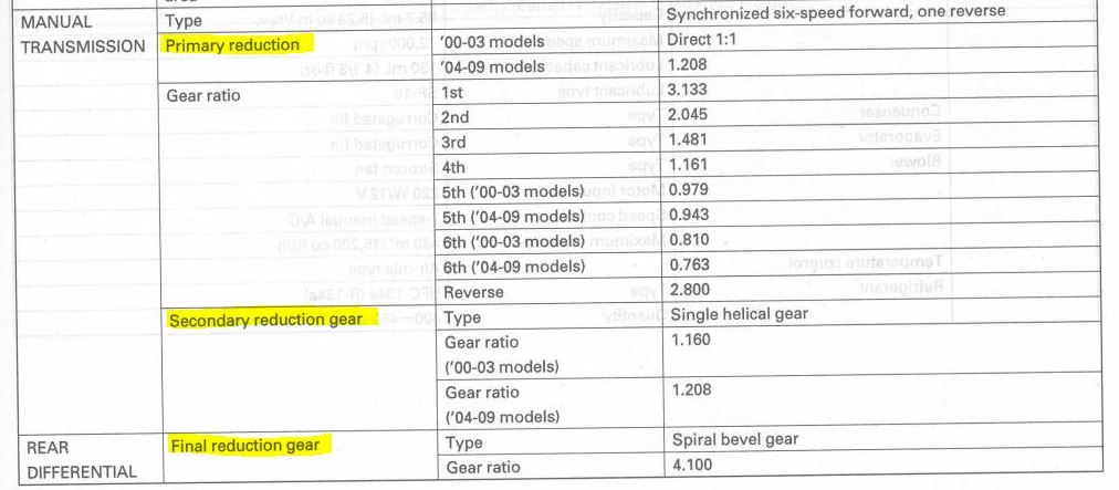

    Sprich: Ich möchte den längeren 5. und 6. Gang aus dem AP2 Getriebe mit der Abtriebsübersetzung des AP1 nutzen, auch wenn der resultierende Unterschied nicht enorm wird.

  • Das ATS-Zahnrad kenne ich schon ;)
    Wenn ich die Übersetzungen entsprechend multipliziere komme ich schon auf 6%.
    Der 6. Gang im AP1 Getriebe ergibt sich aus 0,811 x 1,16 = 0,9471
    Der g. Gang im AP2 Getriebe ergibt sich aus 0,763 x 1,208 = 0,922
    "Mein" 6. Gang wäre dann ja 0,763 x 1,16 = 0,886
    Somit also ein Unterschied von 6,5% bei 150 km also ca. 300 U/min.

  • Die 1.208 kommen im AP2 aber 2 mal vor, secondary reduction, aber auch in der primary reduction, die beim AP 1:1 ist. ???
    Jupp, 1:1
    EDIT: hast ja bereits den Link angegeben.
    Mods: Mugen Intake/Header/Exhaust/Active Gate Rotors, Hondata FlashPro, Invidia 60mm Testpipe, Endless MX-72, KW V3, 17" CE28N, Michelin PS4, Spoon Gusset Plate, Spoon Rigid Collars, J's STB & ETD, Beatrush Braces, Fender Braces, Stahlbus Bleeder Valves, Radium '06 OCC, Vibra Technics Engine Mounts, Hasport 62A Diff. Mounts, Koyo Radiator, Fluidampr, CR-Sway Bars.
  • Das hab ich mich auch gefragt, steht halt so in dem Attachment hier
    https://www.s2ki.com/forums/s2000-u…geable-1099925/
    Müsste doch das letzte Ritzel im Getriebe sein? Sprich wie das vorhin bereits erwähnte ATS Mission Final Gear???
  • Das ATS Teil ist das Teil was am Getriebeabtriebe sitzt. Da ist nämlich auch der Abrtieb für die Ölpumpe mit dran.
    Im Teilekatatlog habe ich keine weitere Untersetzung finden können. Keine Ahnung was die da rein geschrieben haben.
