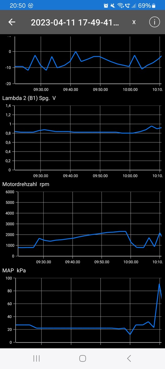

    Hier von meinem oem 2003er.
    Wie man sieht um die 200 mbar, quasi verbrannter Schub mit minimaler Last bei steigender Drehzahl. Ähnlich wie wenn man eine drehzahl im stand konstant hält.
    Ganz oben ist der lambdaregler (vordere sonde) darunter Spannung der Hinterkatsonde.

  • Die hintere misst den Restsauerstoff nach Kat und korrigiert die einspritzmenge nochmals in einem feineren Bereich, sodass sich hinten die im kennfeld applizierte sollspannung erreicht wird (um die 700-800 mV)
    Woher stammt die Info, dass der hintere O2 Sensor die Einspritzmenge korrigiert?
    Das ist so beim S2k nicht der Fall.
    Die hintere Sonde überwacht nur den Sauerstoffgehalt im Abgas, nachdem es den Katalysator passiert hat. Daher, der Zweck dieser Sonde ist es zu messen, wie gut der Katalysator funktioniert. Ist der Sauerstoffgehalt zu hoch, spuckt dir die Sonde einen Fehler aus, was impliziert, das der KAT nicht sauber arbeitet. That's it.
