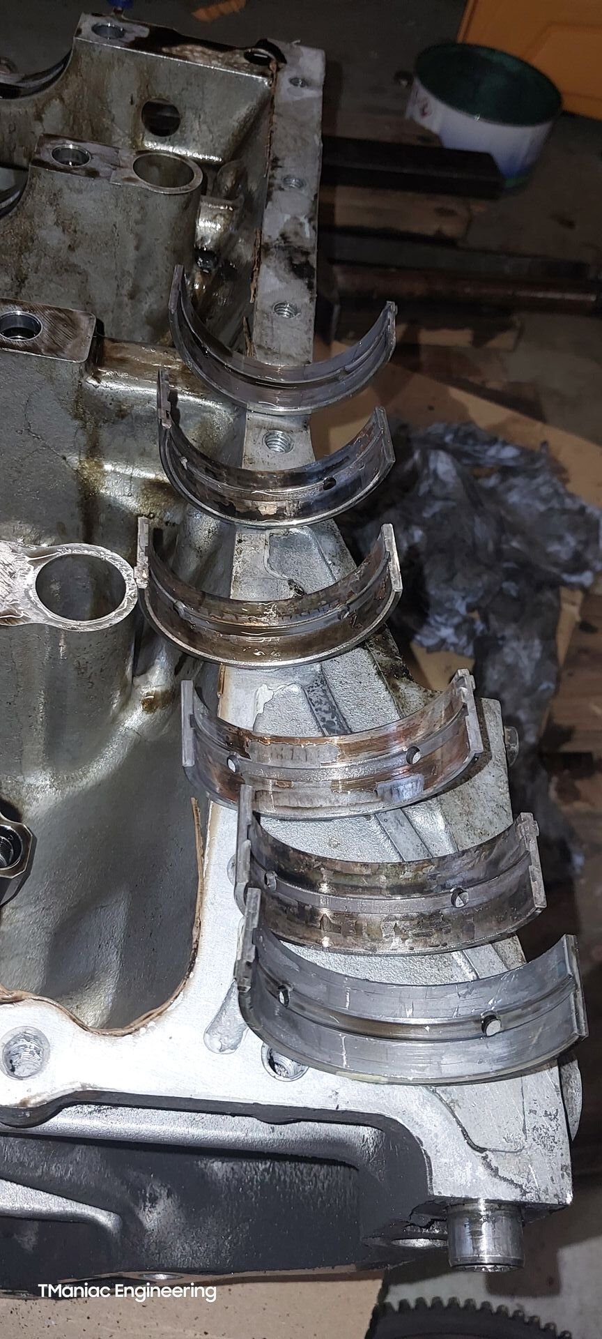

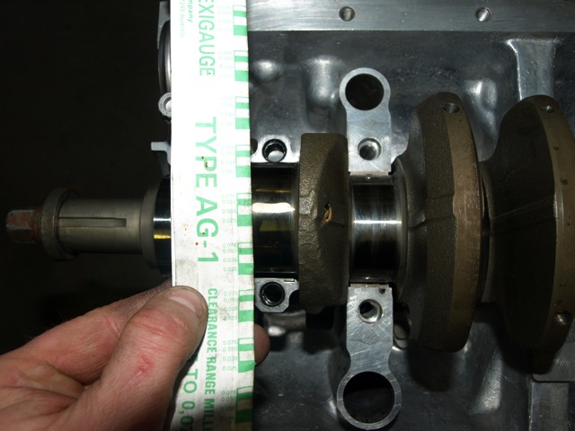

    Naja, sollte die mittlere Hauptlagerschale, welche ja jetzt komplett locker ist, der Auslöser des Klapperns gewesen sein, dann wäre das ja auch jetzt auch vorbei :]

    Ich vermute bei den Pleuellagern auch Mangelschmierung. Hat der S2000 ein Ölsieb? Bei mineralischen Ölen setzen sich da gerne Ablagerungen fest, bis das Sieb zu und der Öldruck weg ist. Vor allem bei sehr hohen Öltemperaturen kann es zu Verkokungen und Ablagerungen kommen. Außerdem ist das Öl dann sehr dünn und möglicherweise die Schmierfähigkeit nicht mehr gegeben. Vor allem wenn Du sagst 1,5 G... da pumpt die Ölpumpe vielleicht auch mal kurzzeitig überhaupt kein Öl ohne entsprechende Schwallbleche.
    Ich sehe da keinen Zusammenhang mit der Revision damals und dem Schaden jetzt. Wenn ich mit meiner Vermutung bezüglich des Öls richtig liege, hätte das wahrscheinlich auch ein unberührter OEM-Motor nicht mehr mitgemacht.

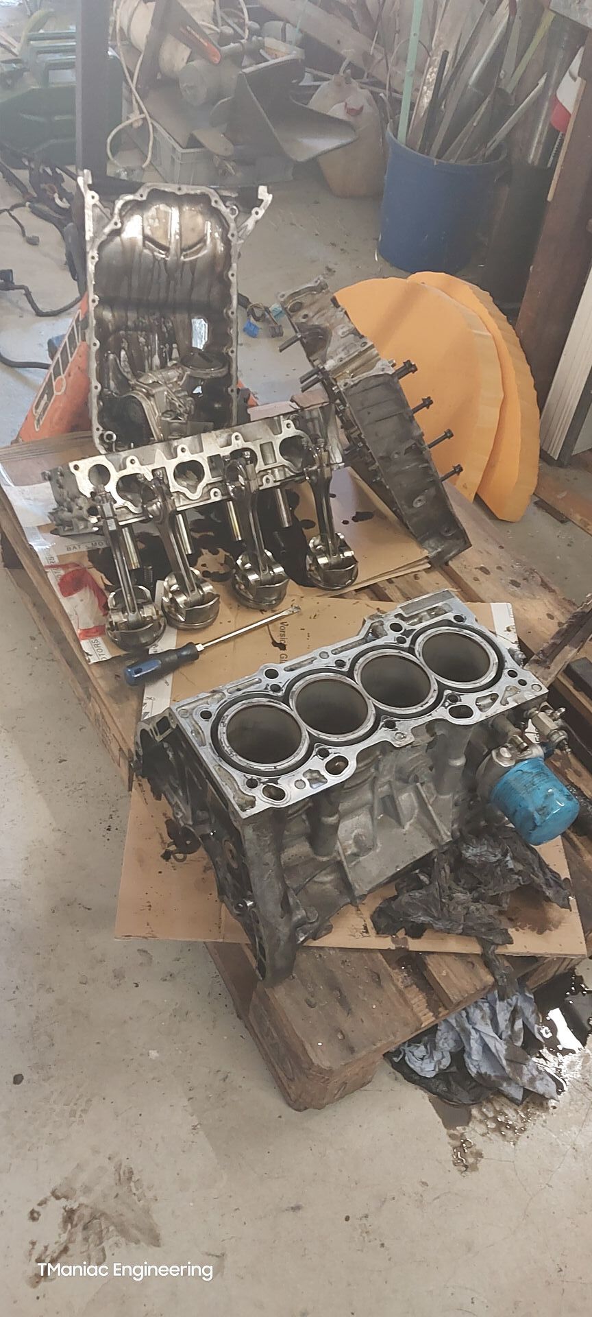

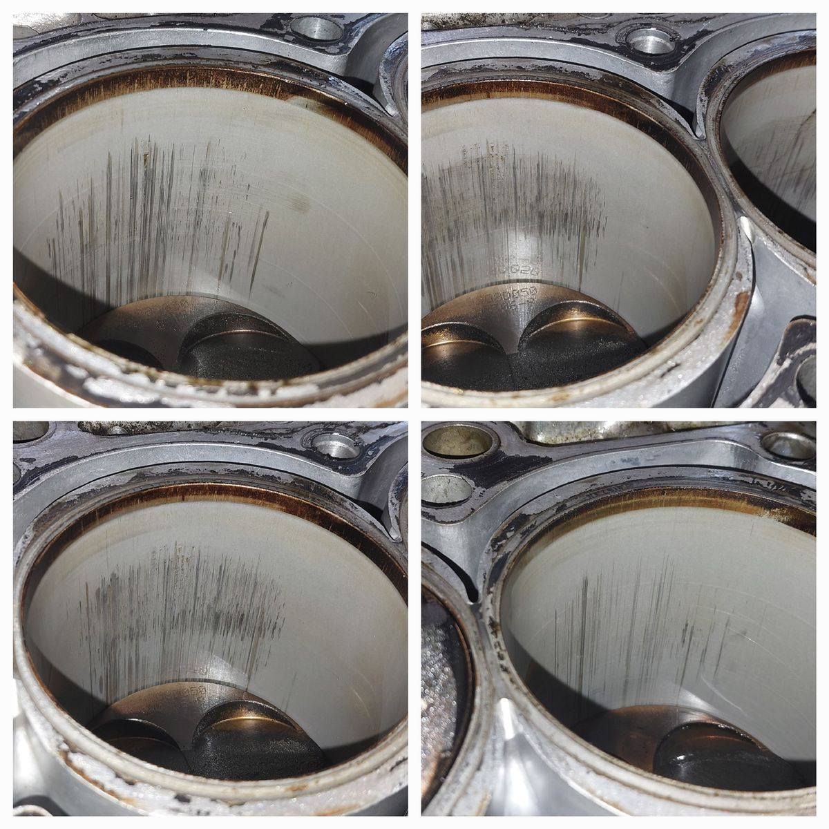

    Bleibt immer noch die Frage nach dem Ist-Zustand des Blocks und der Kurbelwelle. Welchen Durchmesser haben die Zylinder, wie tief sind die Riefen? -> sprich, kann man den Block noch honen? Und kann man die Kurbelwelle retten?
    MY 2003, KW V3, Wiechers Alu-Domstrebe, Koyorad, Toda Pulley Set, MF10, CR Stabi, HEL Stahlflex
  • Und
    passt …
    Die Riefen sind so tief wie ein Fingernagel dick ist. Rein von der farblichen Abstufung würde ich behaupten dass die durch die Beschichtung durch sind.
    Aber die Kolben sind eh nicht für die Beschichtung geeignet, daher wäre auch ein Neubeschichten nicht der ideale Weg.
    2010 war die Beschichtung noch brauchbar. Wenn die aber dann doch nur 70tkm hält, ist das Ausbuchsen der bessere Weg.
    Die Kurbelwelle hat keinerlei ersichtliche Macken. Ich habe eben rechtzeitig aufgehört :]

    An die Revision kann ich mich noch erinnern, da hier im Forum geteilt wurde. Der Motor hatte danach nicht mehr den OEM Öl-Druck, zumindest nicht mehr in der Range wo Honda angibt sondern leicht drunter. Jimmy hatte es damals mit entsprechenden Ölen versucht zu kompensieren, was glaub nicht so wirklich geklappt hat.
    Das er jetzt hops geht, wundert mich dann auch nicht so sehr :/

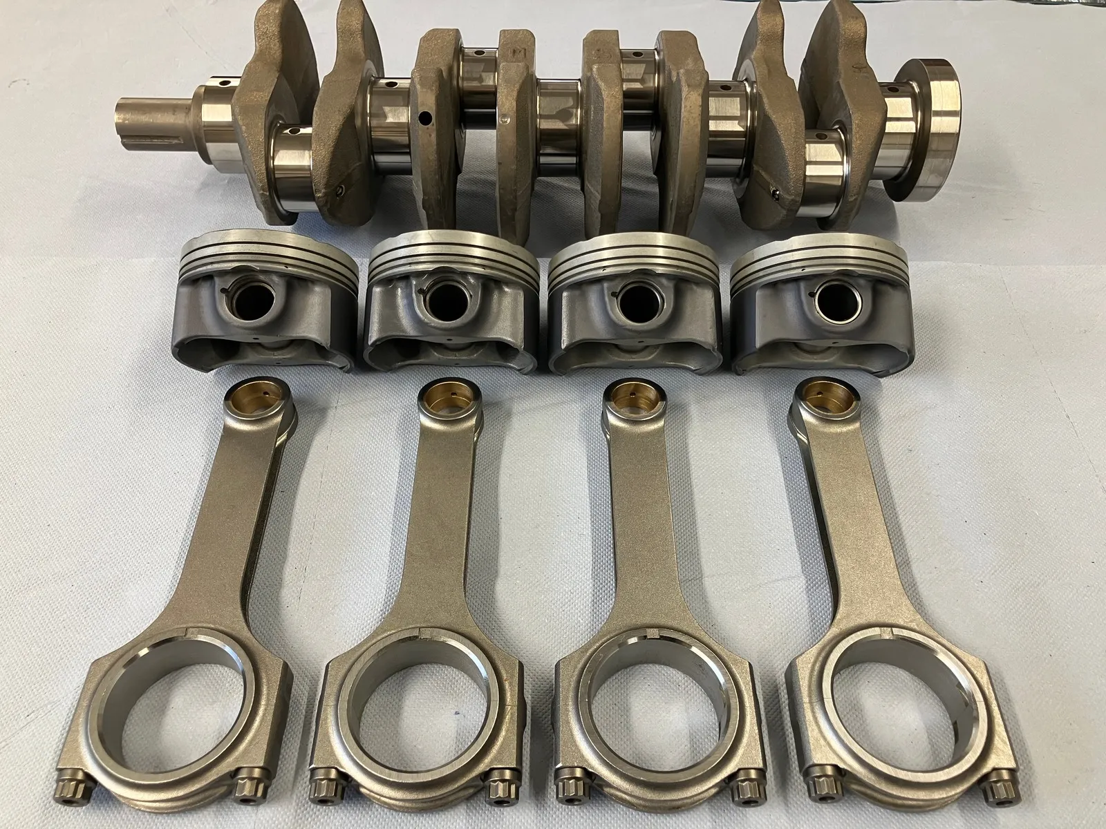

    Eigentlich alles bis auf Kurbelwelle und Nockenwellen :roll:

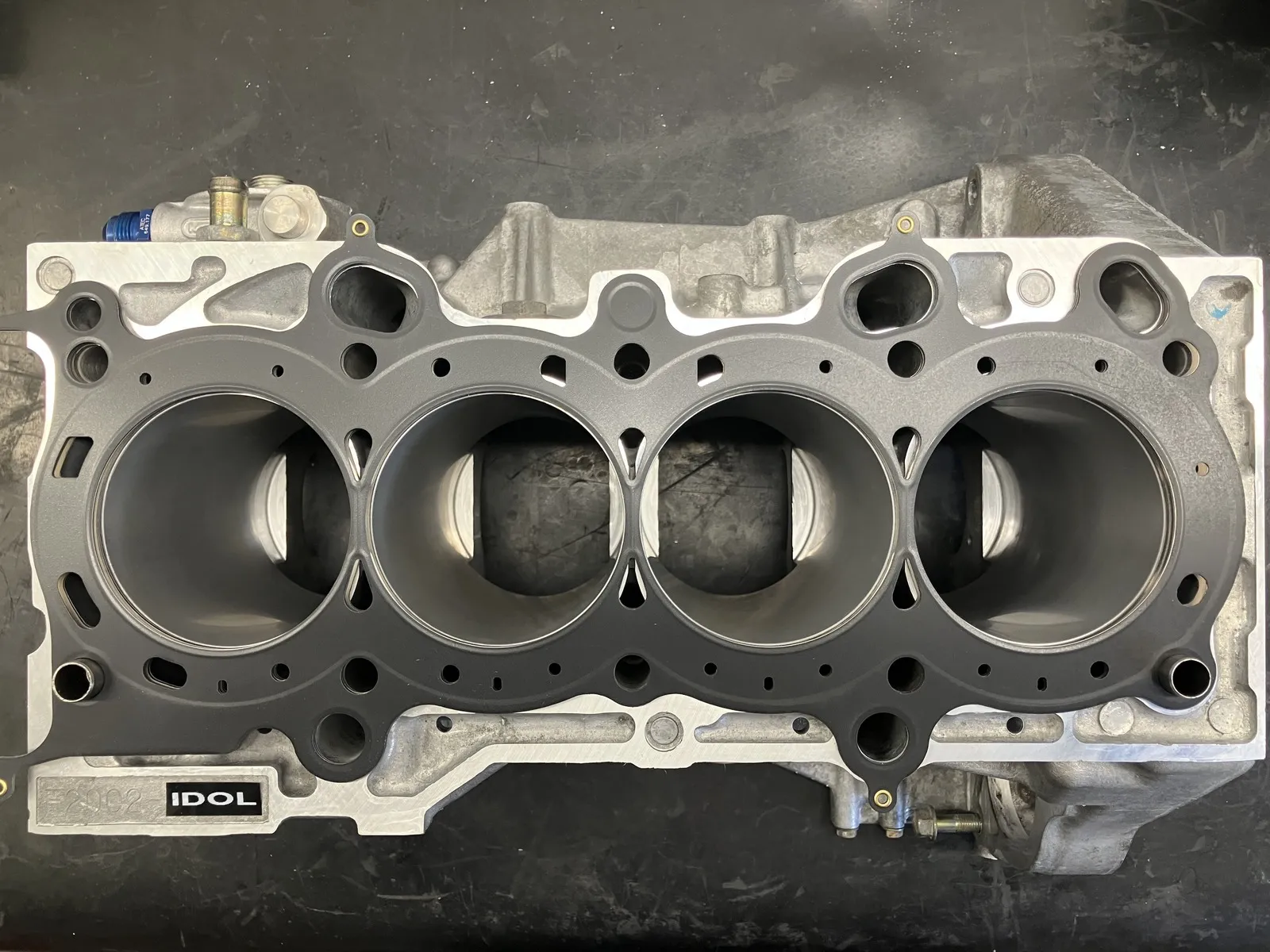

    Verwendet wurden so weit wie es ging Originalteile. Kolben sind Quasi-Original nur halt 1mm größer als größtes Übermaß. Pleuel gab es leider keine originalen mehr, bzw Lieferzeit wäre dann noch ein paar Monate in der Zukunft.
    Damit wäre auch :
    Wie wurden die Laufbahnen instandgesetzt und die Paarung mit dem kolben ausgewählt?
    Entsprechend Serie. Die Beschichtung ist ausreichend dick um das größere Maß noch auf zu nehmen. Aber es ist wirklich schon am Limit. War das erste Mal für Herrn Lück, das er das Maß probiert hat.

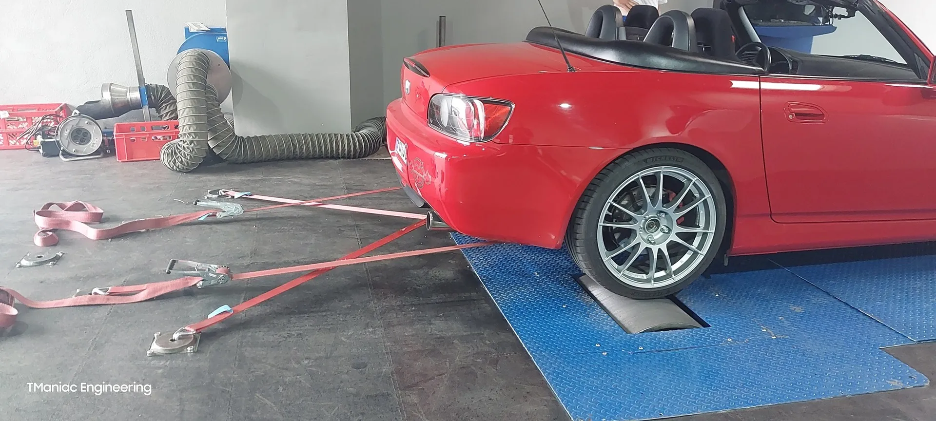

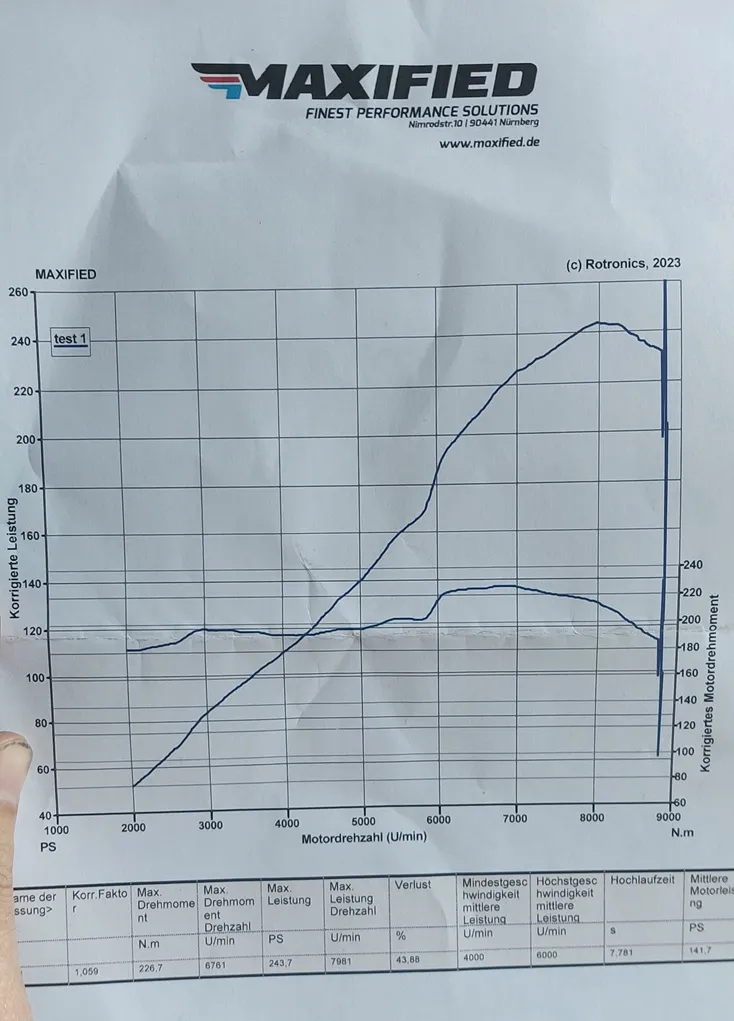

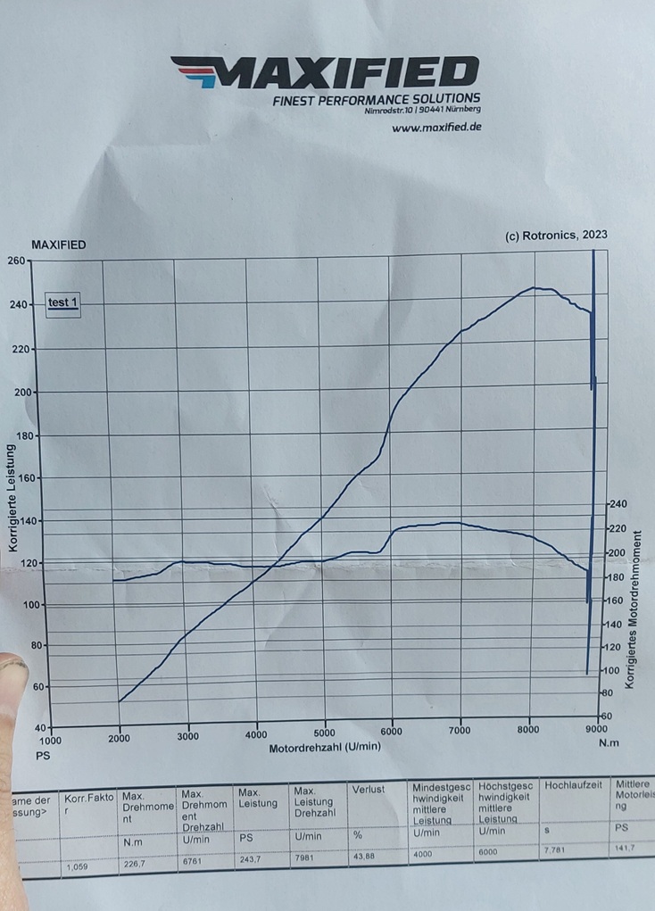

  • Nach der Einfahrzeit von ca 2,5tkm kann man den Motor jetzt wohl als normal bezeichnen :]
    Die Tage haben wir dann auch mal gemessen, was da nun drin steckt.
    Leistung ist unauffällig mit 243PS bei 7980U/min.
    Drehmoment ist nett: 226 Nm bei 6760U/min spitze und über 220Nm von 6000-7500U/min
    Wobei ich glaube dass die Drehzahl dank K-Line OBD etwas hinter her hängt. Spürbar macht der VTEC erst jenseits der 6000 auf und nicht wie im Drehmomentverlauf knapp unter 6000
    Mal noch drei Bilder von der Werkbank vor Zusammenbau:
    Teile mäßig wird es in Zukunft nicht leichter werden.
