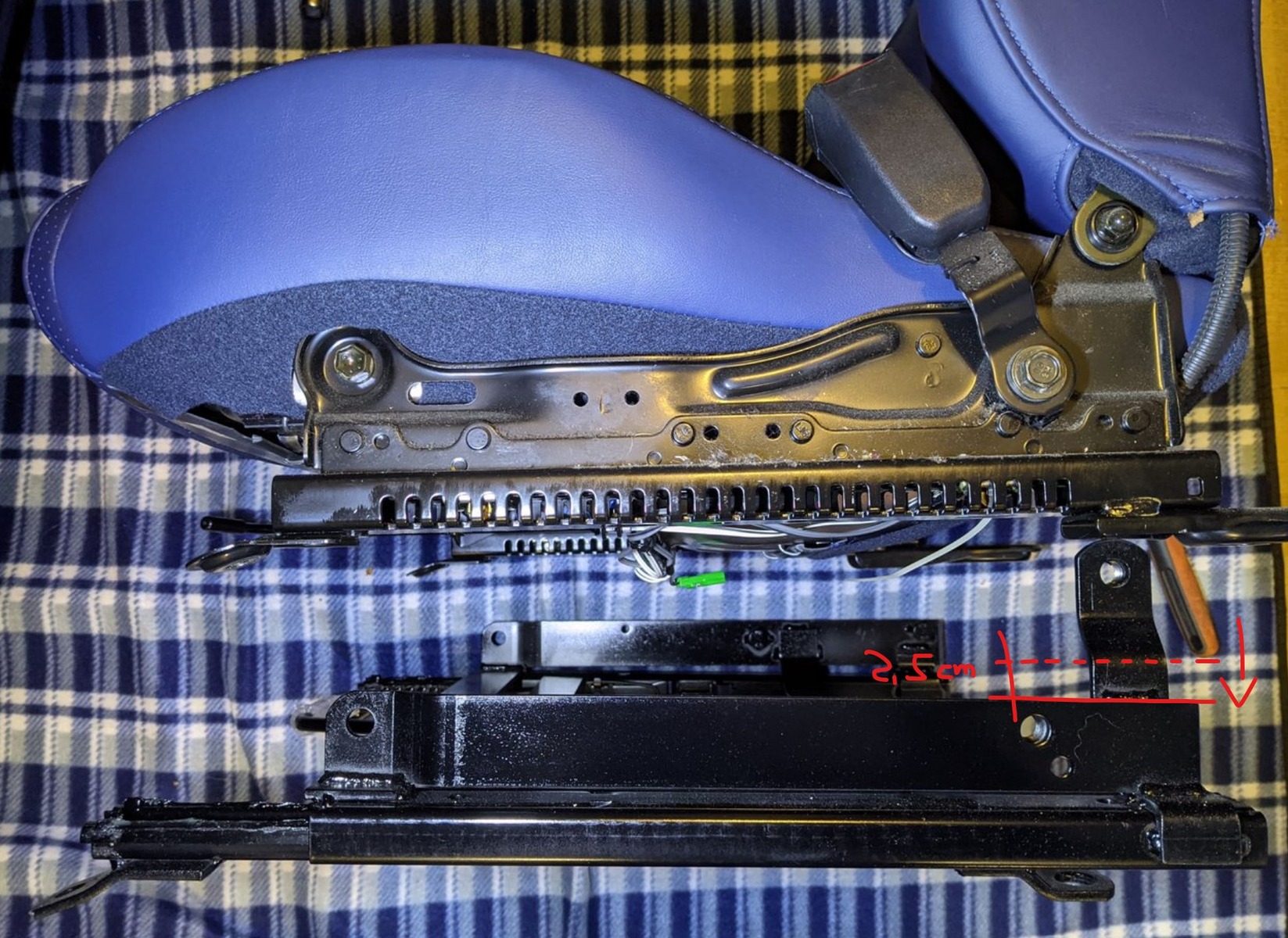

  • Ich hab die BYS nur für den Fahrersitz, da es für die Beifahrerseite keinen wirklichen Bedarf bei mir gibt. Die Sitzlehnen bleiben ja auf gleicher Höhe, da lediglich die Sitzfläche ca. 2,5cm abgesenkt wird. Die Gesamt-Optik bleibt de facto unverändert.

    nein bleibt gleich, nur die Wanne geht tiefer.
    Habe sie selbst einmal verbaut gehabt.
    Höhe war für mich mit 1,80 m dann perfekt, aber es verschiebt sich quasi auch der Lordosenbereich und da bin ich empfindlich.
    Habe sie dann wegen Rückenschmerzen wieder ausgebaut, aber wenn ich älter bin, werde ich es wieder ausprobieren,
    da sich die ja Statur bekanntlich noch etwas verändern kann :D

    Ok, danke für die Info.
    Dann haben die quasi die Anbindungspunkte für die Lehne entsprechend der tiefer liegenden Sitzschalte hochgestellt, um die Lehne in der gleichen Postion wie davor zu haben.

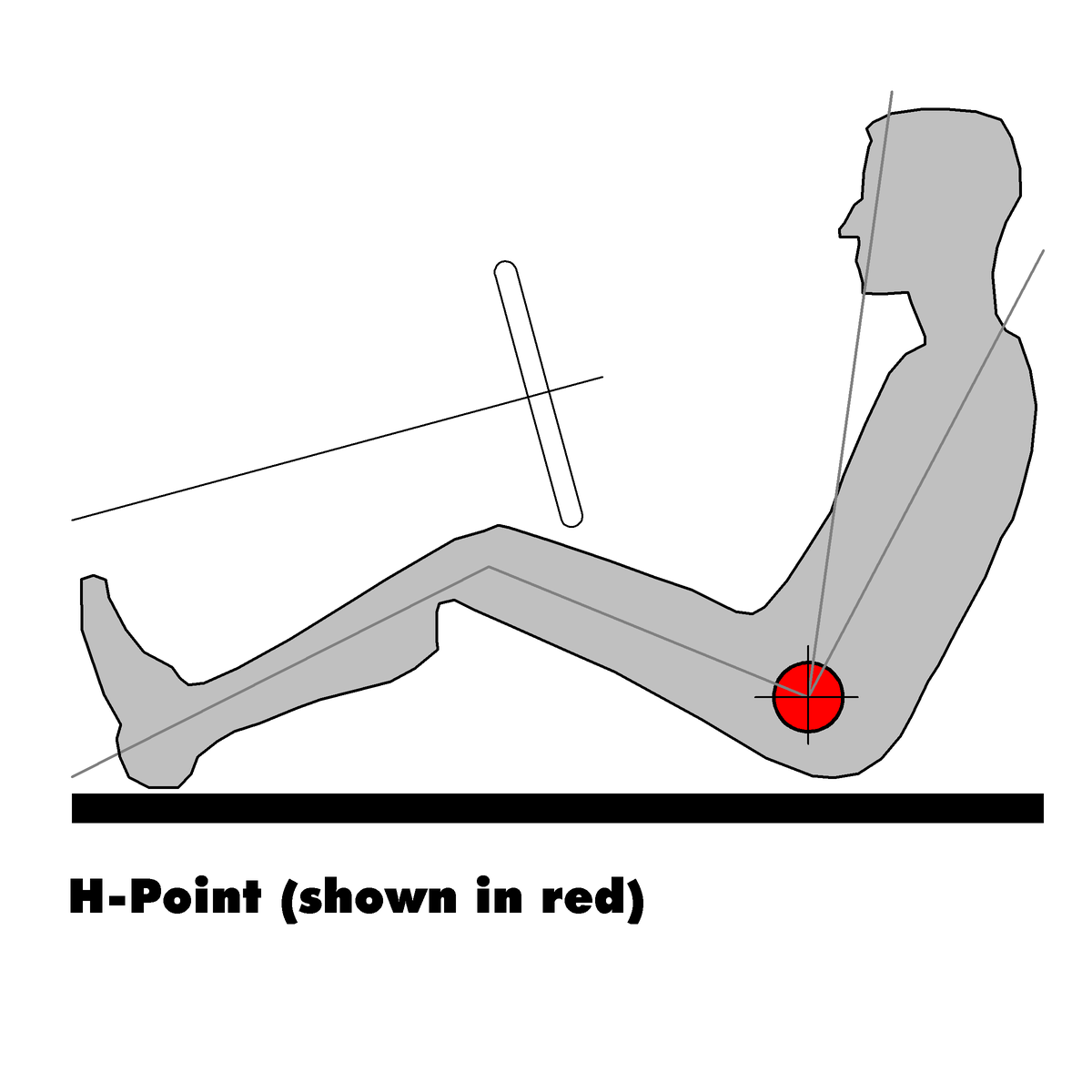

  • Hatte heute zufällig ein Thema, wo es unter anderem um den H-Punkt geht und dabei gleich an die BYD Schienen denken müssen.
    Der H-Punkt ist sozusagen der Hüftpunkt des Fahrer/Beifahrers in Autositzen, der als Referenzpunkt für Sitzgeometrie und diverse Komfort & Sicherheitsaspekte verwendet wird.
    Dabei ging es darum, dass die Koordinaten dieses Punktes von denen in der Homologation und den in der CAD-Zeichnung hinterlegten Werten etwas abwichen.
    Jedenfalls stelle sich heraus, dass es für die Koordinaten dieses Punktes eine Toleranz gibt die genau +/- 25mm beträgt.
    Und das ist genau die Toleranz in der die BYS Schienen in ihrer Tieferlegung liegen.
    Also an der untersten Toleranzgrenze, um die gesetzlichen Anforderungen weiterhin zu erfüllen, damit die Schienen für einen OEM-Sitz verwendet werden können.
    There you have it :]

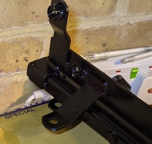

  • Eigentlich sollte der entstehende Spalt zwischen Sitzkissen und Rückenlehne relativ einfach behoben sein.
    Unten Sieht man die BYS Sitzschiene und die Anbindung für die Rückenlehne.
    Diese müsste man trennen, um 25mm absenken und wieder anschweißen.
    Ist letztendlich nur ein 5mm Formteil mit einer angeschweißten Mutter.
