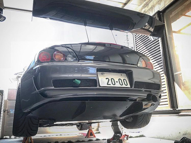

  • Ich meine damit den Parachute Effekt der hinten entsteht, weil alles offen ist.
    Sprich, ideal wäre eine Radhausschale wie vorne, mit Übergang zum hinteren Stoßstangen Bereich, aber unbedingt das Diff nicht verkleiden, wegen Überhitzung.
    Hoffe auch, dass damit die Steinschleuder Effekte wegfallen, der Kennzeichenträger hinten setzt sich immer mit kleinen Steinen zu. Hatte bisher keine Lust diese zu bearbeiten.
    Sowas dürfte hoffentlich „nur“ eine technische Entwicklungsmaßnahme sein, ohne TÜV Auflagen, aber da bin ich keine Experte.
    Soichiro Honda

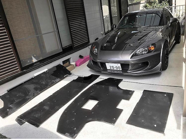

  • Nach meinem Verständnis ist es bereits ein riesen Schritt nach vorne, wenn der Bauraum hinter den Reifen der HA bis zu den ESD geschlossen wird. Alles was zusätzlich hinter der HA bis zur hinteren Stoßstange geschlossen werden kann, ohne die Kühlung des Diffs und der AGA zu behindern ist ein Extra.
    Dieser Mod sollte die beste Aero-Einzelmaßnahme beim S2000 sein.

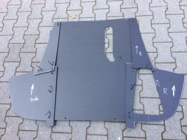

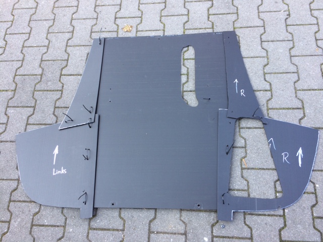

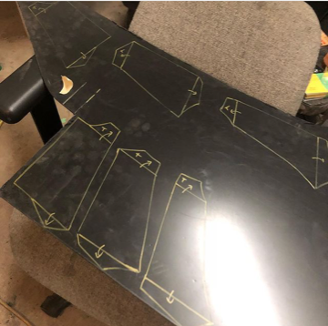

    Ich habe dem Zocki eine Datei mit einigen meiner Ideen geschickt.

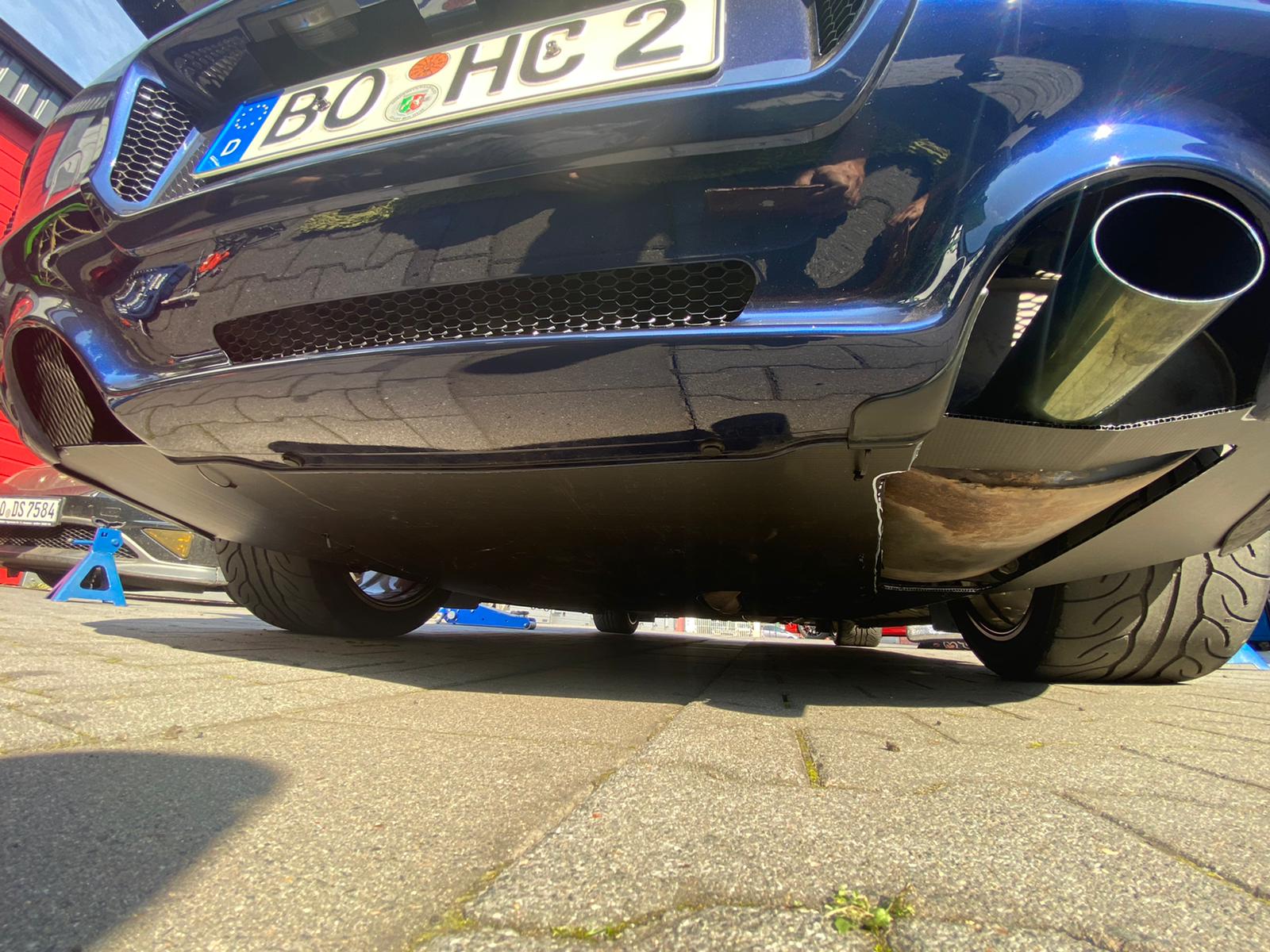

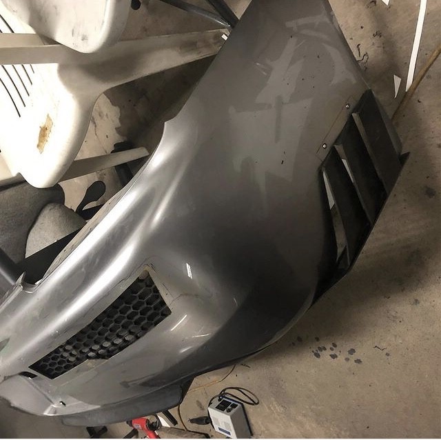

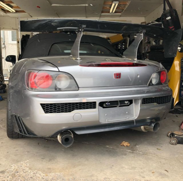

    Da ich letztes Jahr selbst angefangen habe einen Diffusor zu bauen hab ich die Problematik des Unterbodens gesehen. Natürlich ist jeder S aufgrund der unterschiedlichen Auspuffanlagen anders zu bewerten.
    Hier mal ein Bild von den Arbeiten an meinem Diffusor.
    Abdeckung der hinteren Räume hinter den Hinterrädern habe ich gut abgebildet Jedoch fehlt mich die Entlüftung der Stauluft.
    Gut, ich habe bereits 5 Löcher in die Stoßstange reingeschnitten. Könnte sogar vielleicht reichen. Jedoch sehe ich da die Problematik von kleinen Steinchen die sich hinten einlagern und blöde Geräusche hervorrufen.
    Daher die Idee von mir den Diffusor in seiner Formgebung zu lassen und hinten einen abgehangenen Entlastungsspalt zu realisieren.
    Würde dann so aussehen.
    Zum Rad hin hätte ich das ganze gerne bündig und nach hinten offen. Details sollten Speed Engineering in übereinstimmung mit den TÜV-Vorgaben machen.
    Das nur so zu meiner Idee.

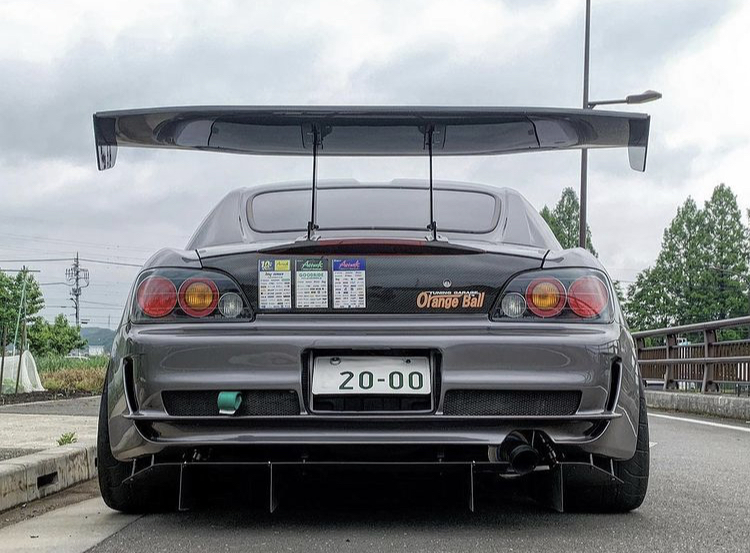

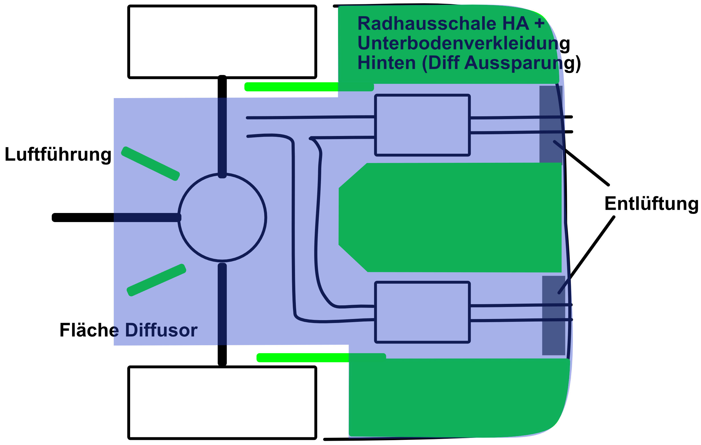

  • 2 Themen:
    • Der Diffusor soll primär einen Unterdruck am Fahrzeugboden erzeugen um den Anpressdruck zu erhöhen.
    • Die Radhausschale und das verschließen des Bauraums soll den Luftstau unmittelbar vor der hinteren Stoßstange verhindern. Als angenehmer Nebeneffekt werden Steine und Schmutz von der Straße gleich abgewiesen.
    • Natürlich kann man beide Sachen verbinden.
    UncleHo hat den Luftstau mit den Öffnungen in der hinteren Stoßstange gelöst. Ich möchte soweit möglich den original Look erhalten, daher ist ein Abblocken der Luft für mich die schönere (bessere) Wahl. Das technische Ergebnis ist das selbe.
    PS: UncleHo muss noch an einer Kühlung des Diffs arbeiten. Seine aktuell Lösung wird deutlich die Temperatur im Diff erhöhen.
    Update:

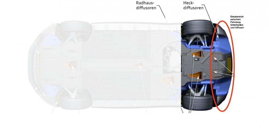

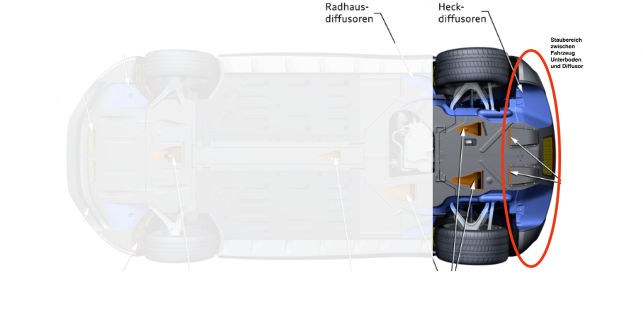

    Ich habe nochmal gegoogelt und diese Bild gefunden.
    Ein Diffusor soll gezielt Luft vom Unterboden und dem hinteren Radkasten unter dem Auto in einem sich vergrößernden Bauraum leiten. Durch die Volumenzunahme wird der Druck sinken (gleiche Menge Luft in einem größeren Raum). Dieser Unterdruck saugt das Auto auf die Straße.
    Die Verkleidung zwischen Fahrzeugboden und Diffusor soll den Staudruck aus dem Radkasten vermeiden. Der Staudruck entsteht durch Luft aus dem Unterboden und den Radkästen und vor der Stoßstange. Der Diffusor vergrößert das Problem, weil die Luft ja jetzt nicht mehr nach unten entweichen kann. Im Bild der Bereich zwischen HA und Heck.
    Zwei Lösungen führen hier zum Ziel:
    • Entlüftung
    • Luft bereits beim Einleiten blockieren
    MY 2003, KW V3, Wiechers Alu-Domstrebe, Koyorad, Toda Pulley Set, MF10, CR Stabi, HEL Stahlflex

  • So ist es. Man kann das 140er einkippen für mehr Schutz, aber man unterschätzt das Ganze, auch wenn man keinen Track fährt. Siehe Kommentar mit Bergpässen.
    Ich persönlich kann auf den Diffusor verzichten, wenn die Radhausschale realisiert wird. Hat mehr Vorteile für meinen Use-Case
