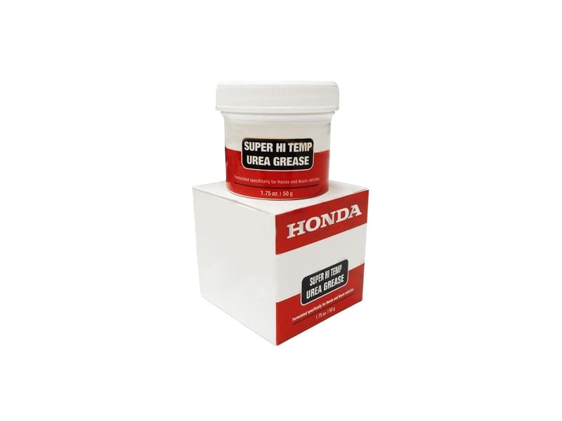

Hi Temp urea grease alternative ?
  • Hallo
    Gibt es ne alternative zu honda hi temp urea grease?
    Möchte mein Schaltgestänge warten und die Hülsen ect auswechseln.
    Laut meinem Händler ist das Fett nicht mehr bestellbar :-/
  • Soll jetzt nicht böse gemeint sein ... aber Google scheint nicht dein bester Freund zu sein, oder? Gleich die ersten beiden Hits sind:
    Honda Super hi temperature urea grease 50g für Honda ✅ AKR Performance
    OEM Honda super High temperature UREA Fett 50G (universal) | 08798-9002 | A4H-TECH / ALL4HONDA.COM | A4H-TECH.COM
  • Ich würde auch nur dieses Fett benutzen dafür.

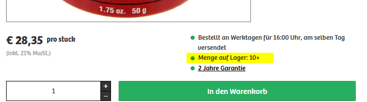

  • 9000-rpm doch Google ist mein Freund, aber nur wenn was online angeboten wird, heißt es noch lange nicht das es auf Lager oder verfügbar ist. Hab den 2 schon ne Mail geschrieben und warte ne Ewigkeit schon ob es bestellbar ist. ( und noch immer keine Antwort ).
    Ja die Teile-Versorgung ist wirklich schwierig geworden, hab es beim Kühlerschlauch gesehen, gute 4 Monate Lieferzeit und wohl den letzten ergattert
