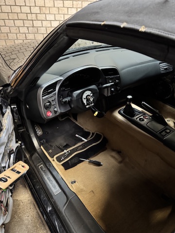

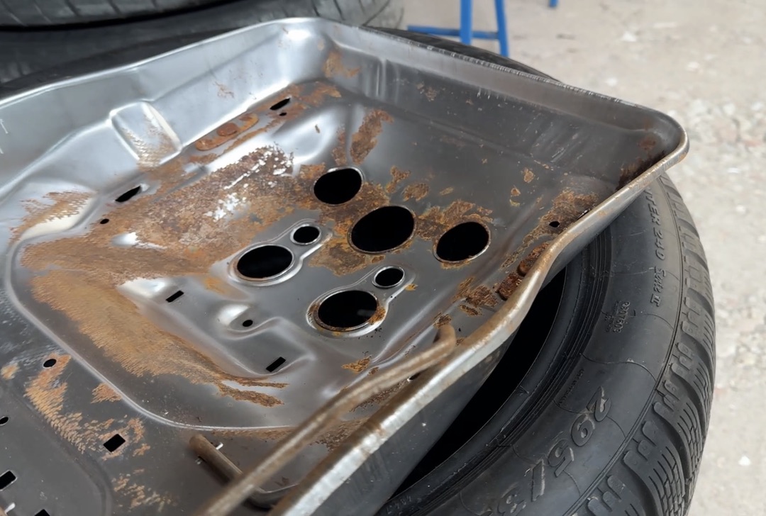

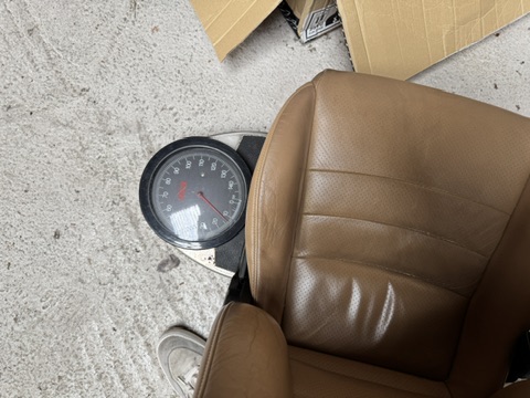

    Der Ausbau ist schnell erledigt: Die beiden vorderen Befestigungsschrauben mit einer 12er Nuss und die beiden hinteren mit einer 14er Nuss lösen. Danach den Sitz einfach herausheben. Wiegen übrigens knapp 13kg, die Sitze.

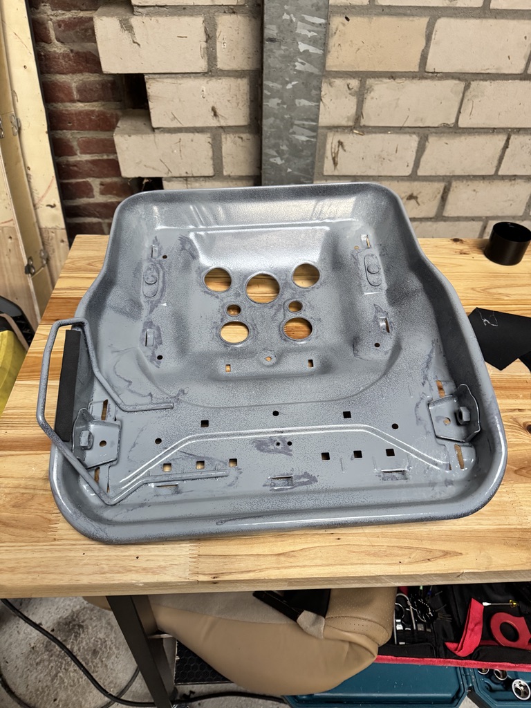

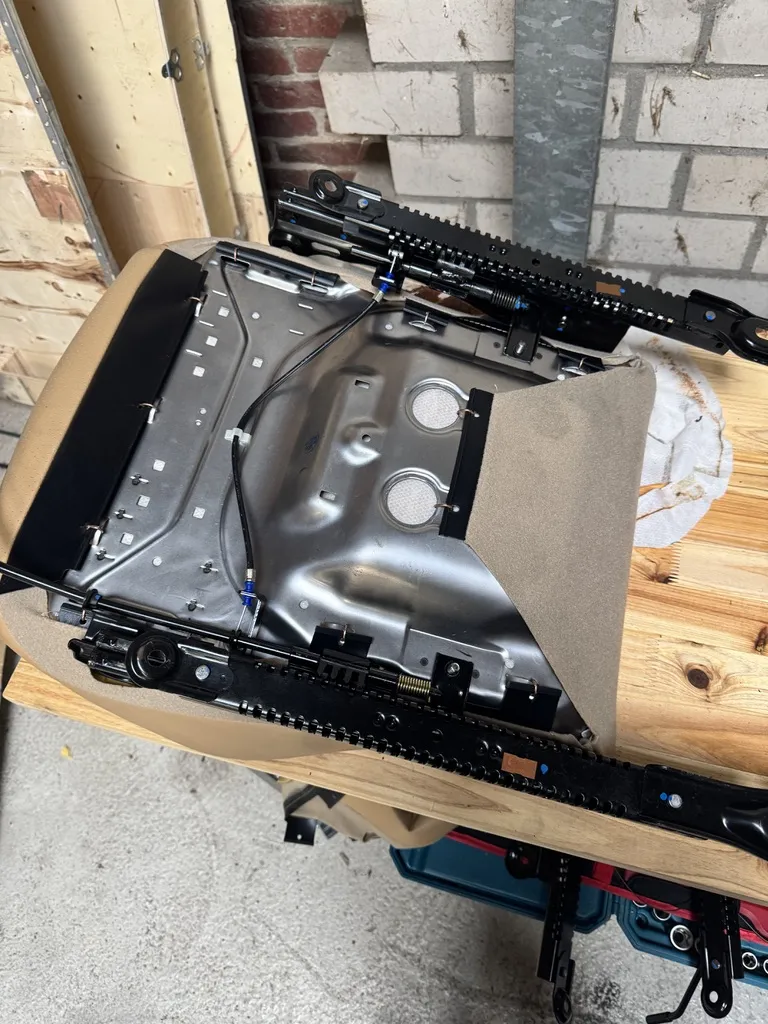

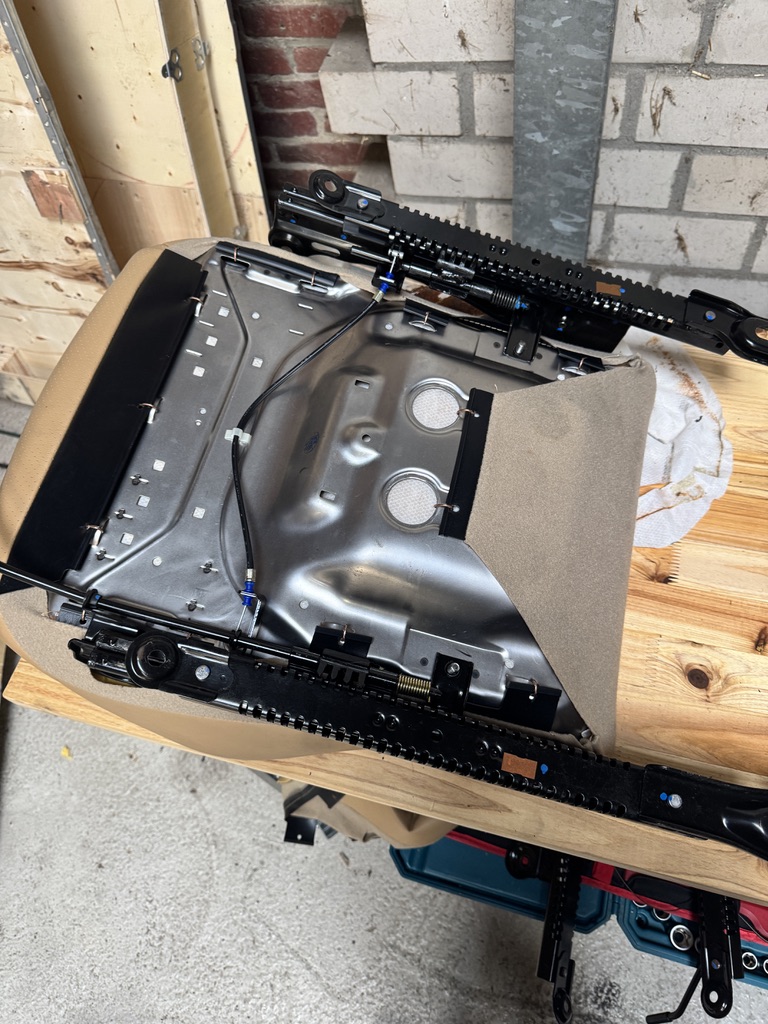

    Auf dem Tisch zunächst die seitlichen Verkleidungen mit einem Kreuzschraubendreher entfernen. Anschließend lässt sich die Sitzschiene mit 12er- und 14er-Nuss abschrauben.

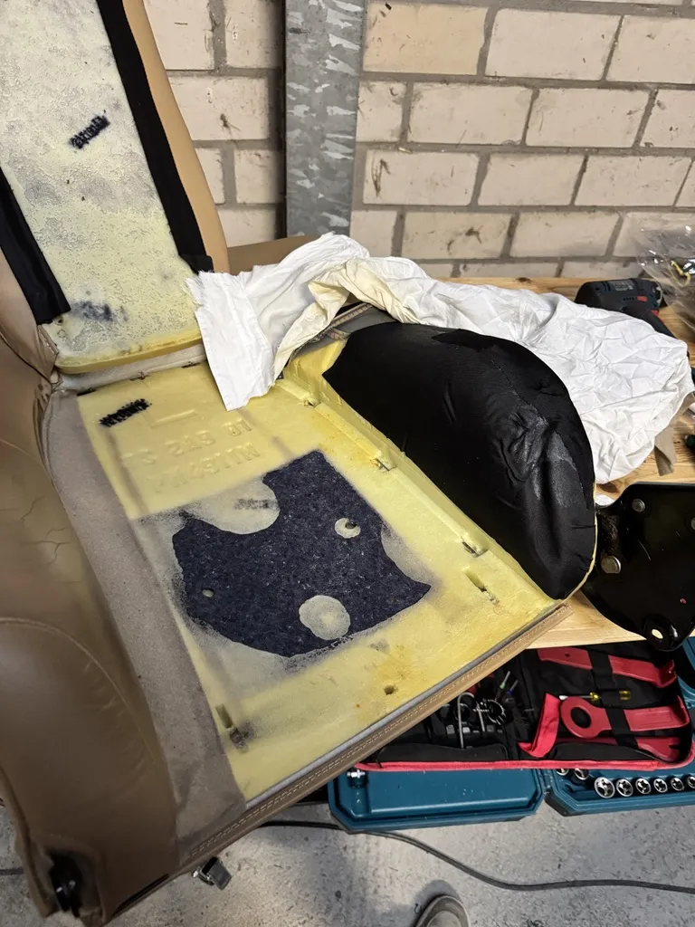

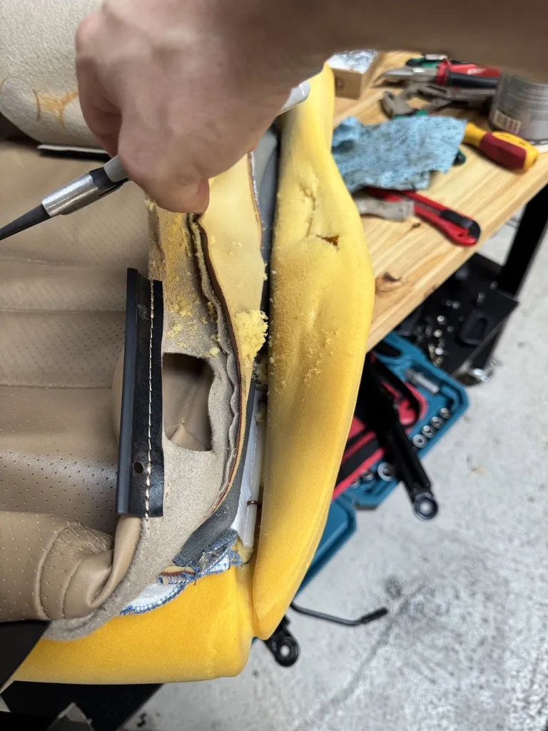

    Ich habe beide Sitze zerlegt, die Bezüge gelöst, dafür die kleinen Ringe mit ner Sprengringzange aufgebogen, dann die Sitzschalen entrostet, mit Rostumwandler behandelt und anschließend lackiert. Dazu hab ich mir noch ein Set mit neuen Polsterringen und einer Zange bestellt, ohne das wärs beim Zusammenbau glaub ich ziemlich schwierig geworden. Dazu gab es neu zugeschnittenen Polstervlies ausm Baumarkt, der alte war eh rostig.

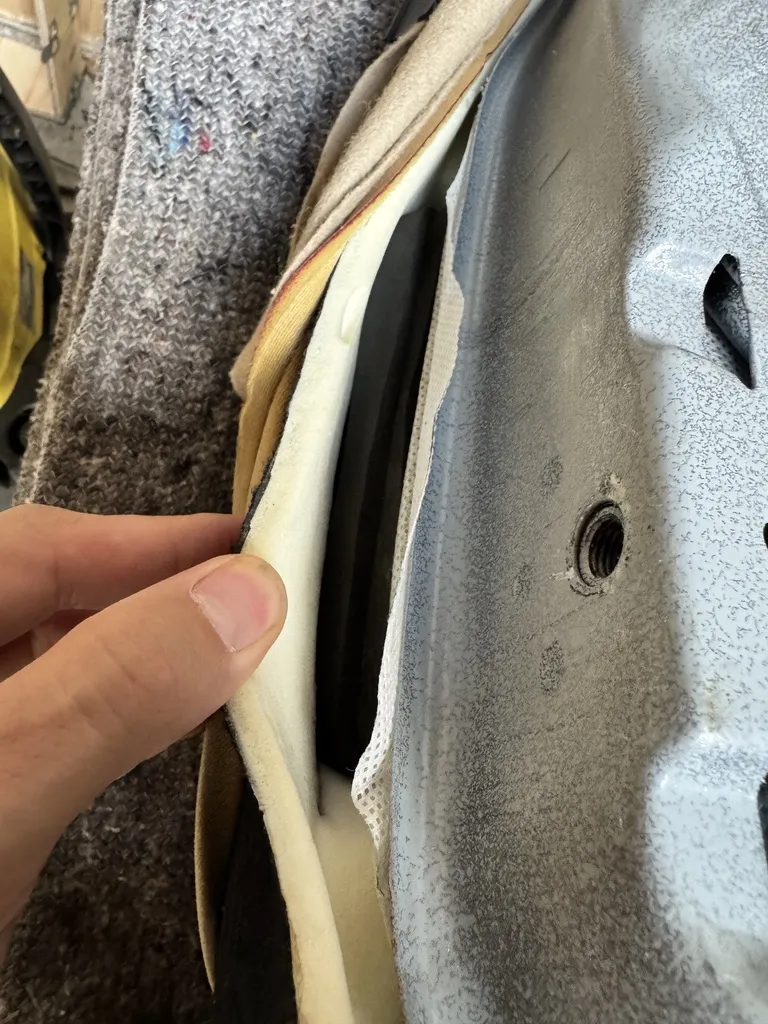

    Beim Fahrersitz habe ich das Sitzpolster gegen ein Neues von Mita Motorsports aus Japan getauscht. Die Hohlräume des universellen Polsters habe ich mit Schaumstoffklebeband aufgefüllt, damit die Sitzwangen straffer sitzen. Zusätzlich habe ich beanspruchte Bereiche der Sitz- und Rückenpolster mit Stoff verstärkt.
    Beim Beifahrersitz habe ich nur die Sitzschale aufgearbeitet und das vorhandene Polster verstärkt, indem ich Stoff drüber geklebt habe. Übrig sind jetzt das etwas abgesessene Fahrerpolster und ein neues Sitzpolster von Mita Motorsports. Falls wer von euch Interesse hat, schreibt mir ne PN, verkauf das gerne.
    Das ganze dauert ungefähr nen Tag, ich war jetzt aber auch nicht super schnell. Lack und Rostumwandler müssen trocknen und ich hab mir mit Innenraum sauber machen die Zeit vertrieben. Ursprünglich wollte ich noch die Sitzwangen mit Bauschaum nachformen, die waren aber so gut, dass ich die Bauschaumidee wieder verworfen hab, Stoff draufkleben hat gereicht.

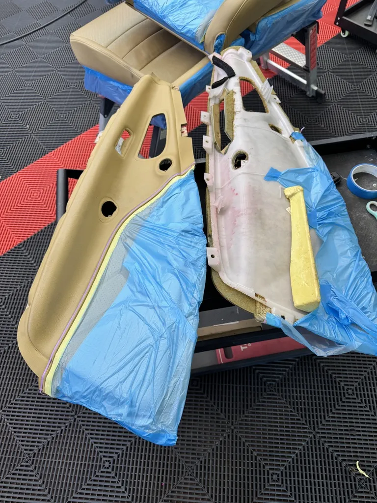

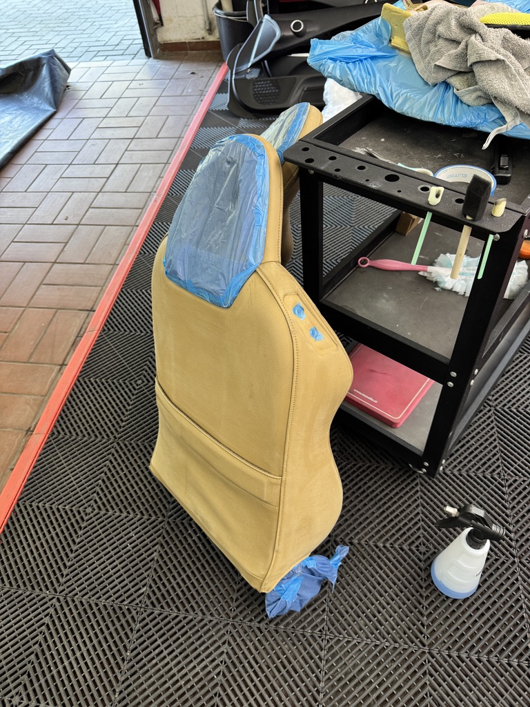

    Also heute früh zur Halle, Sitze und Türtafeln ausbauen und mit zu ihm nehmen und dann beginnt die Arbeit, die doch deutlich länger und anstrengender werden sollte, als erwartet:

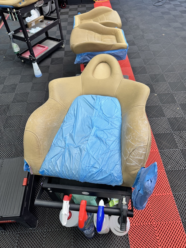

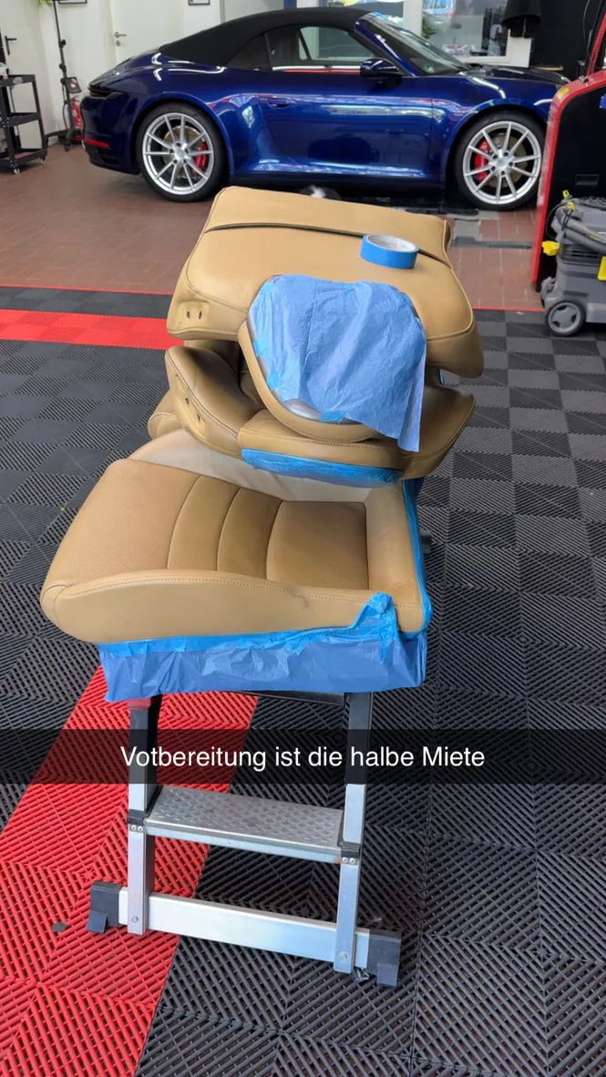

    • Sitze und Türtafeln komplett zerlegen und abkleben, der Text im 1. Bild sagt an, was Sache ist

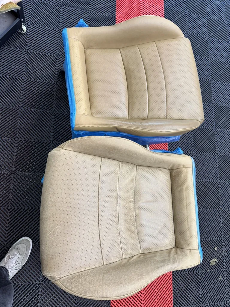

    • Sitze und Türtafeln abschleifen mit 400er Schleifpads
    • alles mit Isopropanol reinigen und dann Beschädigungen mit Flüssigleder füllen
    Ich hoffe, dass er morgen nochmal Zeit für mich hat, sonst gehts unter der Woche abends oder nächstes Wochenende mit den letzten Lederreparaturen und dem Einfärben weiter.

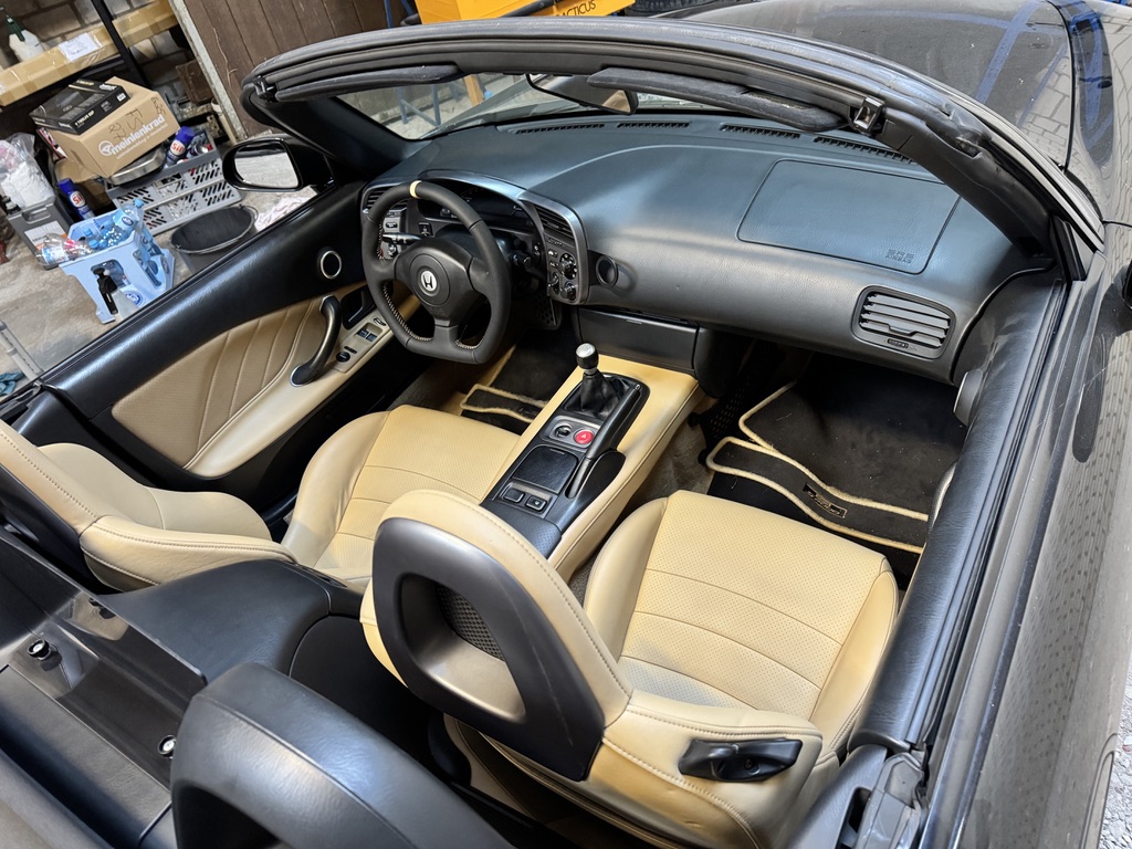

  • So, was lange währt wird endlich gut oder so - aber leider immernoch nicht fertig.

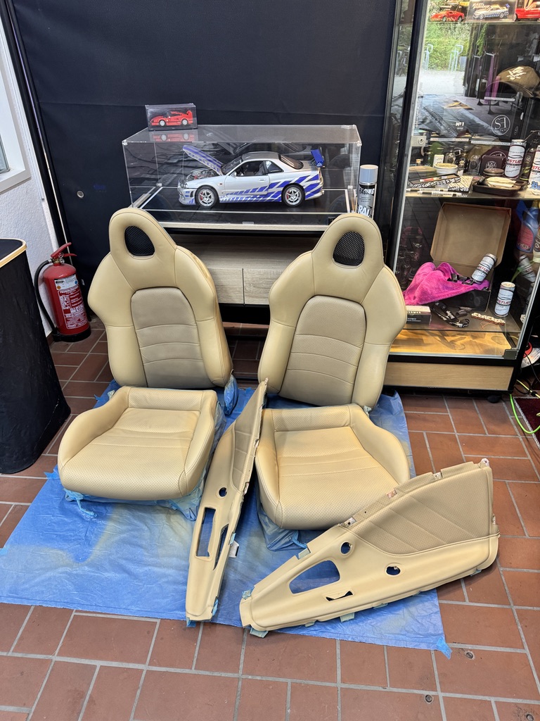

    Also die Sitze sind jetzt fertig gefärbt, die Reise geht aber noch weiter, ich war heute beim Polsterer, aber dazu gleich mehr.
    Der Zwischenstand sieht so aus:
    Das Dunkle ist die alte Farbe, das sind alle Bereiche, die später neu kommen. Ich bin mit der Farbe nicht zu 100% zufrieden, die ist doch heller und beiger als die alte, wenn auch nicht so stark, wie das auf dem Bild vielleicht scheint. Den einen Sitz habe ich auch schon wieder eingebaut, den Anderen erstmal daneben ins Auto gelegt - wird ja eh alles nochmal auseinandergenommen beim Polsterer und das Auto kann ich nicht bewegen, weil der Ventildeckel noch nicht fertig ist.
    Heute war ich auch mit einem Türtafeleinsatz beim Polsterer, um zu klären, wie das auf dem Teil genau aussehen soll und welchen Stoff wir nehmen. Außerdem sollte der S ursprünglich am Montag für's Verdeck hin, aber ja, das neue Verdeck ist hin. der Paketbote (oder jemand anders in der Lieferkette) hat es doch tatsächlich geschafft, die Heckscheibe zu zerstören. Klasse, nochmal 4 Wochen warten. Aber kein Problem, ohne Ventildeckel kann ich eh nicht fahren :S

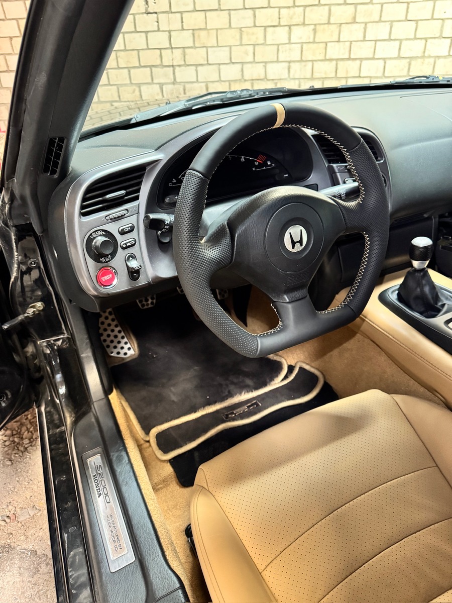

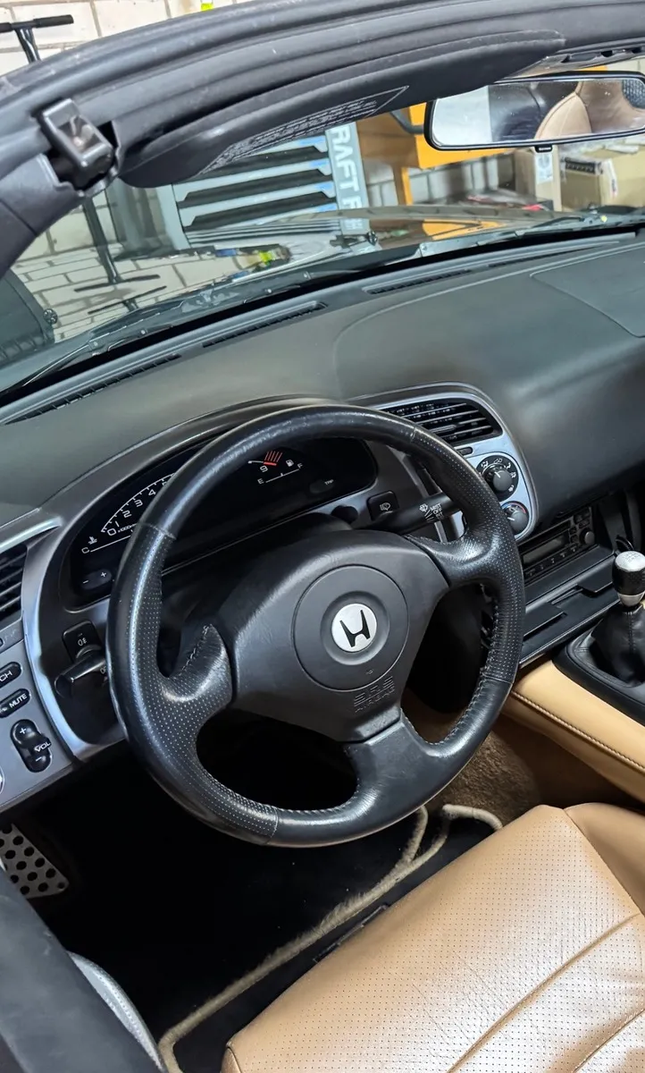

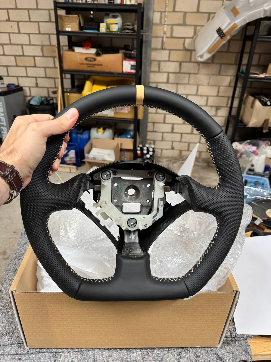

    Es gibt aber auch gute Neuigkeiten: Mein Lenkrad ist wieder da - und das ist echt schick geworden :)
    Habs dann auch direkt eingebaut:

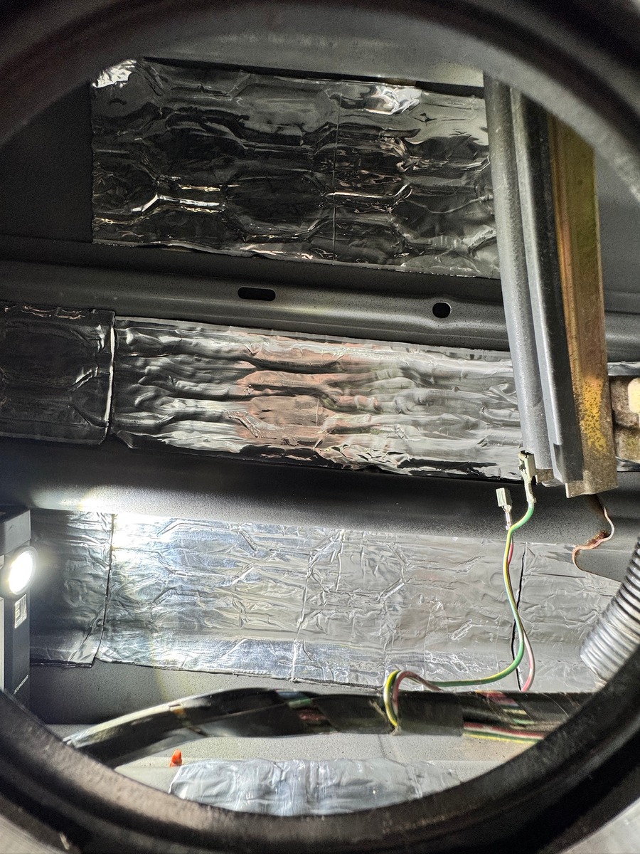

    Und heute noch hinter den Lautsprechern etwas gedämmt, aber nicht übertrieben, soll ja nicht zu schwer werden, die Kiste ;)
    So gehts ständig weiter am Kleinen, auch wenn's mich schon nervt, dass ich nicht fahren kann weil kein Ventildeckel und auch, dass es sich mit dem Verdeck noch nen Monat zieht. Bin aber gespannt, wenns dann endlich kommt.

    Lenkrad sieht handwerklich gut gemacht aus, aber meine persönliche Meinung: ein Lenkrad sieht rund immer besser als abgeflacht.

    Das Lenkrad find ich super :D So sah's vorher aus:
