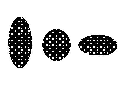

In dem Automobilmagazin haben sie folgende grafische darstellung gewählt warum die Aufstandfläche immer gleich bleibt! Als Vergleich war irgendwas mit 185/60 14 / 195/50 15 und 205/ 16 der Reifen mit dem Grösten Querschnitt wies bei dem Test tatsächlich die grösste Standfläche auf!
Links der schmalste im vergleich rechts der breiteste! -

ODer hat sich in meiner Ueberlegung ein Fehler eingeschlichen?!so hat mir das auch mal ein fahrinstruktor erzählt, allerdings ohne genaue erklärung
Die Bilder sind ein gutes Beispiel, also Serienreifen für Bremsen/Beschleunigen und Breitreifen für Kurvenfahrten (Alles bei trockener Strasse)
Rein optisch würde ich für Kurvenfahrten trotzdem die Breitreifen bevorzugen, da dort die längerer Strecke (Reifenbreite) der Auflagefläche für die einwirkenden Kräfte (Fliehkraft zur Seite) zur Verfügung steht.Gegenfrage: Wenn die Auflagefläche immer gleich bleibt, warum fährt man mit schmalen Winterreifen im Winter "besser" ?

Die gezeigte Grafik ist meines Erachtens nur als Grundlagenmodell richtig und gültig, da sie folgende Annahmen trifft (treffen muß):
1. Die Kontur aller Reifen ist identisch (das gibt es praktisch gar nicht)
2. Die Radial-Kennlinie (Federsteifigkeit des Reifens) ist identisch (gibt es praktisch auch nicht, da bei gleichbleibendem Reifendurchmesser der Querschnitt mit der zunehmenden Reifenbreite kleiner wird, z.B. 195/65 R15 zu 225/45 R17). Mit jeder Dimensionsänderung hat man automatisch eine andere Konstruktion, somit einen völlig anderen Reifen, schon an dieser Stelle ist eine Vergleichbarkeit nicht mehr gegeben.
Das sich die Form der Latsches wie gezeigt (tendenziell so) ändern wird, ist aber richtig.Übrigens, die Aussage, schmale Winterreifen seien bezüglich Grip im Schnee generell besser als breite, ist definitiv falsch, das Gegenteil ist richtig, zumindest bei festgefahrener Schneedecke. Aber auch hier gilt, das ist nur tendenziell so.
