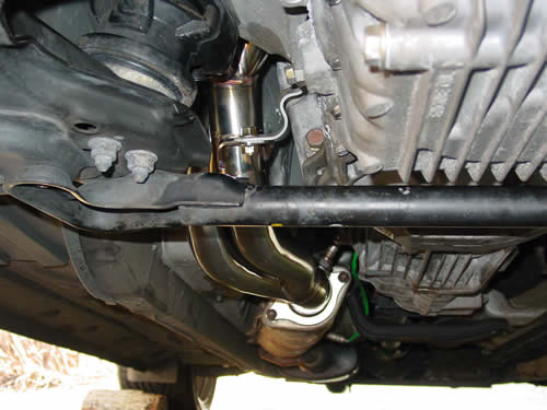

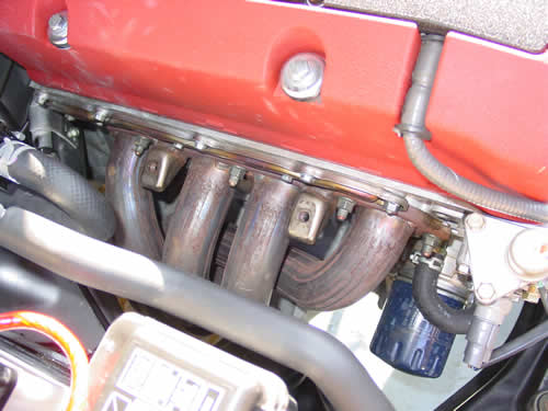

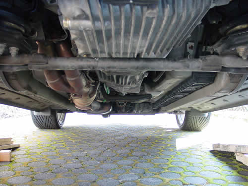

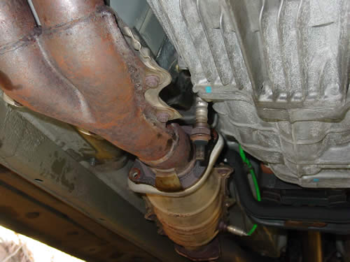

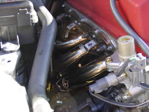

Heute möchte ich meinen kleinen Erfahrungsbericht des Tag 1 erläutern. Ich habe mit dem Fächerkrümmer begonnen. 1.5 Stunden gingen erst mal drauf, sämtliche Schrauben zu lösen, welche in Zusammenhang der Wärmeschilde und des original Krümmers zu tun hatten. Den originalen Fächerkrümmer konnte ich ohne Probleme von unten entfernen.

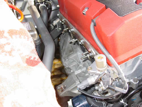

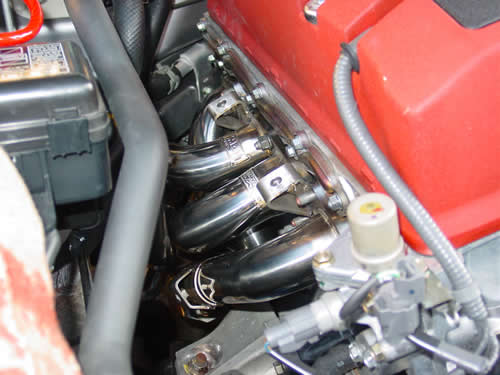

Mehr Probleme bereitete mir die Installation des Mugen Krümmers. Da dieses Teil etwas anders konzipiert ist wie der Orignale musste ich mit Hilfe des Wagenhebers den Motorblock ca. 2 cm nach rechts bewegen. Ansatzpunkt des Wagenhebers: Karoserieversteifung und oberhalb der Ölablassschraube des Motors.
Nachdem ich Platz geschaffen hatte konnte man den Mugen Krümmer ebenfalls von unten wieder einsetzen.
Erstmal wurde er oben an den Motorblock eingehängt, danach am Kat mit einer Schraube gesichert. Nun wurden die Schrauben am Motorblock handfest gedreht.
Danach wieder unters Auto, und den Abgassensor eingeschraubt, Krümmer am Kat festgezogen und die zweite Halturung fixiert.
Nun wurde am Motorblock die 7 Muttern mit Hilfe eines Drehmomentschlüssels auf 31 Nm festgezogen.
Ein erster Testlauf ergab das die Konstruktion dicht ist ![]()

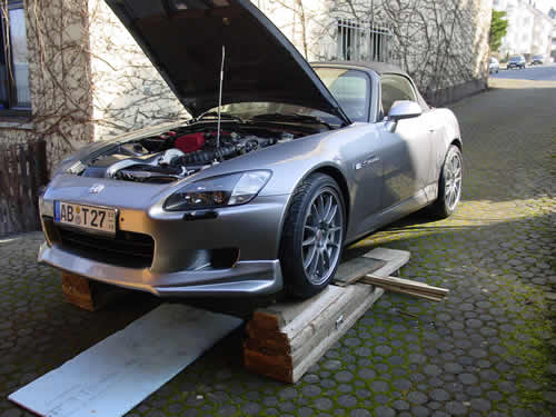

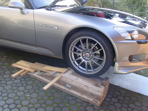

btw. abenteuerliche bühne, die du da gebaut hast !
hubbs -

Bei der Bühne hab ich mir besonders viel Mühe gegeben

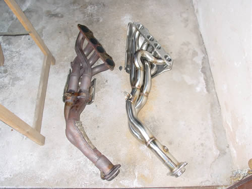

hallo thomas,
also im bild kommt es mir so vor dass sich der mugen
fächerkrümmer nur wenig von der originalen unterscheidet
(abgesehen von der farbe).
ist der neue fächerkrümmer von mugen auch leichter?
levi -
Wieso die Bühne ist doch TipTop
Hab' mal bei einem Freund, so ein McGyver Typen, noch eine abstrusere Konstruktion gesehen.
Und zwar einfach mittels Wagenheber den Wagen auf einer Seite angehoben, danach einige Stapel Zeitung drunter, abgelassen und dasselbe auf der anderen Seite.
Ist kein Scherz, der Typ ist absolut schmerzfrei
Sein Auto stand dann auf den Zeitungsstapel und er lag' drunter um sein das Schnüffelstück zu bearbeiten WAHNSINN
@Levi
Ja, der Mugen Fächerkrümmer hat Ähnlichkeit dem dem originalen Fächerkrümmer, allerdings sind ein paar Windungen verändert um eine Leistungssteigerung im unteren/mittleren Bereich zu erzielen.
Auch das Gewicht ist optimiert, im Vergleich zu dem originalen Krümmer ist das Mugen Teil wesentlich leichter.

Die Konstruktion sieht ein wenig wirr aus, aber das sind 2 fest zusammengebaute Rampen, die Brettchen die da liegen waren lediglich dazu gedacht, das ich nicht mit der Spoilerlippe aufsetze.
Die Rampen haben sich schon jahrelang bewährt

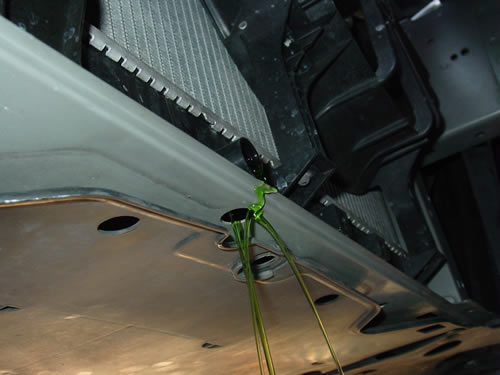

Als erstes lies ich meinen S2000 "bluten", sprich ich entleerte das Kühlwasser. Dies geschieht über einen kleine Ablassschraube an der Unterseite des Kühlers. Man muß auch noch einen kleine Schlauch in der Nähe des Ölfilters lösen und eine kleine Gummikappe im hinteren Teil des Motors entfernen. Schlußendlich noch die Entlüftungsschraube lösen.

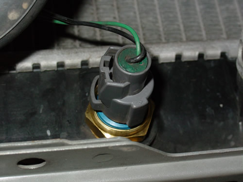

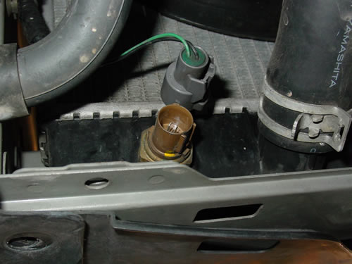

Danach wurde erst einmal der originale "Fan Switch" gegen den Mugen Switch getauscht. Dies erwies sich als ein Kinderspiel und dauerte nicht länger als 10 Minuten. Dieser Switch befindet sich direkt am Kühler und war sehr einfach zu erreichen.

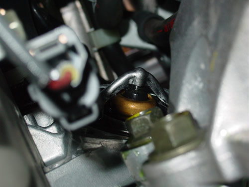

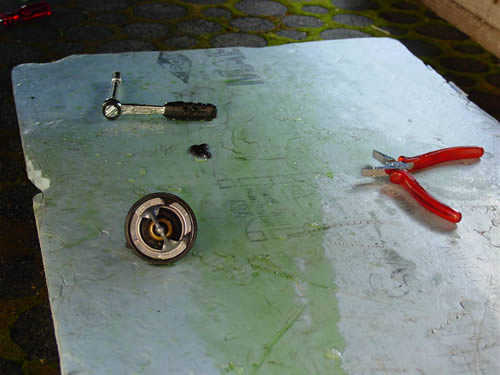

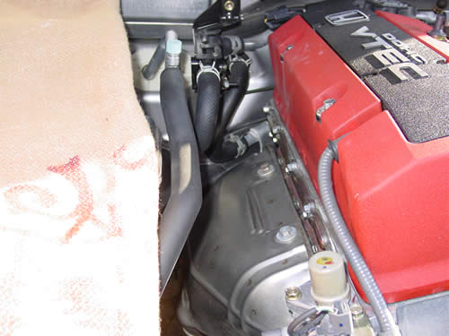

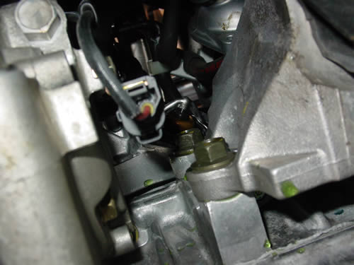

Nun war das Thermostat an der Reihe, dies erwies sich als wesentlich schwieriger, da die 2 Schrauben die man entfernen muß um an das Thermostat zu gelangen, sehr schwer zu erreichen waren. Mit einer kleinen Zange konnte ich dann das Thermostat entfernen und wurde zu meiner Freude mit einer netten Kühlwasserdusche begrüßt
Nachdem das Mugen Thermostat eingebaut und die Abdeckung wieder fest verschraubt war, ging ich nun daran erst einmal den Kühlkreislauf zu spülen. Dazu benutzte ich bei den ersten 3 Spülgängen normales Leitungswasser, bei dem vierten dann destilliertes Wasser. Diese Spülvorgänge gestalten sich ganz genauso wie das normale Wechseln der Kühlflüssigkeit. Da ich allerdings nicht das gleiche Fabrikat benutzte wollte ich zur Sicherheit die Rückstände der vorherigen Kühlflüssigkeit entfernen.

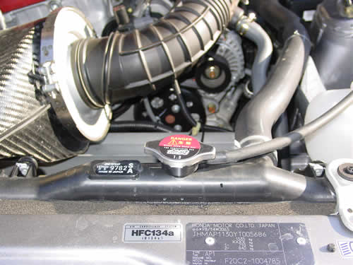

- Kühlerverschlussdeckel zudrehen (ich habe hier auch eine von Mugen genommen mit einer höheren Kompression, nämlich 1.3 statt den serienmäßigen 1.1)

Fächerkrümmer von unten
Kühlflüssigkeit läuft über die Ablassschraube aus dem Kühler
Der originale Fanswitch -
Bild von dem Thermostat
Nochmal das Thermostat, etwas vergrößert
Der eingebaute Mugen Fan Switch -
Die "Dusche" nachdem ich das Thermostat entfernt hatte
Der Mugen Kühlerdeckel (Radiator Cap)
Nochmal ein Bild vom festgeschraubten Mugen Fächerkrümmer -
