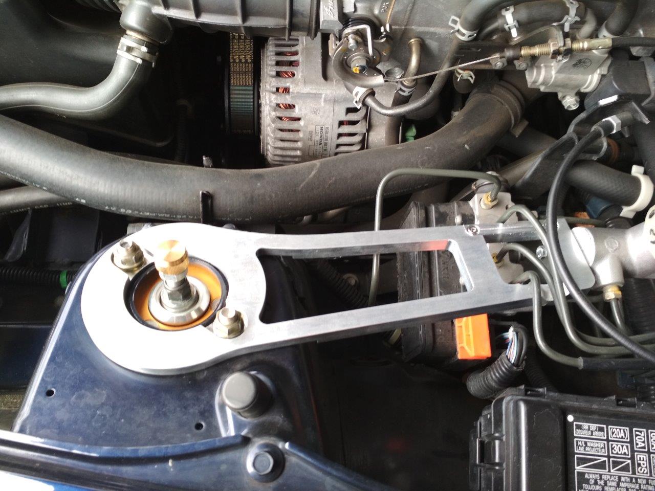

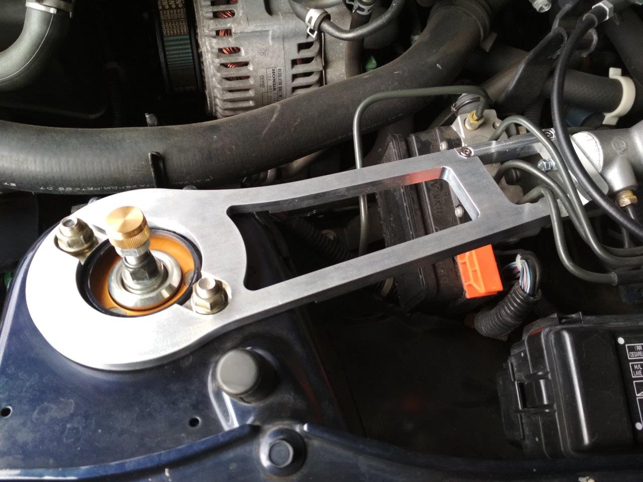

  • Moin,
    für meinen 2005er S hab ich auf Grundlage von Michas Design meinen eigenen BMCS gebastelt.
    Hier mal 2 Fotos:
    Das abgebildete Design war nicht 100%ig richtig ausgemessen, deswegen musste ich nochmal mit der Feile ran.
    JagoBlitz

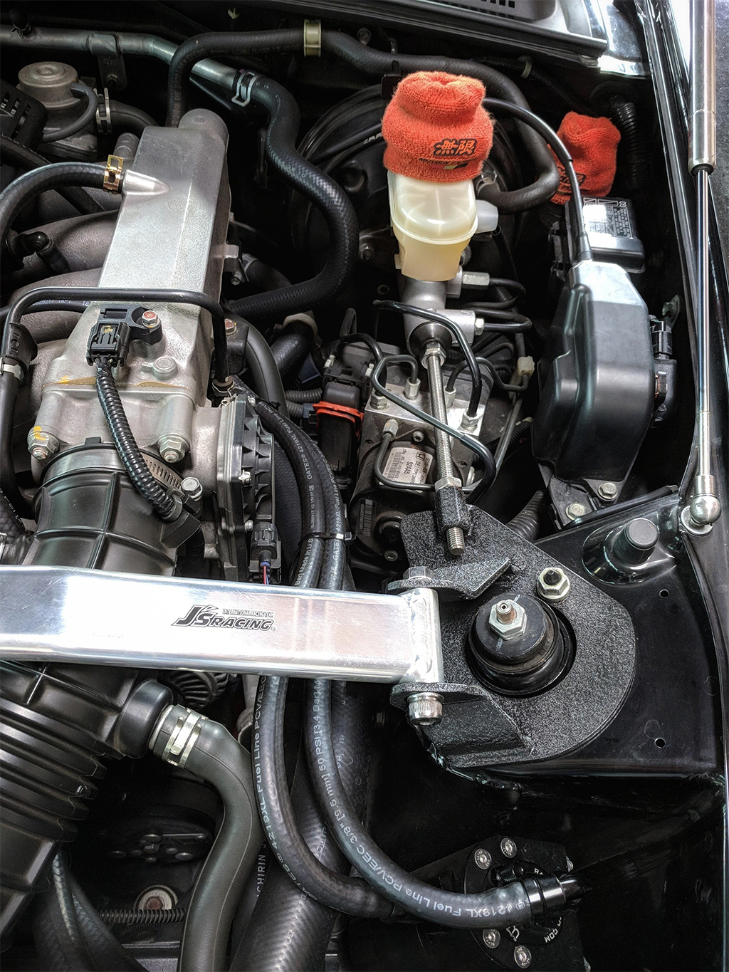

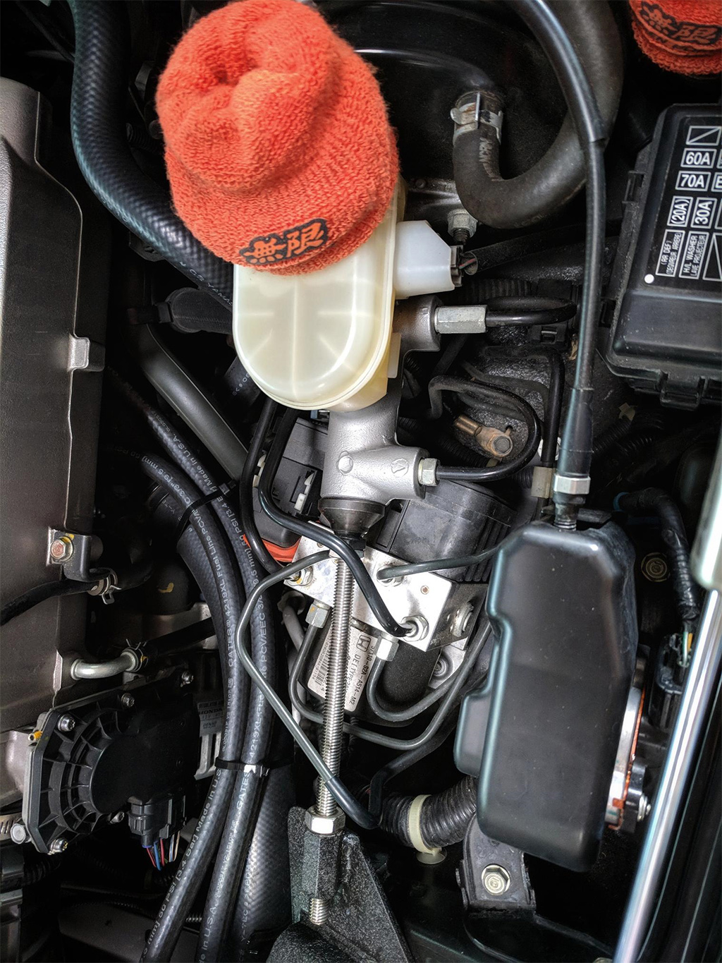

  • Ich habe kurzer Hand die J's Strebe hierfür umgebaut (bisschen Schweißen, Lackieren). Funktioniert super :nod:
    Mods: Mugen Intake/Header/Exhaust/Active Gate Rotors, Hondata FlashPro, Invidia 60mm Testpipe, Endless MX-72, KW V3, 17" CE28N, Michelin PS4, Spoon Gusset Plate, Spoon Rigid Collars, J's STB & ETD, Beatrush Braces, Fender Braces, Stahlbus Bleeder Valves, Radium '06 OCC, Vibra Technics Engine Mounts, Hasport 62A Diff. Mounts, Koyo Radiator, Fluidampr, CR-Sway Bars.
  • Sieht super aus.
    Ist das Teil, was am Bremszylinder anliegt, selbst angefertigt oder gibt es sowas zu kaufen?
