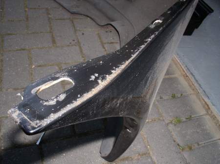

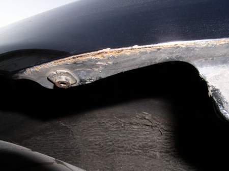

Na gut, habe dann heute die Stoßstange demontiert und bekamm den ober Schrecken
Aber seht selbst.
und
SCHöN, oder!
Also, auf jeden Fall ist die Kante mega am Gammeln!!!
So, und jetzt kommts! Wenn man sich die Stoßstange ein wenig genauer anschaut, so sieht man das genau an dieser Stelle wo es am Gammeln ist, die Stoßstange eine deutliche Erhebung hat.
(äußere Kante).
Ich sage es mal so, wenn diese dort nicht wäre, also wenn dort eine plaane Stelle wäre, so würde es dort punktuell nicht so scheuern.
Ich weiß natürlich nicht ob es an euren Stoßstangen genau so ist, sollte es jedoch so sein so denke ich, dass bald alle älteren Modelle an dieser Stelle rosten könnten.

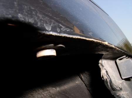

Hier noch mal die Kante.
Den Höhenunterschied kann man hier leider nicht genau sehen. Der ist aber wirklich nicht ganz unerheblich!

Ich meine aber, das Honda mit MY 2002 die Aufhängung der hinteren Stosstange geändert hat, da sind jetzt längs Distanzführungen, die für einen Mindestabstand zwischen Stosstange und Kotflügelblech sorgen.
Das würde bedeuten, dass Honda die Schwachsstelle erkannt hat, also der Rost bei Dir eindeutig auf eine Fehlkonstruktion zurückzuführen ist, somit Honda schon mit der Gewährleistung eintreten muss.
Vielleicht kannst Du auf dem Weg Druck machen.
Oder sag denen, du machst gar nichts, und kommt dann wieder wenn das Auto 5.99 Jahre alt ist, bis dahin ist es nämlich durchgerostet wenn Du auch im WInter fährst, dann tritt die 6-Jahre Durchrostgarantie in Kraft. Das kommt Honda aber teurer als jetzt Rost beseitigen und lackieren, weil dann kriegst Du 2 neue Seitenteile. Frag doch Honda, ob sie das so lieber haben, und gleich eine Menge Kunden aus dem Forum weniger, weil so gehts ja wirklich nicht bei einem 4 Jahre alten Auto.

Die Scheuerstelle gibt es bei vielen Modellen zusätzlich.
Wenn ihr euch erinnert... ein Mitglied berichtetete schon einmal von den Heckstoßfängern, die im Fahrtwind vibrieren. Daher die Scheuerstellen.
Ist eigentlich ganz einfach, Honda hätte eine Innenverkleidung für die Kotflügel (hinten) wählen sollen, dann fliegt im Winter bei Regen auch nicht der ganze "Rotz" an die besagten Teile. Mein "Lacker" wäre einmal fast in Ohnmacht gefallen, als er den Rost sah...(sehr peinlich) und ich Rede nicht nur von diesem Jahr. Vor zwei Jahren war ich mit meinem alten Modell auch schon bei ihm. Da war die S erst 3 Jahre alt !!!!

Praktisch kann man die Stoßfänger abnehmen und nachbearbeiten, d.h. Rost runter schleifen, neu versiegeln und anschließend nachlackieren.
Unter dem Stoßfänger bekommt das wohl selbst eine ungeübte Hand hin...
Was die Scheuerstelle betrifft. Zunächst die gleiche Prozedur und dann ein Gummi- bzw. Kautschuckband zwischen Stoßfänger und Kotflügel kleben.
Das Teil gibt es einseitig klebend in Form von einem Band oder in Form einer Matte.
Hab ich auch gemacht...sieht immer noch bestens aus und da es schwarz ist, fällt es nicht auf. Wichtig ist natürlich, dass es nicht zu dick ist...

Also das mit den Verbesserungen ab MY 2002 muss ich wohl zurücknehmen. Sorry hab die Fotos nicht ganz so genau angeschaut.
Wenn man das zweite Bild anschaut, sieht man diese Distanzleisten auch bei Uncle Ho`s S. Dort ist aber auch keine Abscheuerung und Rost mehr sichtbar.
Lediglich da, wo der Stossfänger ins Radshaus läuft. Da haben aber auch die 2002er keinen Schutz mehr.
