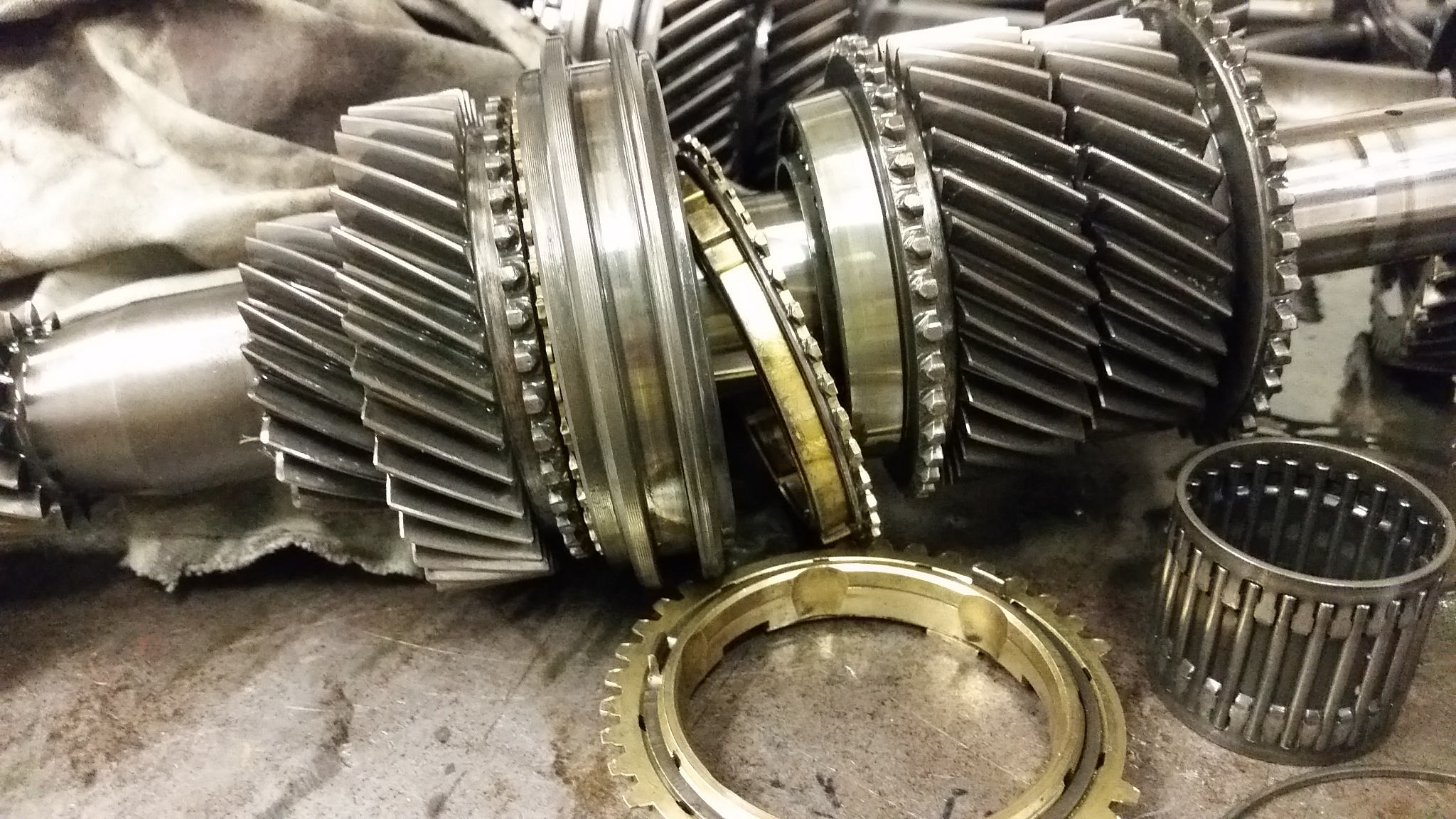

  • Bei der Angabe GL4/5 hätte ich noch bedenken. Wie war das mit Karbon-Synchronringen und GL5 Öl?
    hab grad mein 2003er Getriebe offen zwecks Fehlersuche und finde da nur Messing-artiges Material an den Synchronringen (Messing-Stahl-Messing Kegel).
    Keine Spur von Karbon ..

  • Da war was, wusste ich aber so nicht mehr, dass die Carbonringe erst später kamen.
    Wenn das so ist, könntet ihr natürlich das V FE 75W ausprobieren. Ich empfehle es aufgrund der Viskosität nicht, aber vom Material her könnte das Messing besser drauf anspringen.
    Aber wie ihr seht, hat sogar ein radikaler Wechsel der Syncro-Materialien seitens der Hardware nicht viel geholfen. Da wird das Öl auch nicht mehr anrichten können.
    Das FE 75W hat schon das rundum Paket und funktioniert auch gut mit Messing, aber besser mit Carbon ;)
