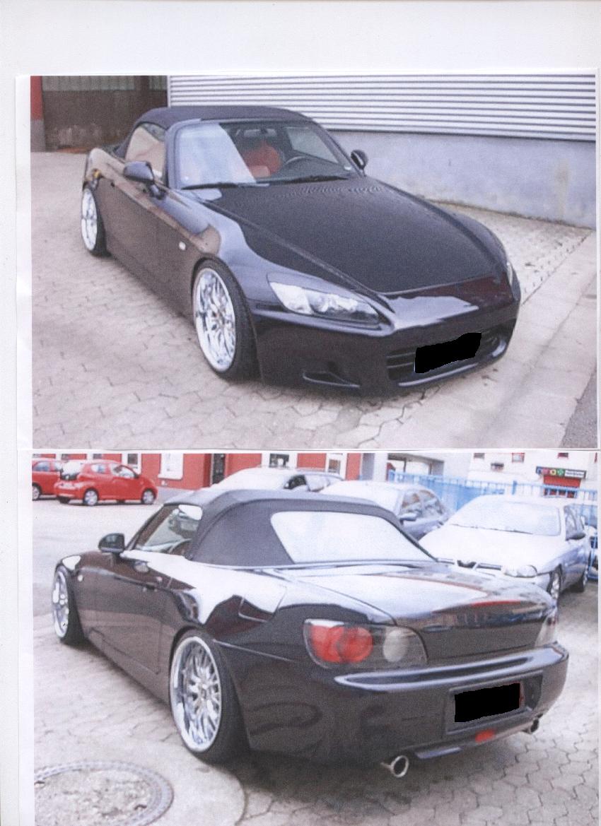

    Original von Twenky
    Habe grad die azev ls 8.5 x18 ET50 u. 10x18 ET52
    jetzt möcht ich mir die barracuda voltec 6 kaufen mit 8x18 ET 40 u 9x18 ET 35
    laut et recher drauch ich aber vorne Et 44 u hinten ET 39.
    machen die je 4mm was aus oder würde es trotzdem passen.
    Hier mal Bilder von BARRACUDA VOLTEC T6 in Vorn+Hinten 9X18 ET 35 mit 225/35-18 :nod:
      • 127,7 kB
      • 850 × 1.169
    • Zitieren

    • #7
    was hast du bearbeiten müssen ???
    Gab es Probleme mit schleifen von Reifen oder Felge im Radlauf ???
    Jimmy
    • Zitieren

    • #8
    Sieht gut aus! Aber mit Federweg wird da nicht mehr viel sein. Oder?
    Gruß Marius :)
    • Zitieren

    • #9
    naja, wenn jemand auf Showcars steht
    Geschmackssache halt :?
    • Zitieren

    Original von rk renntechnik
    Kollege,
    schau doch mal das Bild genau an >wie stark dort die Kotflügel bearbeitet (gezogen) sind!!
    edit:
    warte doch einfach solche Posts mal ab bis du selbst die "hands-on experience" mit solchen Monster Felgen (wenn du das vorhast) am eigenen Auto hast.
    Dann glaubst du entweder mir und dem hier im Forum gepredigten
    (oder nicht mehr an eine einheitliche Massangabe bei Felgenherstellernden)
    Einmal editiert, zuletzt von McHeizer (28. Februar 2008 um 10:15)

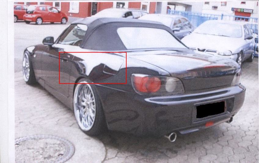

    4.128
    • 28. Februar 2008 um 11:17
    • #11
    genau, an der Spiegelung sieht man dass ein BISSCHEN gezogen wurde
      • 66,12 kB
      • 848 × 534
    • Zitieren

    • #12
    225 auf 9er felgen ist bisschen klein oder
    • Zitieren
  • Yoda@S2k
    7.269
    • 28. Februar 2008 um 19:31
    • #13
    Stimmt, jetzt wo du es sagst! Die Spiegelung ist der Hammer! Bei mir wurde zwar auch gezogen, alleine schon für die Ultra`s, aber so siehts zum Glück nicht aus! Da würde ich wahnsinnig werden wenn ich das immer sehen müsste! :roll:
    Gruß Marius :)
    • Zitieren

    Original von Twenky
    lt. Reifenkatalog ist für 225/40-18 eine Felgenbreite von 7.5-8.5 möglich
    müsste man ev. mit dem Reifenhersteller klären ob der jeweilige Reifen auf 9" noch montierbar ist
    aber der ist soviel gezogen und bringt geradeso einen 225er rein
    sorry, aber solche Felgendimensionen sind fürn S2000 einfach nur pervers
    • Zitieren
