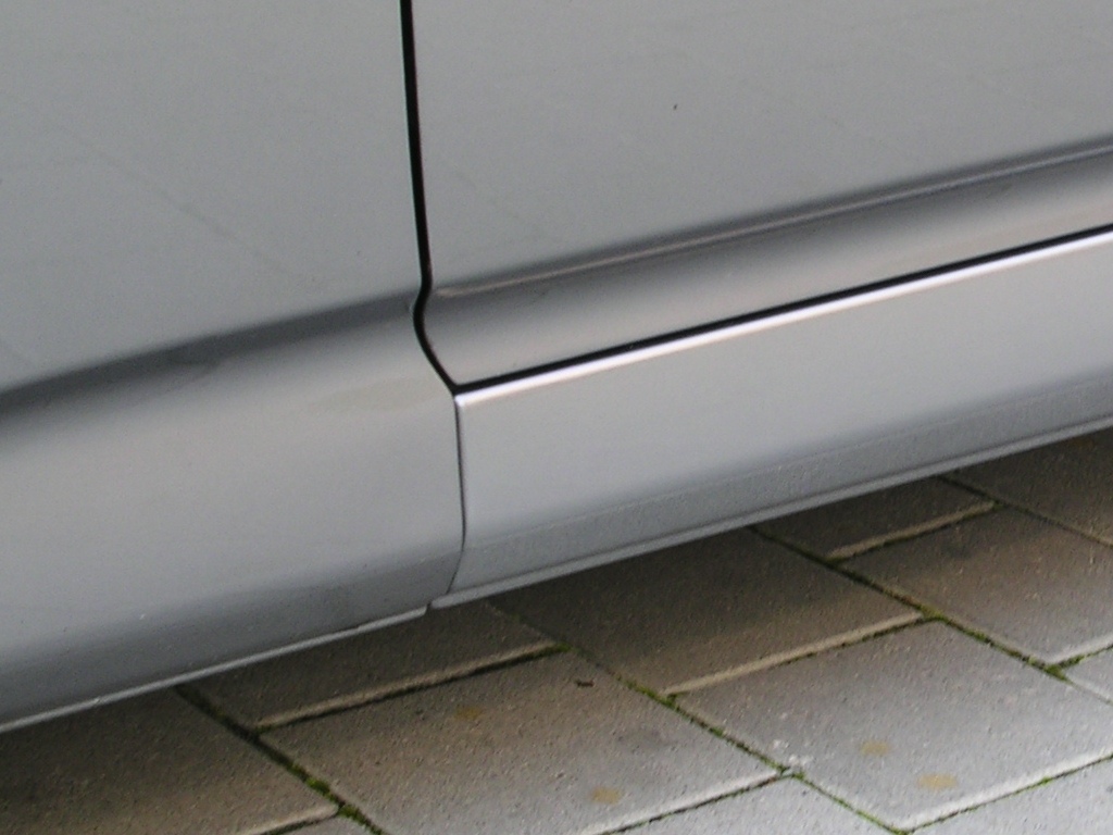

    Auch bei mir ist die Frontschürze dunkler als Kotflügel und Haube. Fällt aber nur beim dünnen Übergang zu den Kotflügeln auf... und auch nicht bei jedem Lichteinfall. Und die beiden Platikkappen hinten zwischen Verdeck und Heckklappe sind etwas dunkler. Und das ist ab Werk Japan so.
    Kümmert mich ehrlich gesagt gar nicht.
    Habe das aber bislang daruf zurück führen wollen, dass es sein könnte, dass diese Teile in einem anderen Arbeitsgang und damit mit einer anderen Richtung lackiert wurden?!? Mein Golf hatte damals einen Perleffekt-Lack, der unter Kunstlicht andersfarbig schimmerte. Die nach Unfall nachlackierten Stellen waren in ihrer Lichtwinkelabhängigkeit nie so, wie der Werkslack. Unter einer Laterne hatte ich einen Harlekin-Golf. Okay... nur dezent... aber sichtbar. Unter Sonnenlicht sah der Farbton exakt identisch aus. Dabei war es egal, ob Kunststoff oder Metall.

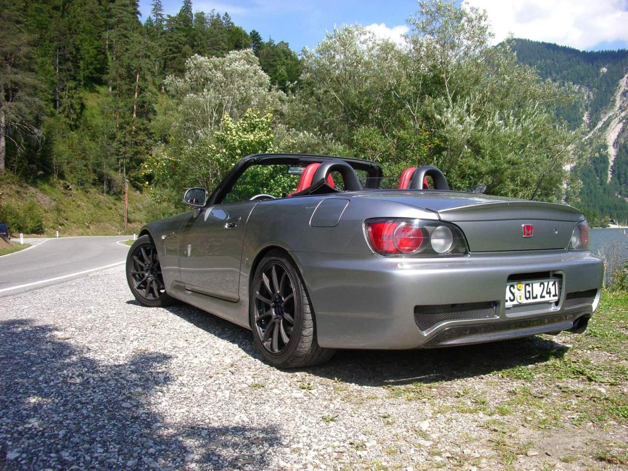

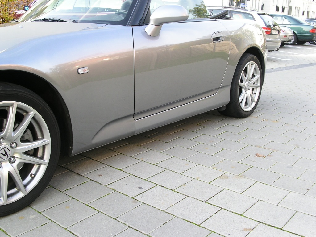

  • Auf jeden Fall gibt's Unterschiede in der Helligkeit zwischen Kunststoff- und Metalluntergründen :nod: - zumindest bei Silbertönen; und das schon ab Werk.
    Bei meinem S sichtbar an den beiden Plastikabdeckungen vor'm Kofferraumdeckel.
    Die deutlichste Abweichung sah ich bisher an silbernen Audi A6 zw. Stoßfängern und dem Rest.
    Da hab'ich noch keinen einzigen gesehen an dem das passen würde...
