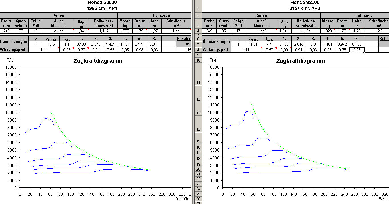

    Aber ist schon interessant und 0,7g sind doch schon recht ordentlich...der "Schub" bei den G-Kräften würde doch bei einem S mit sagen wir mal nem 4.56er oder 4.77 Diff höher ausfallen oder (kann mich da noch so bissl an die PC-Spiele erinnern wo man am Getriebe rumfriemeln konnte^^) oder liege ich da falsch?

    Aber eines hätte ich viel spannender gefunden, den Vergleich mit dem AP2....anderes Getriebe, mehr Drehmoment und dann die Kurven übereinander legen.... :roll:

  • hmm, Bernd, da mußt du mir noch mal helfen.
    Die Zugkraft ist beim 2,2 Liter höher, aber dafür ist die Kurve wesentlich steiler.
    Welche ist jetzt besser ???
    Jimmy
  • Ideal wäre eine Kurve flach und möglichst hoch, Jimmy.

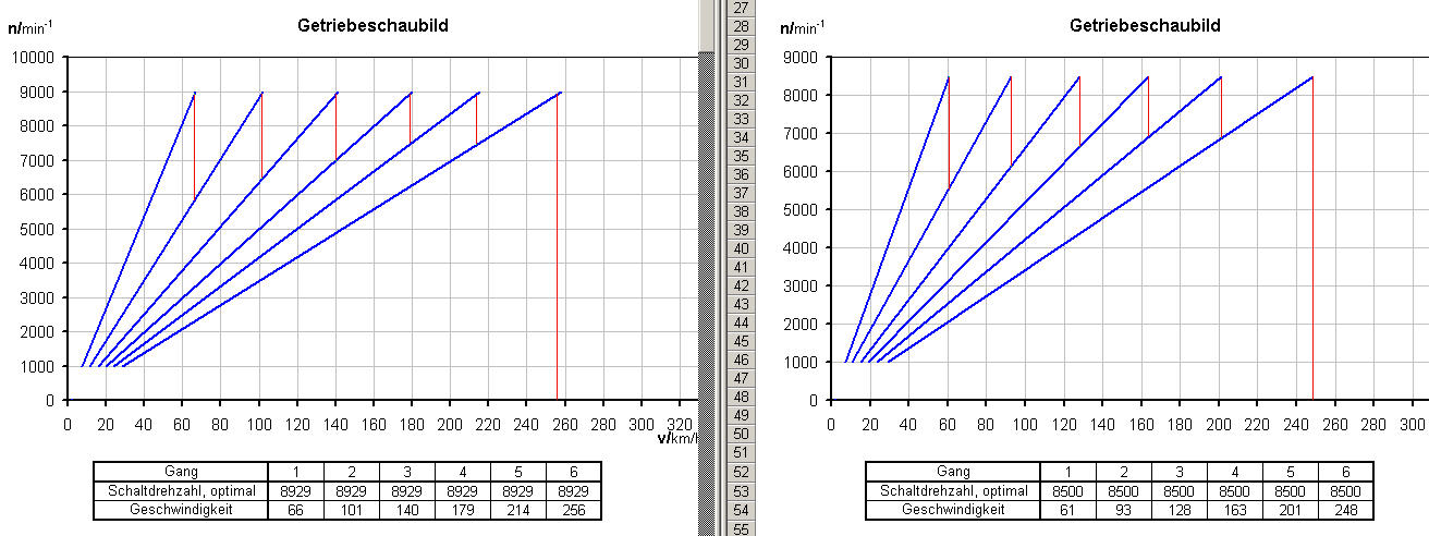

    Also, der AP2 hat ja mehr Drehmoment und eine kürzere Primärübersetzung, neben dem längeren 5. und 6. Gang.
    D.h. der hat mehr Kraft, aber nicht so lange wie der AP2. Die unteren Gänge sind schneller ausgedreht jetzt mal rein von der Zeit in Sekunden gedacht. Ohne die Drehzahl im Auge zu behalten. Dafür sind die oberen Gänge wieder länger ausgelegt damit der AP2 hohe Endgeschwindigkeiten erreicht. Die Gänge 5 und 6 sind aber dann gefühlt schwächer.
    Manfährt im ersten Gang an und hat ab 40km/h etwas über 1000N mehr Kraft als der AP1. Aber diese 100kg mehr Druck sind schnell vorbei, denn man muss schon bei knapp 60km/h in den 2.Gang der viel weniger Kraft auf die Strasse bringt. Der AP1 Fahrer muss erst bei 67km/h in den 2. Gang.
    Ideal wäre für uns AP1 Fahrer das AP2 Getriebe statt einer kürzeren Achsübersetzung hinten im Diff.
    Man hat dann mehr Anzugskraft in den ersten 4 Gängen aber trotzdem hohe Endgeschwindigkeiten.
    Ich hab die Schaltdiagramme mal beigefügt.

    Kleine Kritik.... hast Du mit 245/35-17 und 1840 Abrollumfang gerechnet ?
    Kannst Du mir die Daten zukommen lassen ?

    Weil der Abrollumfang statistisch ermittelt wurde. Weiteres dazu ist als Kommentar in dem EXCEL Sheet das ich Dir per PN gesendet habe.
  • Eines machen die schönen Kurven auch deutlich.....
    Beim S heisst max. Fahrleistung schalten unmittelbar vor dem Begrenzer und zwar in jedem Gang :]
    Ganz anders wie zB mein Turbo Mazda, da geht der 5. bis 210, aber ab 190 hat man mehr Schub im 6.
