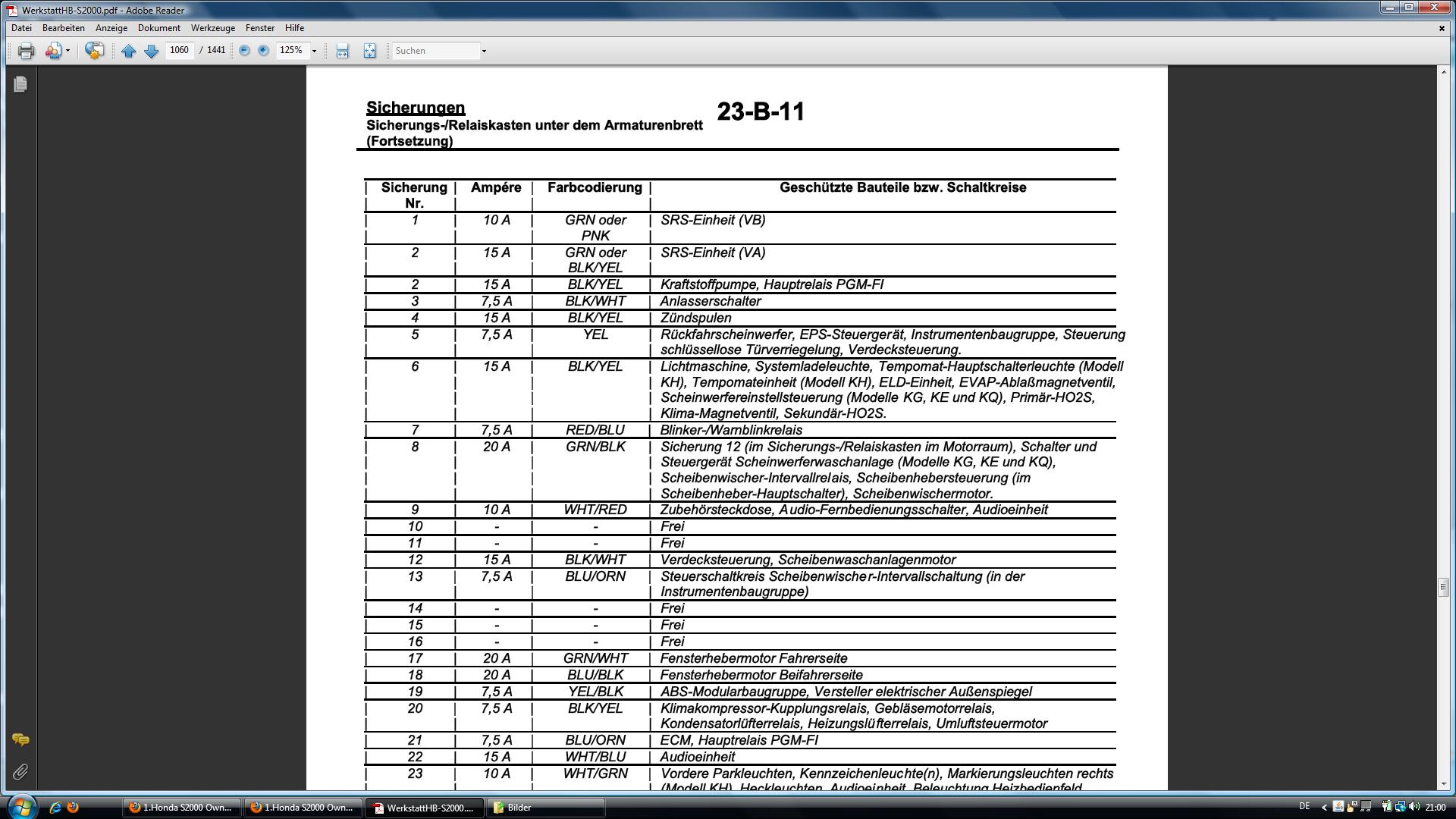

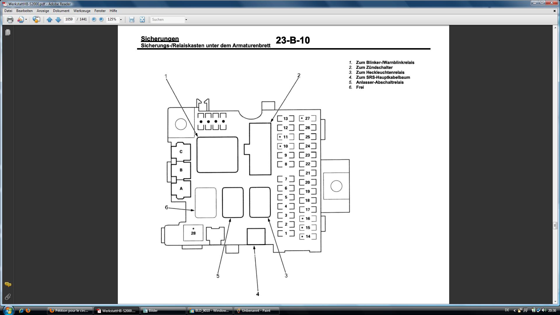

    sicherung nr 2 ziehen .im sicherungskasten unter dem amabrett
    Original von Thomas_S2K
    was bringt es denn, öl/ölfilter vorher nochmal zu wechseln?!? und wie lasse ich den motor dann an, so das er gleich gescheit öl bekommt ... da gabs doch noch nen trickt mitm ziehen von ner sicherung, damit er erstmal nur mit anlasser bissi rotiert/öl pumpt, ohne gleich zu starten (mit erhöhter leerlaufdrehzahl, weil das ja kalt immer so kommt :P) ... welcher trick war das gleich?
    Alexander hat's ja schon beschrieben.
    Wenn diese Sicherung gezogen wird, dann läuft die Kraftstoffpumpe nicht und man kann den Anlasser drehen lassen ohne dass der Motor startet. Also so lange bis die Öldruckleuchte erlischt.
