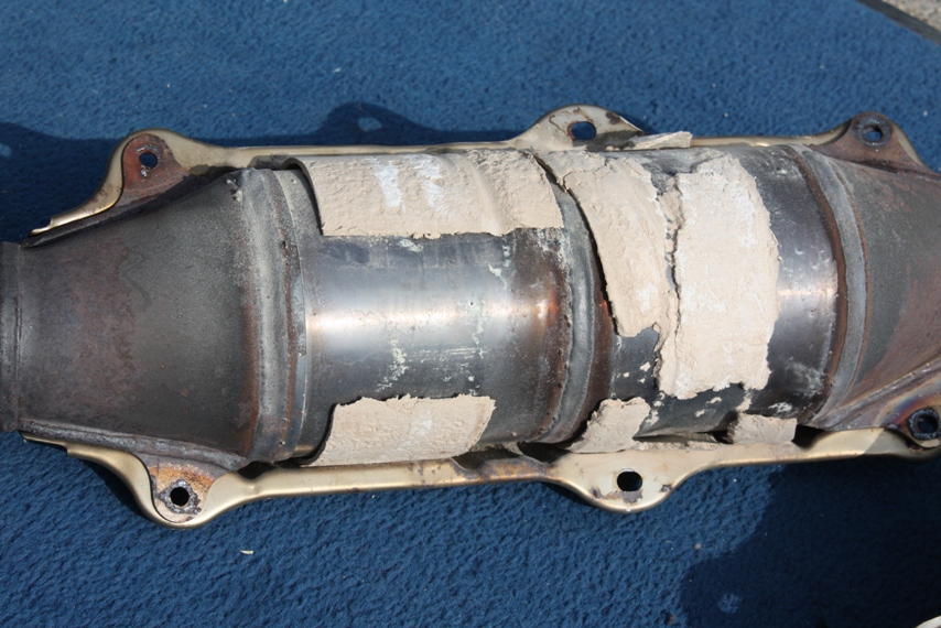

  • OK.... habe nix gefunden aber sicher wird bei dem einen oder anderen der Kat mal scheppern und vielleicht hilft mein kleiner Erfahrungsbericht jemanden... los gehts.
    1.Versuch
    Den Kat raus und mal schaun was da so dranhängt, aha.. Dämmung kaputt, sicher scheppert das Blech am Kat.
    Sieht vielleicht so aus.. isses aber nicht, das Blech hat sicher nen Abstand von überall 1cm.
