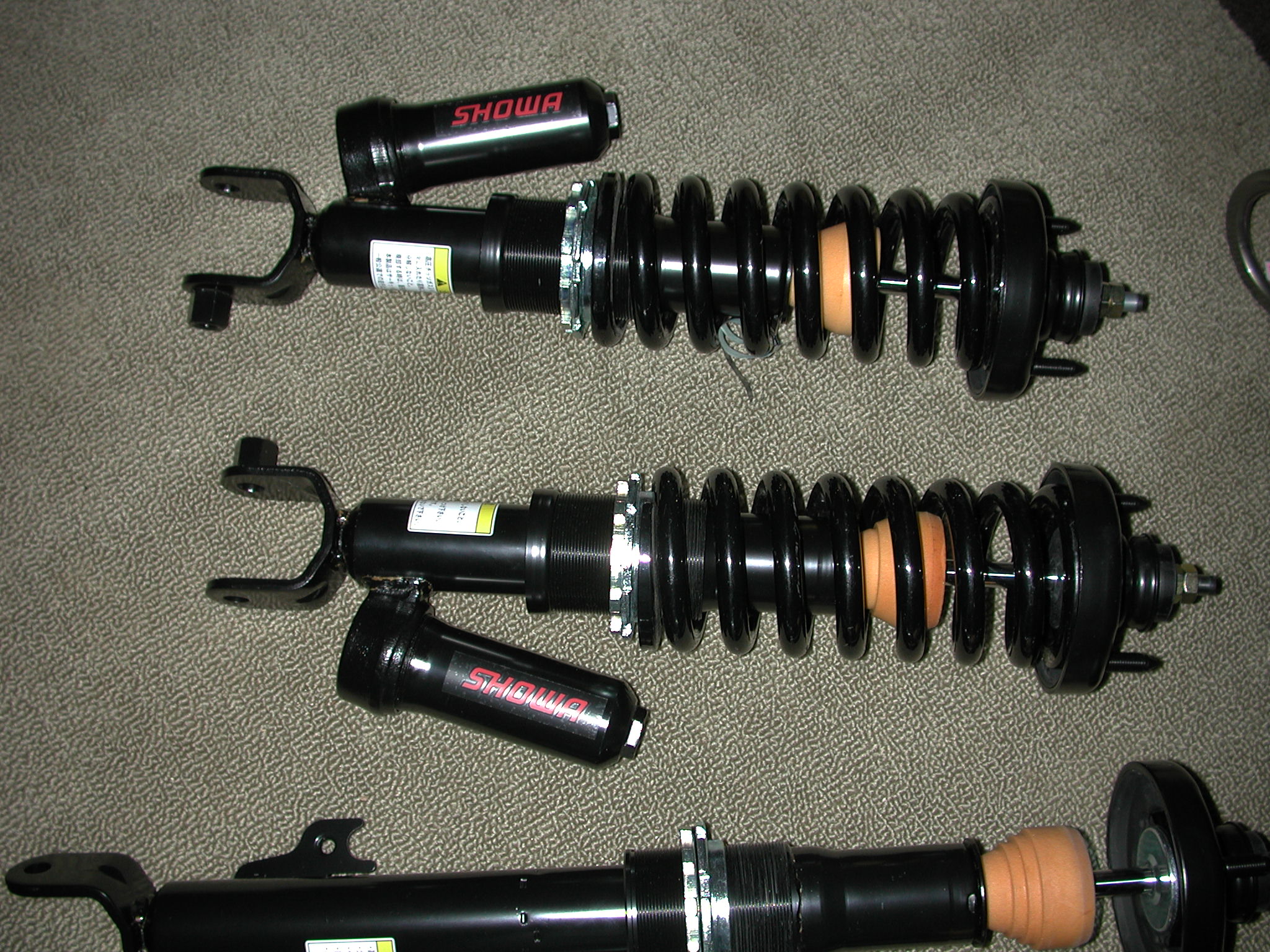

  • Leute ich hab ne Frage. Ich hab mein Gewindefahrwerk jetzt drinne. Muss es natürlich eintragen lassen. TÜV braucht wahrscheinlich ein Beleg für eine durchgeführte Spureinstellung/Achsvermessung.
    Zu meiner Frage: Manche Werte z.B. Sturz vorne/hinten sind nicht in den originalen Honda S2000 Toleranzen. Meckert der TÜV bei solchen Sachen nicht? Oder ist ihm sowas egal?

  • Ist zwar bisschen OFF Topic aber egal:
    Komm grad vom TÜV.
    Als er meinte das er kein Beleg braucht für die Achsvermessung war ich happy weil ich mir dachte: "korrekter & lockerer Prüfer"
    Als er dann sagte das KW sowieso Schrott ist und eine Kurvenfahrt simulieren wollte kam ich nicht klar. Er hat unter meinem linken Vorderreifen eine Felge getan und hinten rechts das gleiche. Dann nochmal ordentlich am Kotflügel runtergedrückt und dann hat der S aufgesetzt. Tja krieg also kein TÜV. Endweder Federwegsbegrenzer oder ziehen/bördeln.
    IST DAS NORMAL? So ein "Test" würde mir vielleicht bei einem Jeep normal vorkommen aber doch nicht bei nem Roadster!
    TAM STREET BABO
  • Das ist normal, und wird Verschränken genannt. Es geht aber noch härter, wenn im max. möglichen Zustand, zieht er noch einen Kugelschreiber durch den Spalt zwischen Rad, und Kotflüge. Wenn er wo schleift, KEIN TÜV
    Haben sie bei mir gemacht.
    Deshalb kannst du mir glauben, das du fast immer Bördeln mußt, wenn du eine etwas breitere Felge drauf hast.
    Zumindest wenn du an einen Prüfer kommst, der das von dir und mir beschriebene macht.

    Freigängigkeit der Räder beim Verschränken finde ich sinnvoll. Sorg halt dafür, dass nichts schleift, ist ja grundsätzlich in Dinem Sinne.
    Und wenn der sonst das Clubsport eintragen würde, ohne Gutachten, dann solltest Du Dich weiterhin an den Mann halten, ob der nun nett ist oder nicht. Offenbar hat er seine Kneifzange zum Hose zumachen nicht mehr nötig... selten beim TÜV. ;)
    Einmal editiert, zuletzt von Los Eblos (26. Mai 2011 um 19:44)
    Original von gpower88Er hat unter meinem linken Vorderreifen eine Felge getan und hinten rechts das gleiche. Dann nochmal ordentlich am Kotflügel runtergedrückt und dann hat der S aufgesetzt. Tja krieg also kein TÜV. Endweder Federwegsbegrenzer oder ziehen/bördeln.
    Standardprozedur und auch völlig ok.
    Hat mein TÜVler auch immer gemacht.
    Bördeln ist doch kein grosses Thema, hab seit 1984 keine ungebördelten Autos mehr gefahren :lol: :roll:

  • Wenn der Reifen im Radlauf schleift ist das gefährlich, basta ! Also ist bördeln angesagt, warum der Stress ?? Hier im Ort ist einer so erschrocken am Steuer als es auf einmal ein komisches Geräusch gab in der Kurve (Reifen schliff am Radhaus) das er geradeaus auf den Acker fuhr. Wir reden hier von SICHERHEIT !
