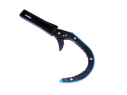

    Bei der Wahl des Werkzeugs sollte man sehr vorsichtig sein. Es empfiehlt sich einen Vielzahn zu nehmen der den Filter umschliesst. sowas:
    http://www.louistools.de/catalog/images…ls/150.9291.jpg
    Abraten würde ich von sowas: https://www.tooltraders.de/images/produkte/168.jpg
    Hier könnte es passieren dass man beim festziehen des Filters die Zähne dieser "Zange" einen Abdruck im Filter hinterlassen.. wodurch x000km später, auf einer Tour durch Oesterreich ein Leck entsteht und dann Oel im Motorraum herumfliegt. Nur gut wenn man so etwas rechtzeitig merkt.
