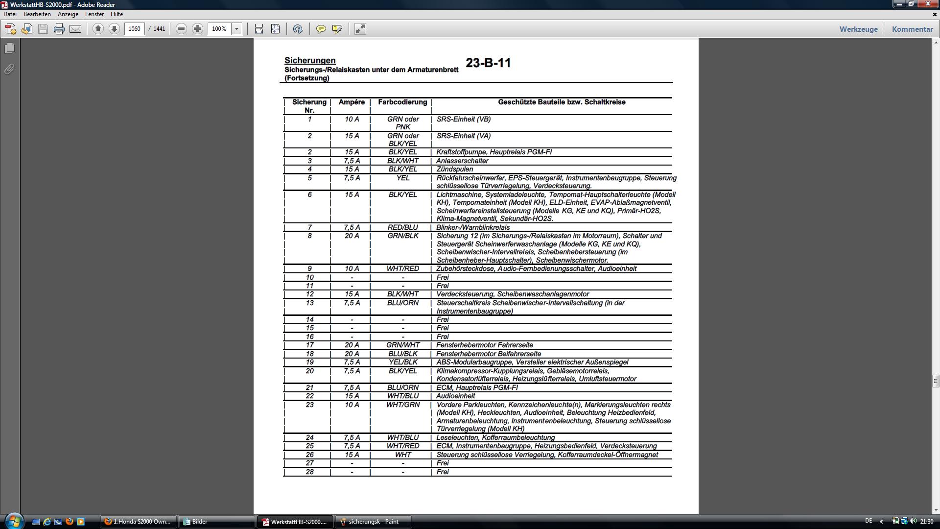

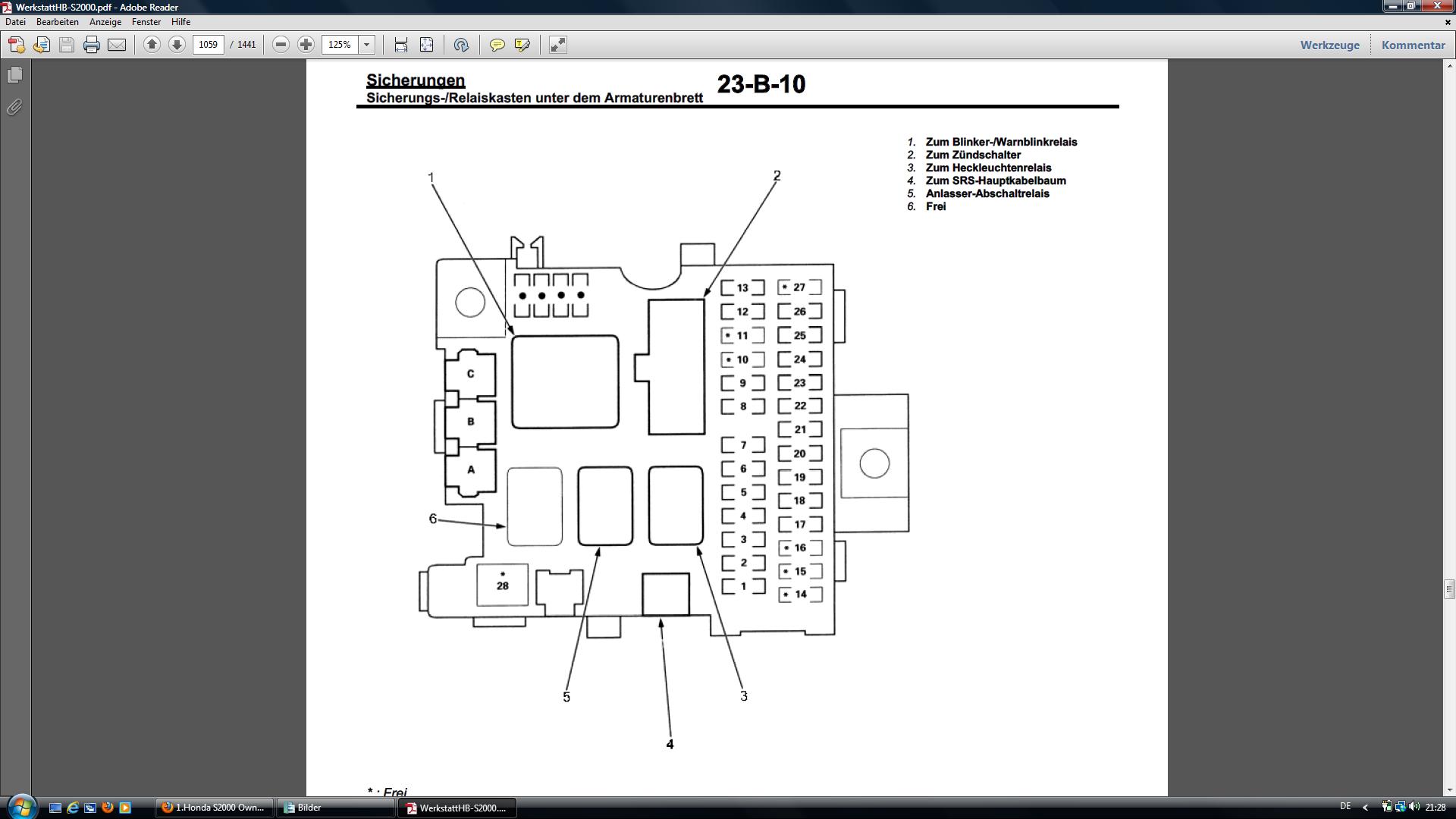

  • So, es hat alles geklappt!
    Die Sicherung ist am Kasten unter dem Armaturenbrett überhaupt nicht beschriftet. Nur die Ampere-Zahl steht auf der Sicherung, aber keine Nummer daneben.
    Ich habe dann ohne Sicherung 3x für 5 - 7 Sekunden den Anlasser laufen lassen. Schon während des zweiten Intervalls ging die Öldruckwarnlampe aus.
    Nach Reinstecken der Sicherung sprang er auch sofort an, als sei nichts gewesen.
    Nächstes Jahr werde ich mir eine kleine Zange mitnehmen, was das Ziehen der Sicherung erleichtert. So wären fast 4 Fingernägel draufgegangen, so fest steckte das Biest drin.
