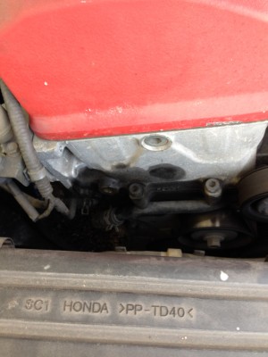

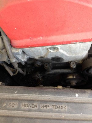

    2, er schwitzt leicht beim motor, ich hoffe es ist nur die dichtung

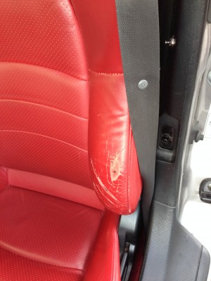

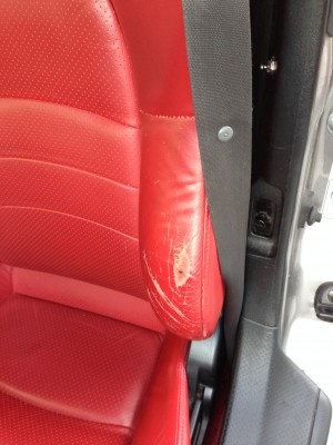

    3, das leder hat leider einiges abbekommen, mal schaun wie ich dies löse, hoffe mit einem reparatur set, aber wird wahrscheinlich ein neuer sitz :x

    also einen neuen sitz wäre es mir jetzt noch nicht wert.
    bissl basteln und dann reicht das doch bis es vllt. ganz aufreißt irgendwann.

    beim Sitz würde ich zum Sattler gehen und fragen was eine Rep. kostet, ggf. einen Sitz aus einen Unfaller besorgen. Original neu wird teuer.
    Den Fleck am Motorblock sieht man öfters. Würde ich beobachten und wenn's nicht
    schlimmer wird dann lass die Finger weg.

    Motor sabbert:
    Sauber machen und beobachten vielleicht noch die beiden Inbuschrauben mit Drehmoment nachziehen.
    Könnte auch der O Ring vom Vtec Ventil sein.
    Der Sitz:
    Einfach warten bis dir ein anderer in die Hände fällt.

    Original von photo-S
    Oha, der Sitz sieht aus, als wäre da jemand etwas... "zu gross" gewesen?!?!
    Habe das hier gefunden:
    Sitzbezug
    wäre eine günstige Alternative zum neuen Sitz.
    Und da sind noch die Werks-Reifen drauf? Wie viele km hat der runter?
    das ist nur ein Bezug, die sitzen nicht gut.
