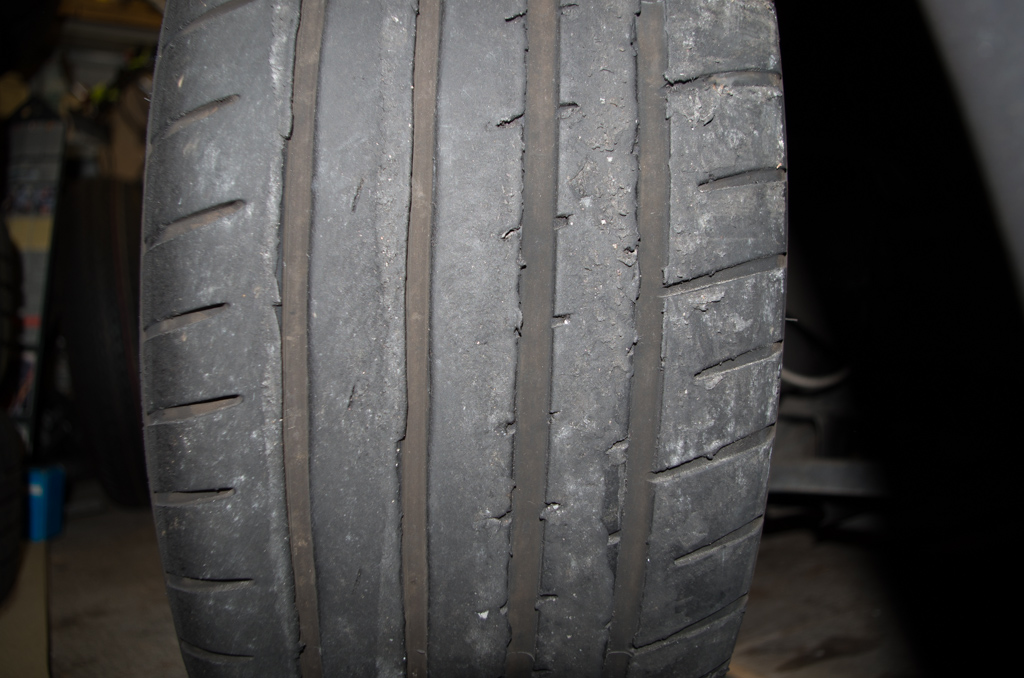

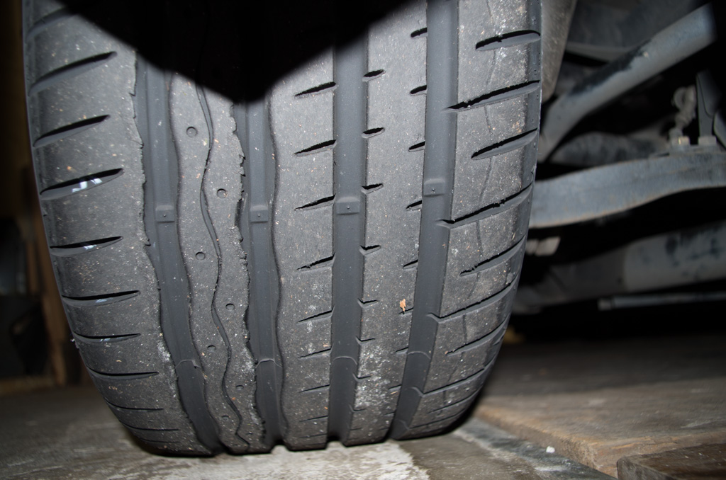

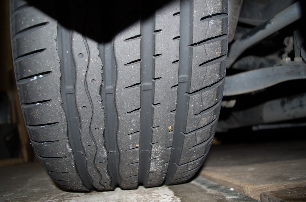

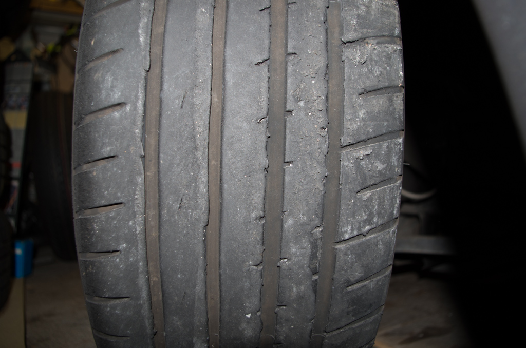

    Um das Ganze etwas verständlicher zu machen hier noch zwei Bilder. Das erste Bild ist der angefahrene Reifen vorne links und das zweite ist der neue Reifen hinten links. Dabei ist deutlich zu sehen, dass der vordere Reifen wesentlich mehr Gummi auf die Straße bringt.
    Fazit: Der Reifen ist nicht schlecht, solange ihr immer alle 4 Reifen wechselt. Sonst müsst ihr mit einem extrem unterschiedlichen Gripniveau und unterschiedlichen Härten der Profilblöcke kämpfen. Das kann auf der HA für den ungeübten Fahrer schnell zu einer unlösbaren Aufgabe werden.
    Da es beim S2000 öfter vorkommt, dass nur die beiden Reifen auf der HA erneuert werden, werde ich den Reifen in Zukunft nicht mehr empfehlen. Da gibt es für das gleiche Geld besseres Material :)

    Definitv, aber anscheinend bei kaum einem anderen so extrem wie dem S1 Evo. Wolfgang Weber ist der Ansicht, dass es sehr kontraproduktiv war, das Hankook diese merkwürdigen Schlangenlinie in das Profil gebracht hat. Diese sind an den Kanten noch stark abgeschrägt, so dass die Reifen im Neuzustand immer deutlich weniger Gummi auf den Asphalt bringen. Zusätzlich schwächt die mittlere Schlangenlinie in dem äußeren Profilsteg zusätzlich die Seitenführung.
    JagoBlitz: Der abgefahrene Reifen hat 4,5 mm Profil. Der neue hat 7,5 mm. Wenige mm Unterschied mit großer Wirkung.
